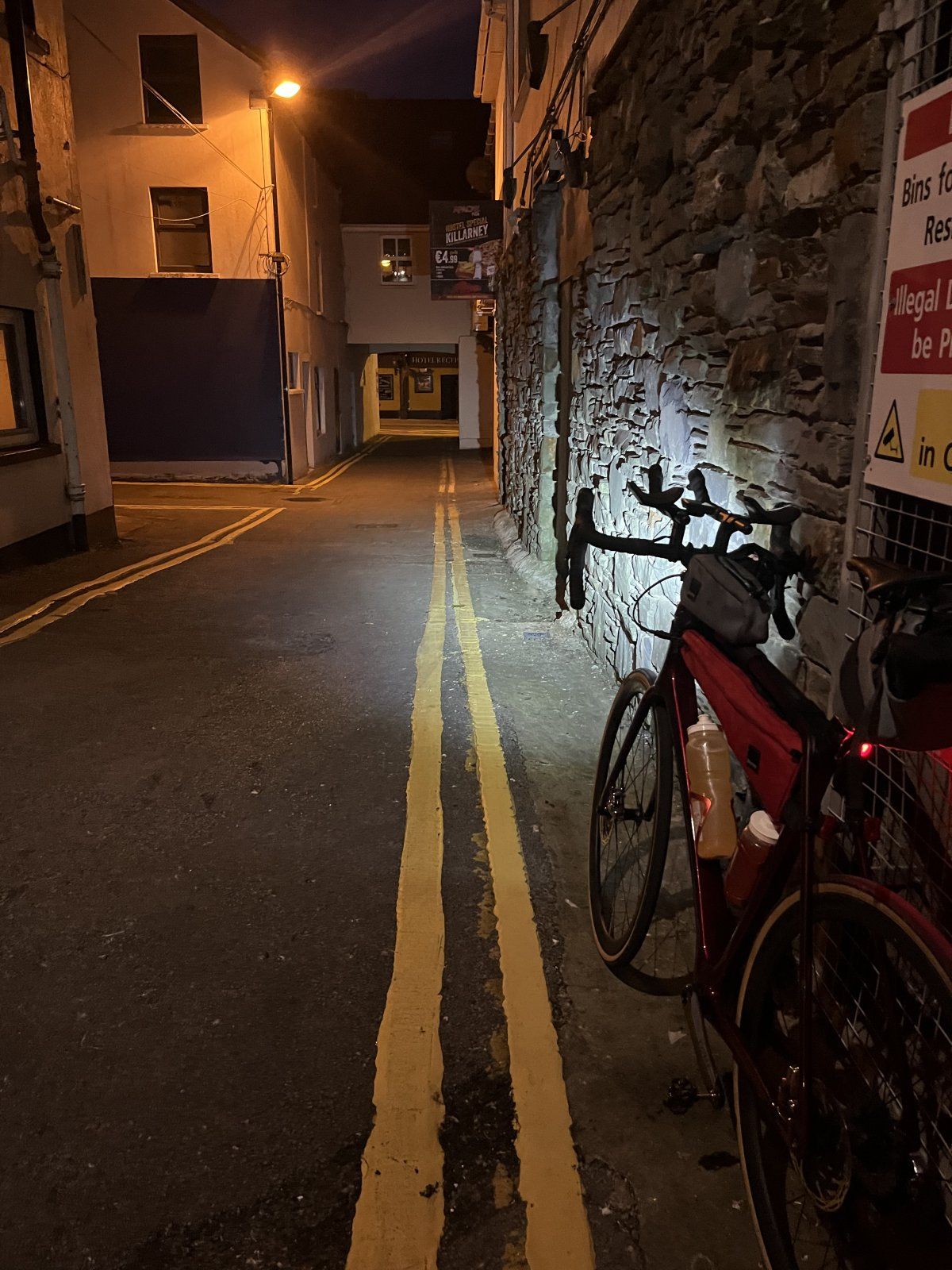

Vorne bei mir: Lupine Piko, Mittelstufe, etwas per App heruntergeregelt, hält 8h. Lezyne als Backup. Hinten Garmin Varia Radar (hält nur ca. 5h, klemme ich dann in Pausen an Powerpack) + billig LEDs hinten. Läuft.
Meine 0,02€:
a. Nie frieren (Gore shakeDry immer dabei& nach Mitternacht immer an, auch wenn kein Regen),
b. Nie Hungerast (candybag am Rad mit knoppers/ Bananen / energieriegel, religiös alle 30min)
c. Lächeln nicht vergessen (auch Dir selbst gegenüber).
Abfahrt 04:00 morgens Tag 3 bei Mile Faílte 1.200 am 19.06.2022. https://mf1200.ie/event/mile-failte-1200/
