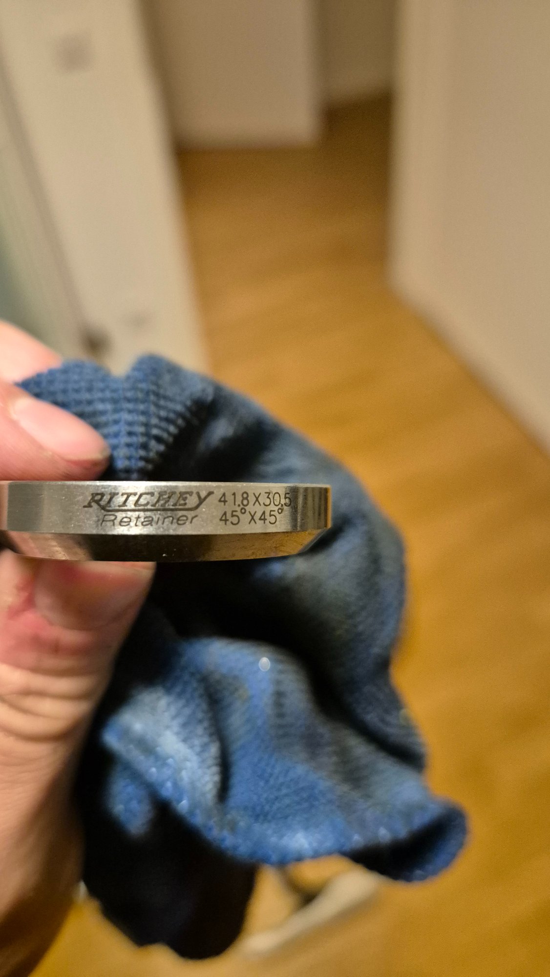

Kann gut sein das der obere Klemmring geschlitzt ist und so sein muss. Gibt es denn ein Problem wenn der Steuersatz richtig eingestellt ist?
ja das Problem besteht auch wenn man den Steuersatz richtig einstellt, er hat immer etwas Spiel ... und die Gabel wackelt dann beim bremsen.
Dieser Klemmring wird oben über den konischen Aufsatz wo " Ritchey" draufsteht geklemmt und zentriert dann. Dann kommen oben drüber die Spacer bzw der Vorbau. ganz oben müssen die Spacer bzw der Vorbau-was halt zuletzt ganz oben ist etwas höher stehen als der Gabelschaft, so 2 mm oder 3 . Dann kommt der Deckel ( bzw cap ) drauf der drückt aussen auf spacer bzw Vorbau aber braucht innen "Luft" um über die Schraube das ganze klemmen und das Spiel einstellen zu können. Der Deckel hat aussen einem Absatz, steht innen also etwas runter ca 1 mm das beachten da muss Luft bleiben zum Speil einstellen...

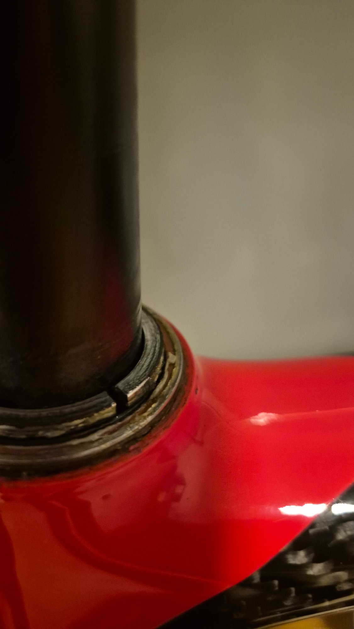

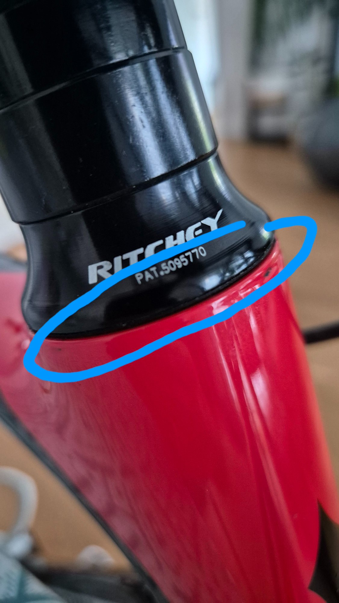

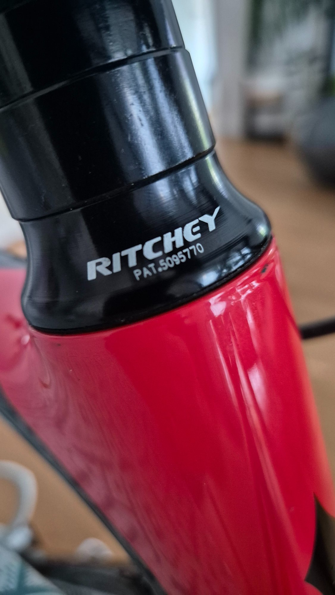

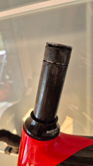

der Klemmring war da montiert, wo man es auf diesem Bild sieht - das ist dann falsch oder?
Nein, das ist der Zentrierkonus. Der gehört da hin. Lies nochmal, was @Dachau Radler oben geschrieben hat:
Das Lagerspiel ist nur dann korrekt einstellbar, wenn der Deckel nicht am Gabelschaft aufliegt.
hab nochmal gelesen.
oben die Abdeckkappe hat auf jeden Fall mind. 3 mm Abstand zum Vorbau-Ende ...
und wenn ich das richtig weitergelesen habe muss hier 1 mm Abstand sein? (siehe Bild)

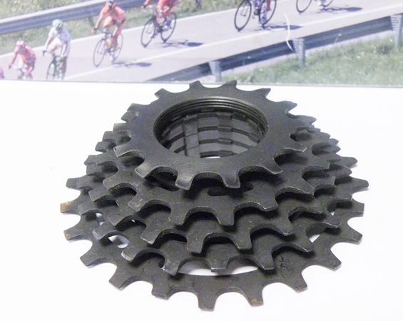

Kann man ein Shimano UG-Index-Ritzel wenden, wenn eine Seite verschlissen ist? Oder haben die eine spezielle Stellung der Zähne (wegen SIS) und können eben nicht von "beiden Seiten" gefahren werden?
Besten Dank und schöne Grüße

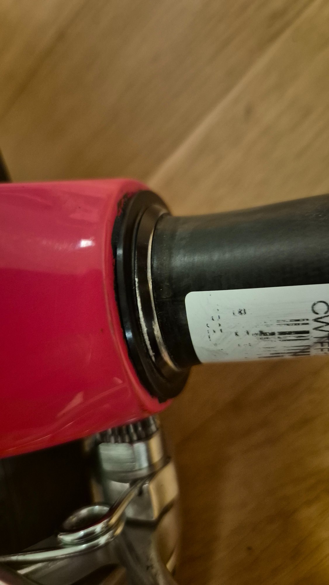

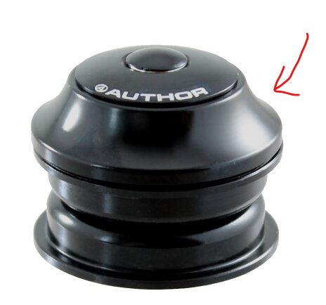

Bitte nochmal ein scharfes Foto vom Ende des Gabelschafts machen. Wie tief ist die Kralle eingeschlagen? scheint mir nicht tief genug zu sein ?

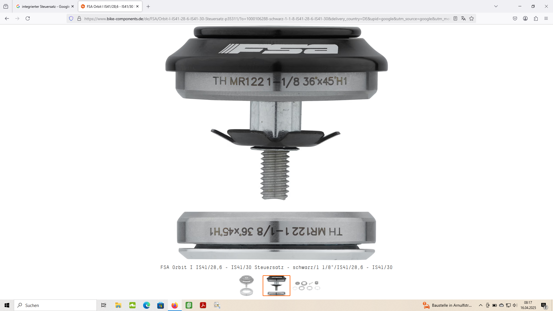

scheint ein integrierter Steuersatz zu sein im Prinzip sieht das so aus:
im Anhang noch mehrere Fotos.
die Lücken, kommen mir komisch vor. (siehe letztes Bild in dem ich die blau eingekreist habe)

Ja, das geht problemlos. Außer beim Endritzel, das ist asymmetrisch und geht nur in eine Richtung.

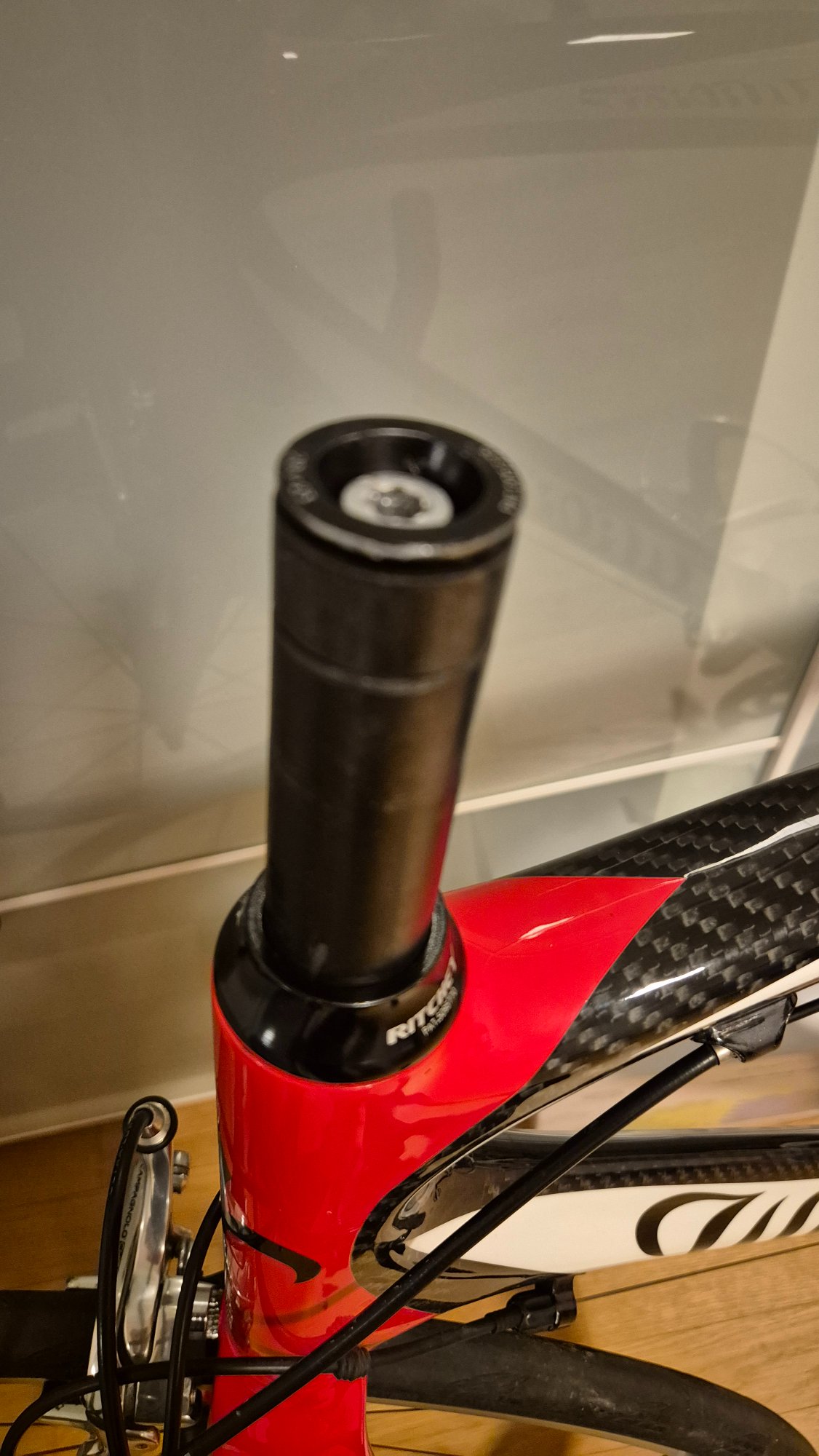

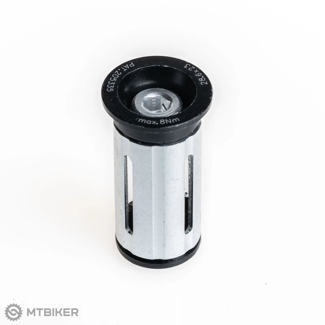

Das sieht sehr merkwürdig aus. Scheint, als ob jemand den Gabelschaft verlängern wollte. Bau das mal auseinander und versuche es ohne die Verlängerung. Das kann in meinen Augen nicht funktionieren. Die Gabel ist ja auch ohne so lang, dass da mehr als genug Spacer unterm Vorbau sein werden.

Ja kann man (Abschlussritzel ausgenommen), die "Schalthilfen" von UG-Ritzeln sind nur gering ausgeprägt (Fase). Schaltet sich dann etwas ruppig, aber läuft.

Ist das ein Stahl- oder Aluschaft ? Bau mal den (Carbongabel-) Expander aus und nimm die "Verlängerung" raus, da hat jemand gefrickelt.
Danke euch beiden, ich glaube das war das Problem.
hab die Verlängerung ausgebaut und jetzt fühlt sich alles fest an. muss dann nochmal testen auf der Probefahrt.
ich glaub der Expander ist aus Alu, hab deinen Beitrag aber erst gelesen, als schon wieder alles zusammengebaut war
Das Material des Gabelschaftes ist relevant - dieser Expander ist ja "eigentlich" für Carbongabeln gedacht.
Wenn da also schon eine Ahead-Kralle in den (Alu/Stahl-)Schaft eingeschlagen war und "jemand" den Expander nur draufgesetzt hat um diesen pfuschig zu verlängern kannst du den Ahead-Steuersatz optimalerweise mit Ahead-Kappe montieren und einstellen:
