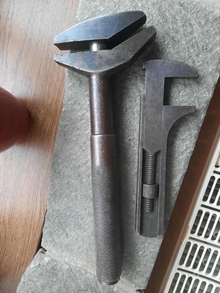

Der Schlüssel ist auch echt ein Superteil mit seiner Backenführung und der Spindel zum Einstellen .
Habe ich natürlich auch im Fundus, das stabile Exemplar mussten wir schonmal schweißen, seit dem ohne Probleme im Einsatz, seit meiner Kindheit 😱 :cool:
Ich finde so "antike" Werkzeuge echt göttlich , der linke ist übrigens wirklich ein Engländer mit der Verstellspindel im Griff , der Begriff wird oft fachlich falsch verwendet für andere justierbare Werkzeuge , aber mit der schrägen Backenseite hab ich den noch nie gesehen , wo haste das Dingens denn her...🤨
Wie gesagt das Dingen kenne ich seit meiner Kindheit, keine Ahnung wo mein Vater das her hatte, hier sieht man die Reparaturstelle, ist bei einer Reparatur an einem Auto passiert , mit Rohrverlängerung, ist klar das da mal was nachgibt :rolleyes:.

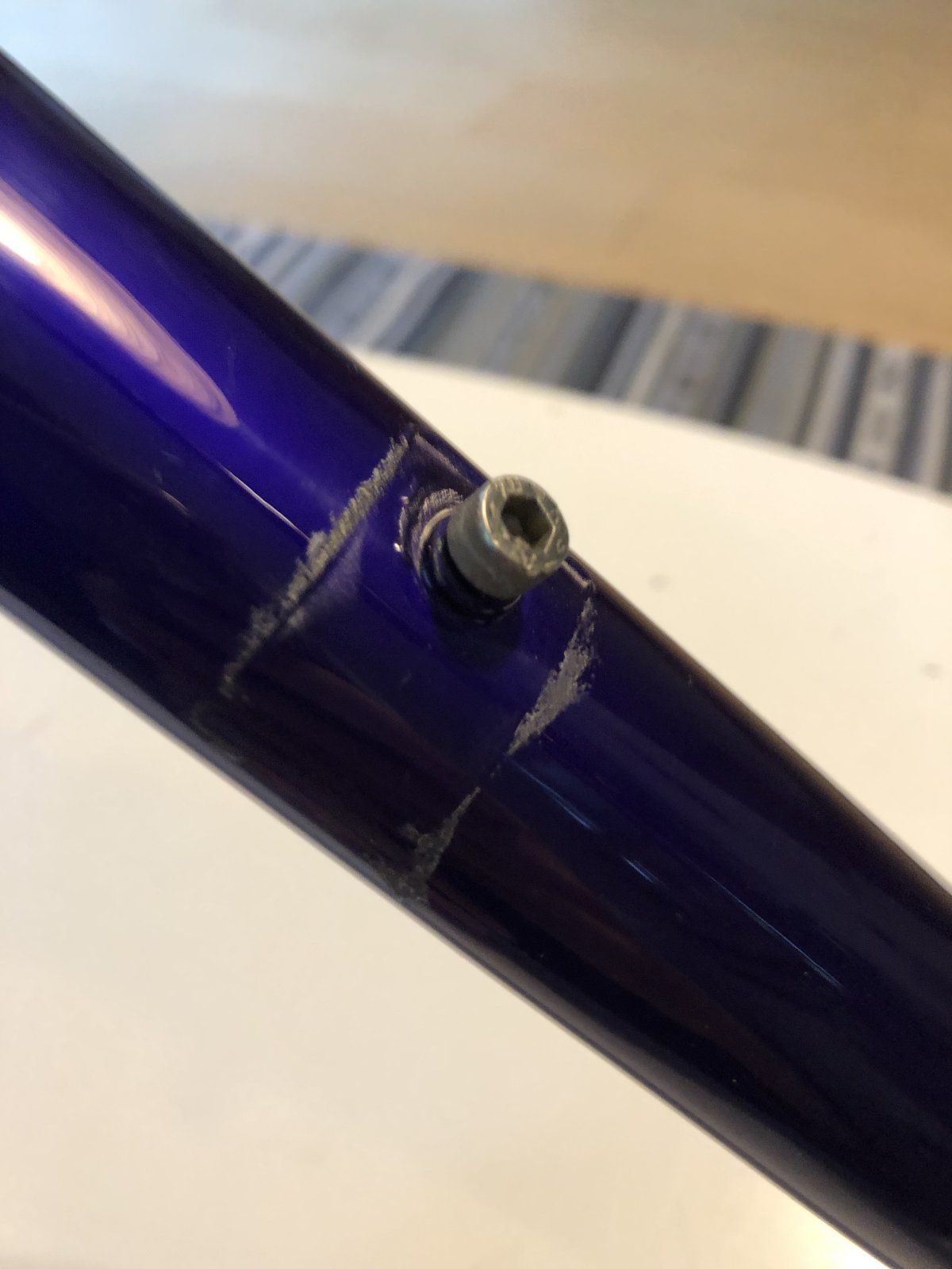

Hallo liebe Leute,
habe hier einen recht schönen Rahmen mit einer kleinen Problemstelle. Hab den Herkelmann hier geschossen (war im „Nimm du es…“). Die Stelle war auf den Bildern zu sehen. Ich wusste worauf ich mich einlasse, aber überlege jetzt was es ist und wie ich es wegbekomme:
Die Vermutung war damals, das die Stelle von einem großen Flaschenhalter kommt und sich an den Stellen Wasser oder Schweiß gesammelt hat. Hat jemand eine Idee und einen Tipp was die Behandlungsmethode angeht?
Das mit dem FH wird schon stimmen....da wird jemand nicht nur Wasser drin
gehabt haben. Als erstes würde ich mal mit einem Wattestäbchen und WD 40
versuchen ob Du es angelöst bekommst.
Dann wirst Du sehen ob der Lack evtl. beschädigt ist.
