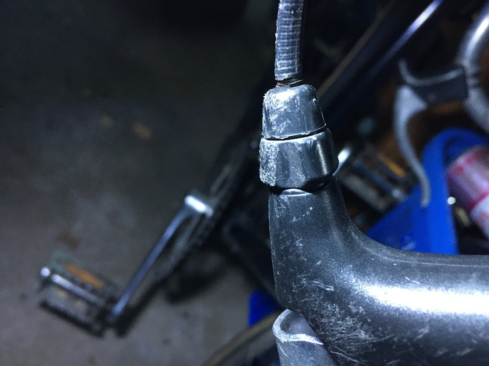

Habe ne Suche/ Bastelfrage:
Für meine Mafac-Hebel suche ich einen Gegenhalter-'Nupsi' oder einen passenden Ersatz.
Im Bild das Teil, was ich brauche- auf der anderen Seite fehlts leider.

Also: kann man da vielleicht Teile von nem moderneren Hebel nehmen? Sowas dürfte ich rumfliegen haben..
Du meinst die Schraube? Das ist ein eigenwilliges (grobes) Plastikgewinde. Es würde mich wundern, wenn da eine moderne Stellschraube passen sollte.
alternativ kannst du den Griff aufbohren und Stellschrauben von MTB-Hebeln verwenden. Vielleicht passt die aber auch so. Gestellt wird dann mit dem Konterring. Obs in der Praxis wirklich funktioniert, kann ich nicht sagen, ist nur ein Gedankenexperiment.
