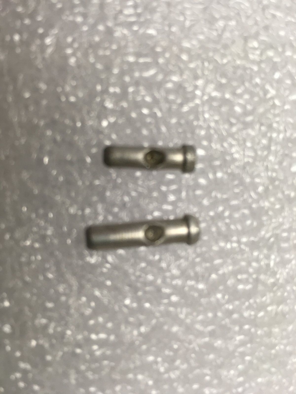

Mit welcher Zange bzw. wie bekommt man bei den Endkappen so eine runde Pressung hin?
Es muss natürlich nicht rund sein, wurde original früher so gemacht.

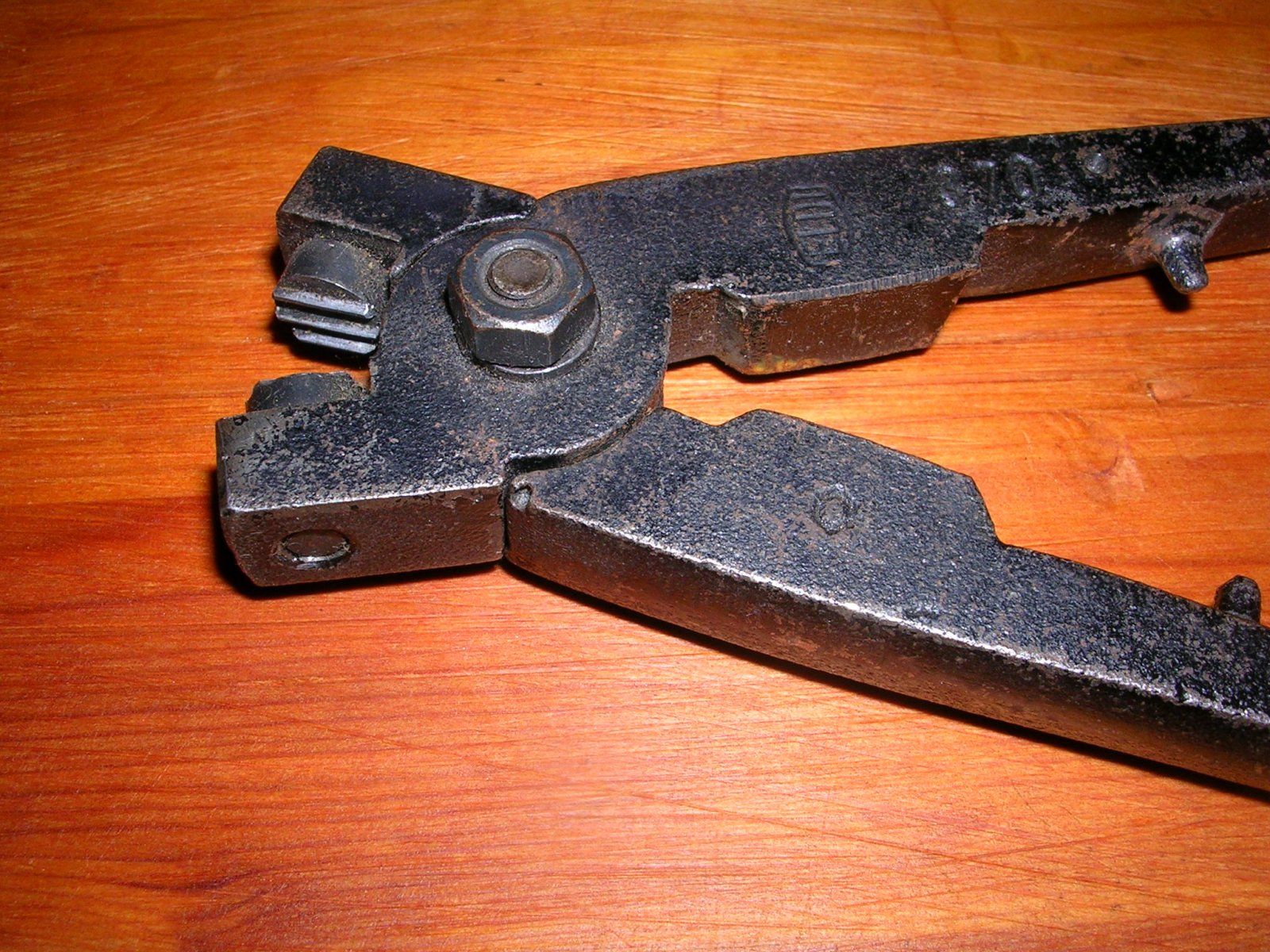

So eine runde Pressung sehe ich hier das erste mal, ich kenne das nur mit Riefen quer auf den Endkappen. Gemacht wird das mit dieser Zange:

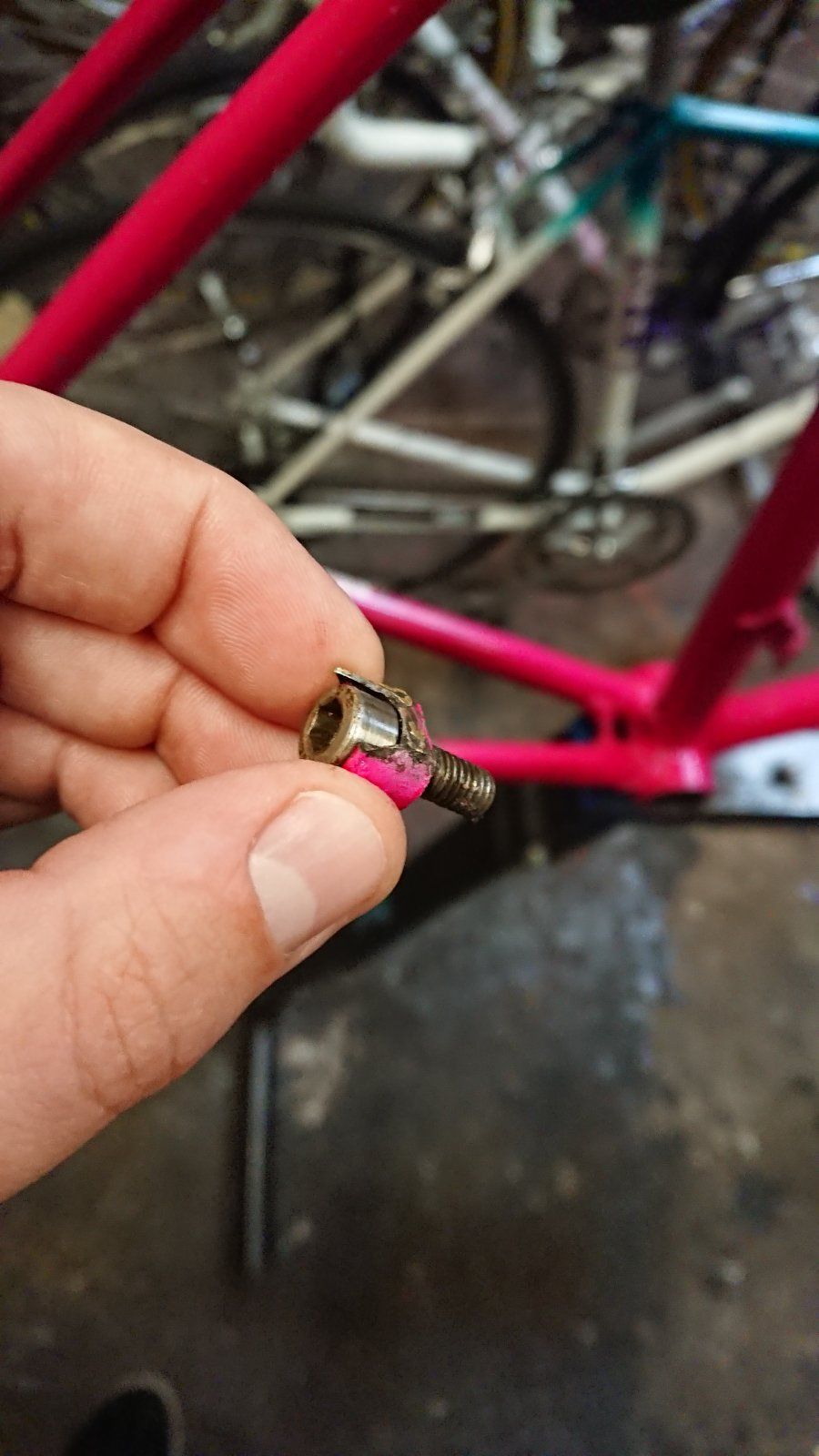

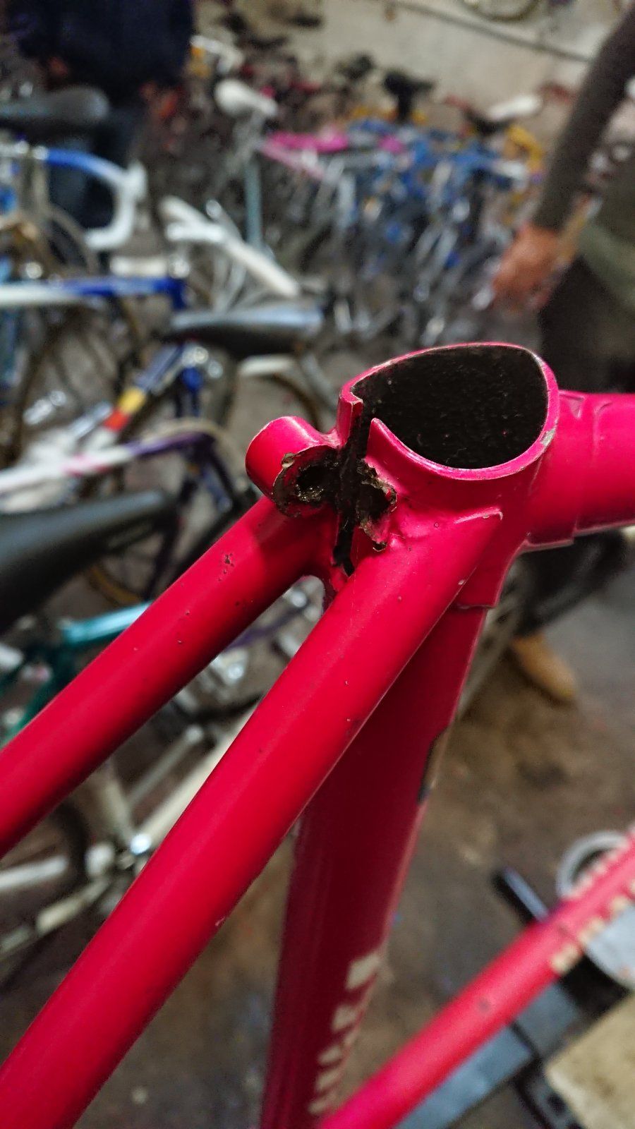

Da bringt man seiner Dame was schönes von der Kölner Börse mit und muss dann als man es aufbauen will feststellen, dass da was nicht so ganz in Ordnung ist.
War nett wieder verschraubt, so dass man es auf den ersten Blick nicht gesehen hat. Und ich freu mich noch das die passende schraube für die Klemmung dabei ist ?
Also...was tun? Kann man das wieder anlöten? Oder schweißen? Oder hat jemand ne Sattelstütze mit innen Klemmung für mich? :D
Zum Rahmenbauer bringen und neue Klemmung anlöten lassen. Hinterher den Bereich frisch lackieren.
Oder dem Verkäufer zurückgeben, da er den Mangel offensichtlich vertuscht hat (arglistige Täuschung?).

Oh shit....Du hast aber auch Pech mit solchen Dingen.
Ich glaube nicht, dass die Schraube die richtige war, sondern eher dass der Schraubenkopf
zu gross bzw. dick ist.
Sollte man bei Krabo wieder hinbekommen.
Nenee die schraube passt tatsächlich wie Arsch auf Eimer. Krautscheid direkt wäre natürlich ne Option ja. Aber muss auch wirtschaftlich vertretbar bleiben. Wenn ich dann womöglich doppelt so viel für die Reparatur zahle wie ich für den Rahmen gezahlt habe...
Aber ich schreib mal ne Mail hin. Is ne idee

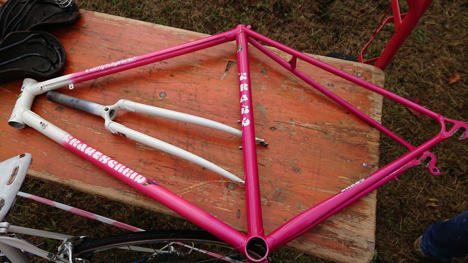

Magst du mal den ganzen Rahmen zeigen, bitte? (Von wegen Wirtschaftlichkeit und so )
Anhang anzeigen 706082Anhang anzeigen 706083
Hab grad nur das Foto was ich auf der Börse noch gemacht hatte um die Dame des Hauses zu befragen ob es denn gefällt.

Das ist wirklich super ärgerlich. Als Tip würde ich mal bei Gesta in Köln Anfragen. Die sind preislich sehr fair.
Schöne Grüße und viel Glück ?
Ich würde eher Krautscheid fragen.
Ja wenn ich schon nen Rahmenbauer frage, dann den ders gebaut hat. Ich versuch grade aber erstmal hier vor Ort wen zu fragen, der mir von mehreren Seiten als kompetent betitelt wurde. Mal sehen was der sagt. Danach gehts nach Bochum zurück (zumindest erstmal virtuell per Mail mit Foto) und dann da mal weiter sehen.
Will hier niemanden schlecht machen, aber der einzige Rahmen, den ich von Krautscheid jemals hatte (aus Columbus Max auch noch), war so übel verarbeitet (Bremssteg schief, Zuggegenhalter am Unterrohr nicht parallel etc. pp.), dass ich seitdem einen Bogen um die Firma und ihre Produkte mache.
Jeder gute Heizungsbauer oder Schlosser sollte das doch auch hinbekommen, oder? Da sparst Du Dir die Fahrt nach Bochum....günstig wird das bei Krabo wahrscheinlich wohl nicht werden, befürchte ich.
Heizungsbauer können zwar hartlöten und haben meist auch Silberlot, trotzdem wäre ich da zumindest skeptisch. Die da verarbeitetetn Wasserrohre sind aber deutlich dickwandiger als das bei Rädern verbaute Geröhr .Ausglühen des Stahls ist da auch kein Problem. Du müsstest dem schon deutlich machen, worauf es da ankommt.
Vielleicht wenn man ihn bei der Ehre packt? So mit "Wie konnte das denn nur passieren...?" o_O
Aber die original Farbe dürfte man da wieder draufkriegen.
