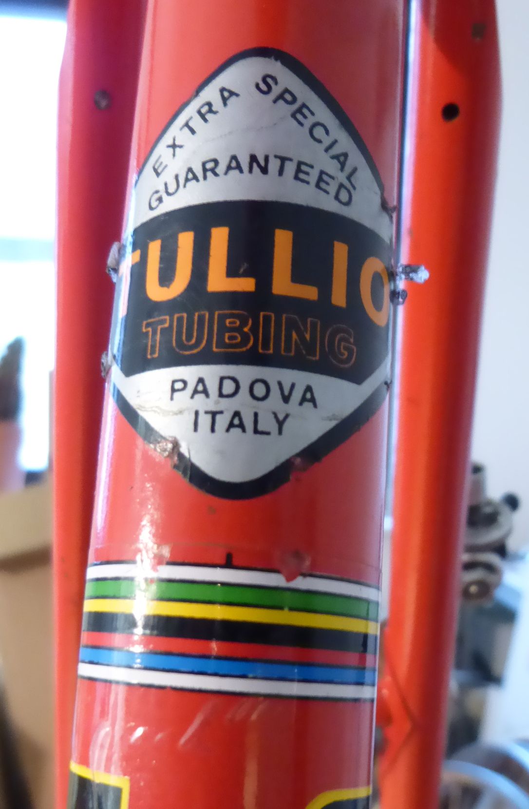

weiß jemand was rahmen aus »tullio tubing« padova italy normalerweise für einen sattelrohr innendurchmesser haben, also welche sattelstütze passt?

Verstehe ich Dich richtig, Du willst die Naben dort fetten lassen?
Ist alles kein Hexenwerk....mach es selbst und spar dir das Geld.
