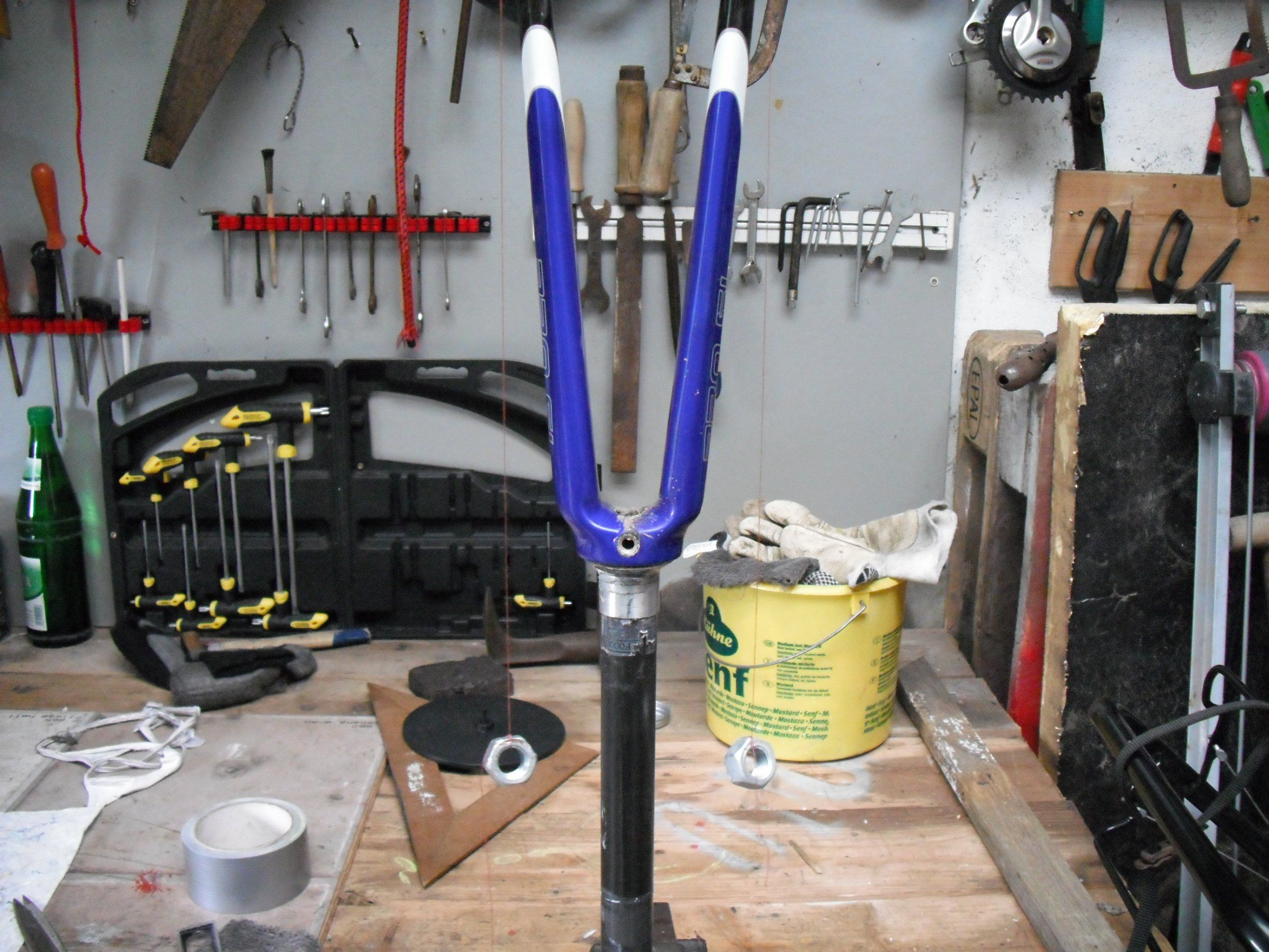

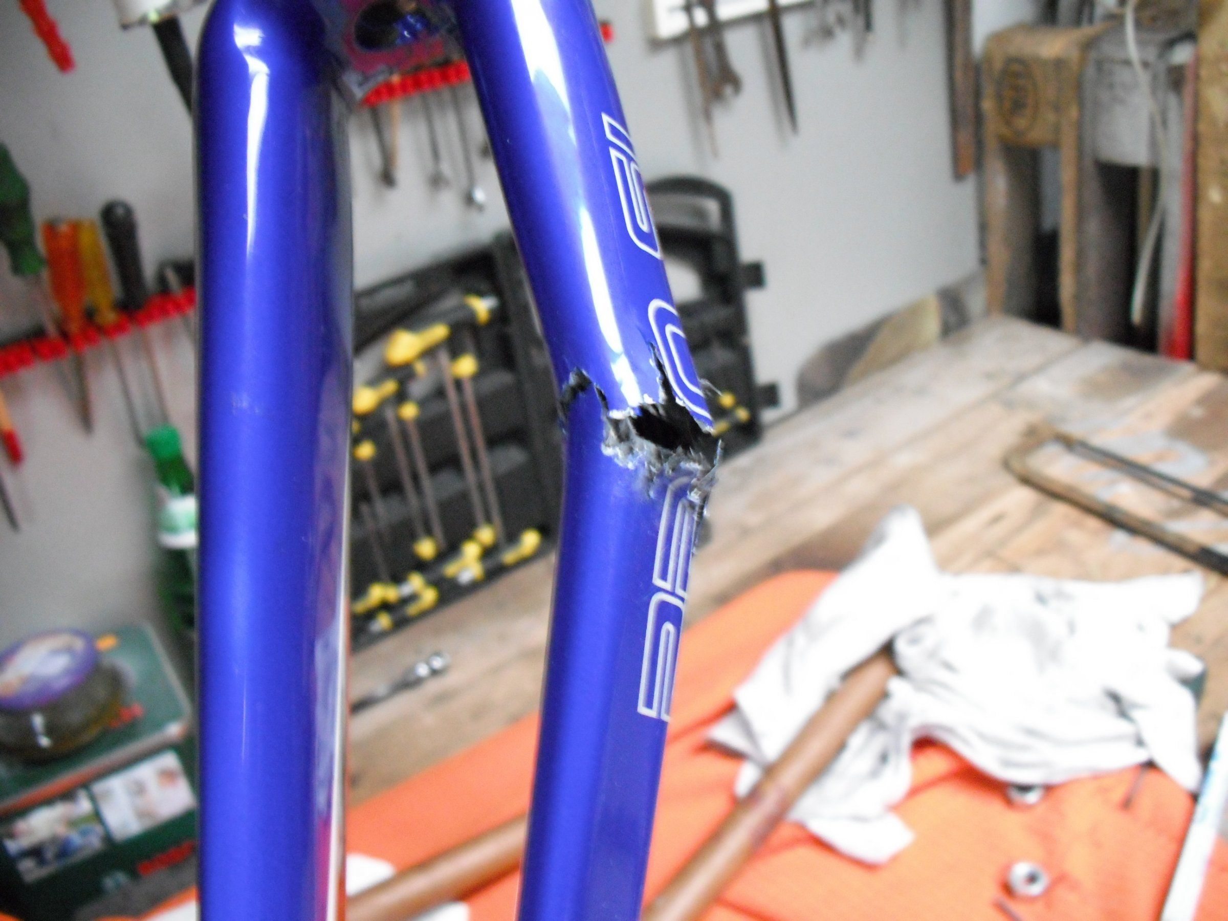

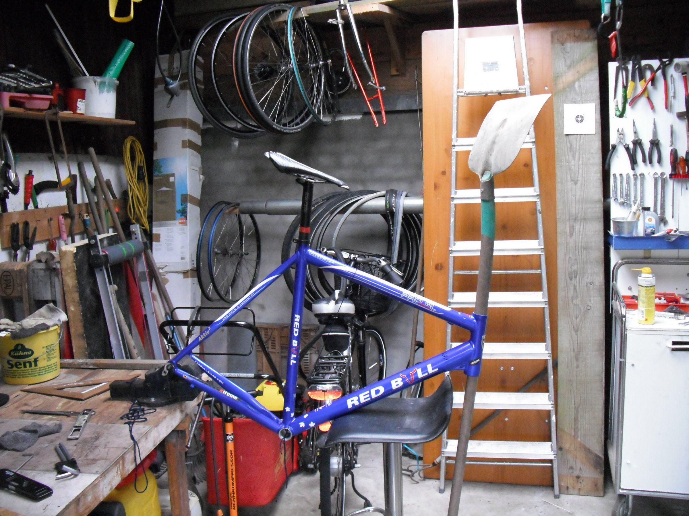

Gleiches Problem gehabt! Nach vergeblichen Versuch den Rahmen zu richten, die Gabel als verursacher gefunden. Blos beim richten der Gabel gabs Bruch. Neue Gabel von Rose, zufällig in der richtigen Farbe brachte sofort abhilfe. Die wußten meiner Meinung das sie krumme Gabeln eingebaut haben und hatten welche im Vorratgib meinem Deutsch noch ne Chance bitte:
Auf nem korrekten Rad sehe ich beim Freihändigfahren von oben betrachtet alles symmetrisch, das Oberrohr geht genau durchs Tretlagergehäuse. Bei meinen beiden krummen muss ich meinen Oberkörper zur Seite neigen, so dass das Oberrohr neben dem Tretlager zu sehen ist.
Kann man das Problem verstehen?
