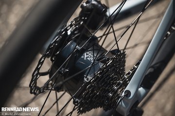

Fakt ist und bleibt - und nix anderes wollte ich damit sagen - wenn du das Laufrad ausbaust, baust du den Motor mit aus weil der ja gleichzeitig die Nabe darstellt.
So und wennst jetzt a anderes Hinterrad einbauen willst brauchst entweder eins wo abermals ein Motor drin is oder du baust eines herkömmliches Hinterrad ein und verzichtest auf den Motor.
bin jetzt 100.000 km ohne Laufrad wechseln klar gekommen. Das eRennrad ist nur für „normale“ Biker gedacht. 🤣
Ist ja okay, für diejenigen die Laufräder wechseln ist es halt nichts.
Ich selbst habe bei meinem ersten Rad eine Saison gewechselt und hatte immer das falsche drauf, in der zweiten Saison hatte ich dann neben meinem Gravel ein Rennrad da stehen... 😅
Wie mache ich den Motor an den anderen Laufradsatz? Geht das schnell.
Wäre ja interessant für 1 RR und 1 Gravel Laufradsatz eventuell, wenn das wirklich so einfach ist.
Je nachdem, wie schnell Du aus- und wieder einspeisen kannst.
Edith sagt: einspeichen statt einspeisen

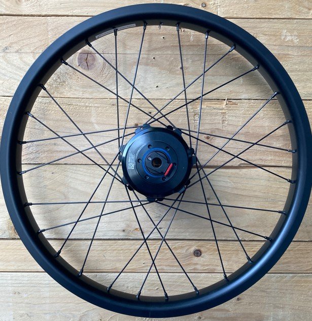

Mahle X20 in 20 Zoll :)

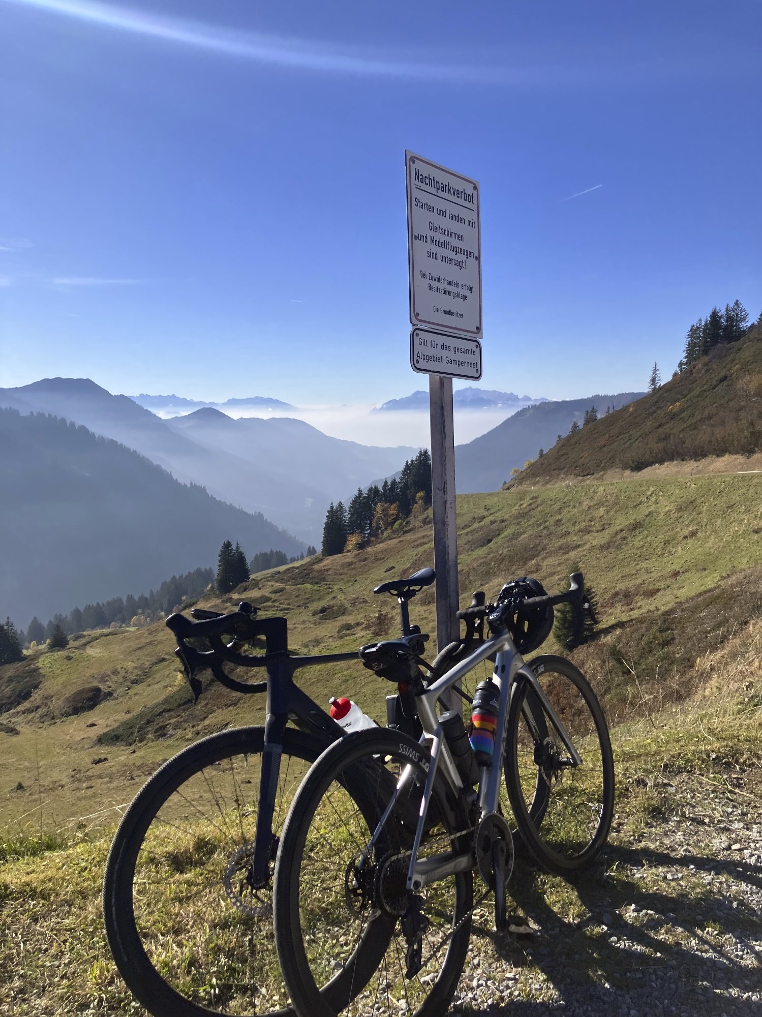

Letztes Wochenende bin ich mit meinem Orbea Gain mit Mahle Unterstützung von St. Gallen aus auf das Furkajoch - nicht zu verwechseln mit dem Furkapass - hoch und wieder heruntergefahren. Im oberen Teil sind es 14% Steigung. Meinen Range Extender hatte ich dabei.
Es ist ganz einfach. Ich bin 73 Jahre alt. Mit Unterstützung war die Tour für mich kein Problem. Mit meinem Storck RR wäre ich nicht hochgekommen.
So viel zur Berechtigung eines Rennrades mit Unterstützung.
