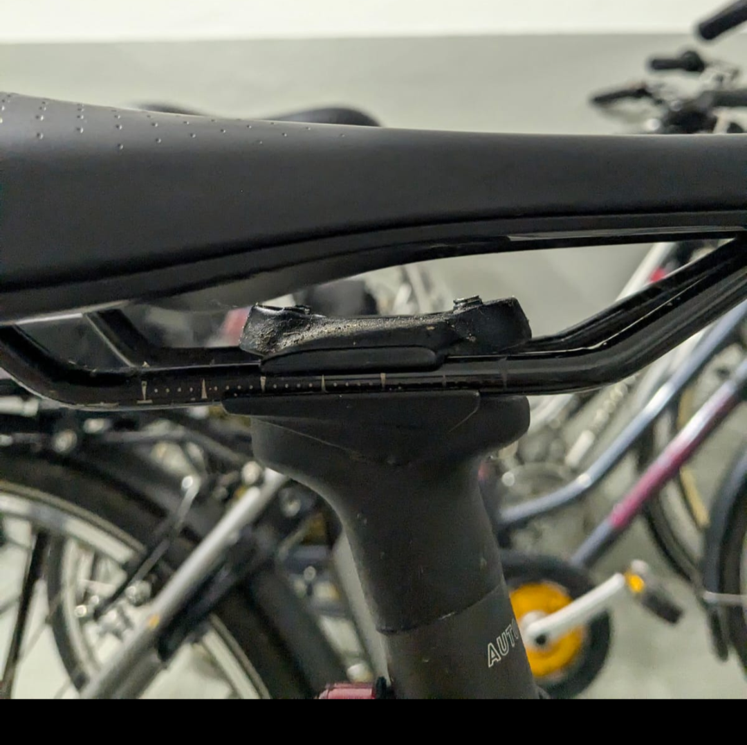

Habe zum Glück mm Angaben/Beschriftung an der Stütze. Extrem praktisch!

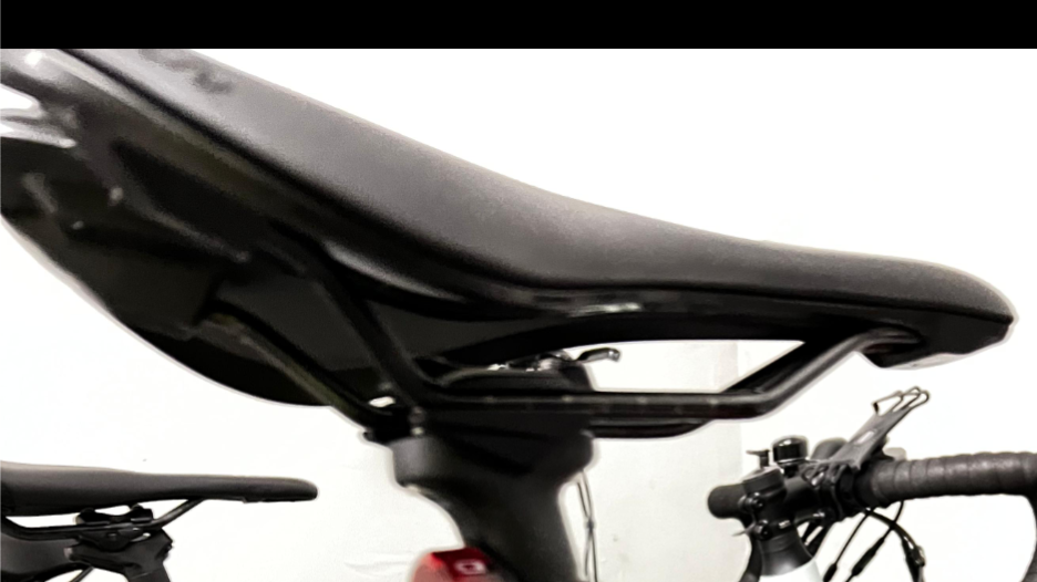

Der Sattel ist halt von 160mm auf 150mm Kurbelarmlänge von ganz vorne auf "Mitte" quasi gewandert. Könnten 2cm oder so sein. Vorher hat der 50mm Vorbau gepasst, danach logischerweise nicht mehr. Die Verspannung unten am Schulterblatt möchte ich nicht mehr erleben.
Ich saß mit 50er und neuer Sattelposition so und das war so unbequem. Der eine cm weniger hat es schon viel besser gemacht. Wüsste also nicht, was man da machen könnte.

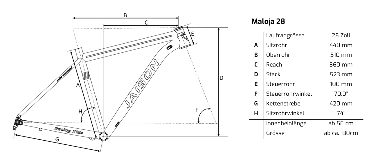

Im übrigen wurde noch nicht wie gefordert die effektive Oberrohr Länge gemessen am aktuellen Rad.
Falls nicht klar ist wie gemeint , das Mass B
Das ist von einem Jason Jugendrad, wäre als Vergleich mal interessant. Sind stack und reach vom aktuellen Rahmen bekannt??

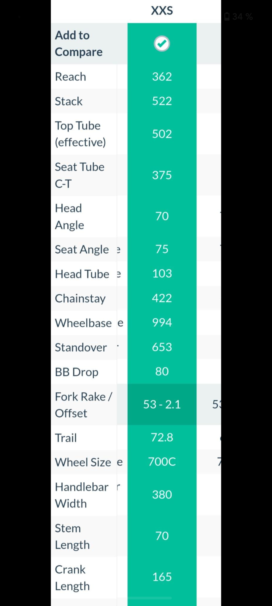

https://www.bike-stats.de/geometrie_filtern
Hast Du eigentlich schon mal mit Bikestats nach Deinen "Wunschdaten" gefiltert? Ein bisschen was kommt da mit Oberrohr <500mm und kurzem Reach. Auch ein paar ganz hübsche Sachen aus Carbon. Chapter2 zum Beispiel. Nur als Beispiel. Ich würde da alle Möglichkeiten ausschöpfen bevor ich ein 9kg Rennrad mit sub50kg fahren müsste.
Aktuell:
