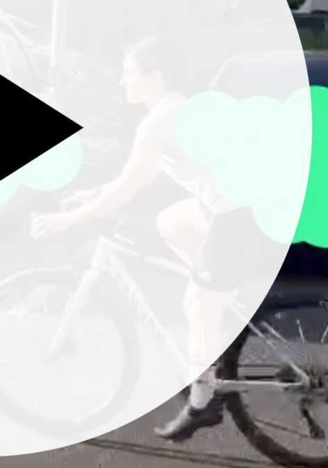

Das Video mit den grünen Punkten : ich erkenne ungefähr wenig bis nichts durch die Punkte. Die decken dich genau da ab wo es interessant sein könnte. Vorschlag: Lass dich wo filmen wo du nicht Kennzeichen rausretuschieren musst. Und dann seitlich an der Kamera vorbei. Schräg von hinten bringt wenig.
Ey ich habe ne Stunde nach einer Software gesund, um die rauszuschneiden😂 es hat einfach nicht geklappt, sorry. Ärgert mich auch total.

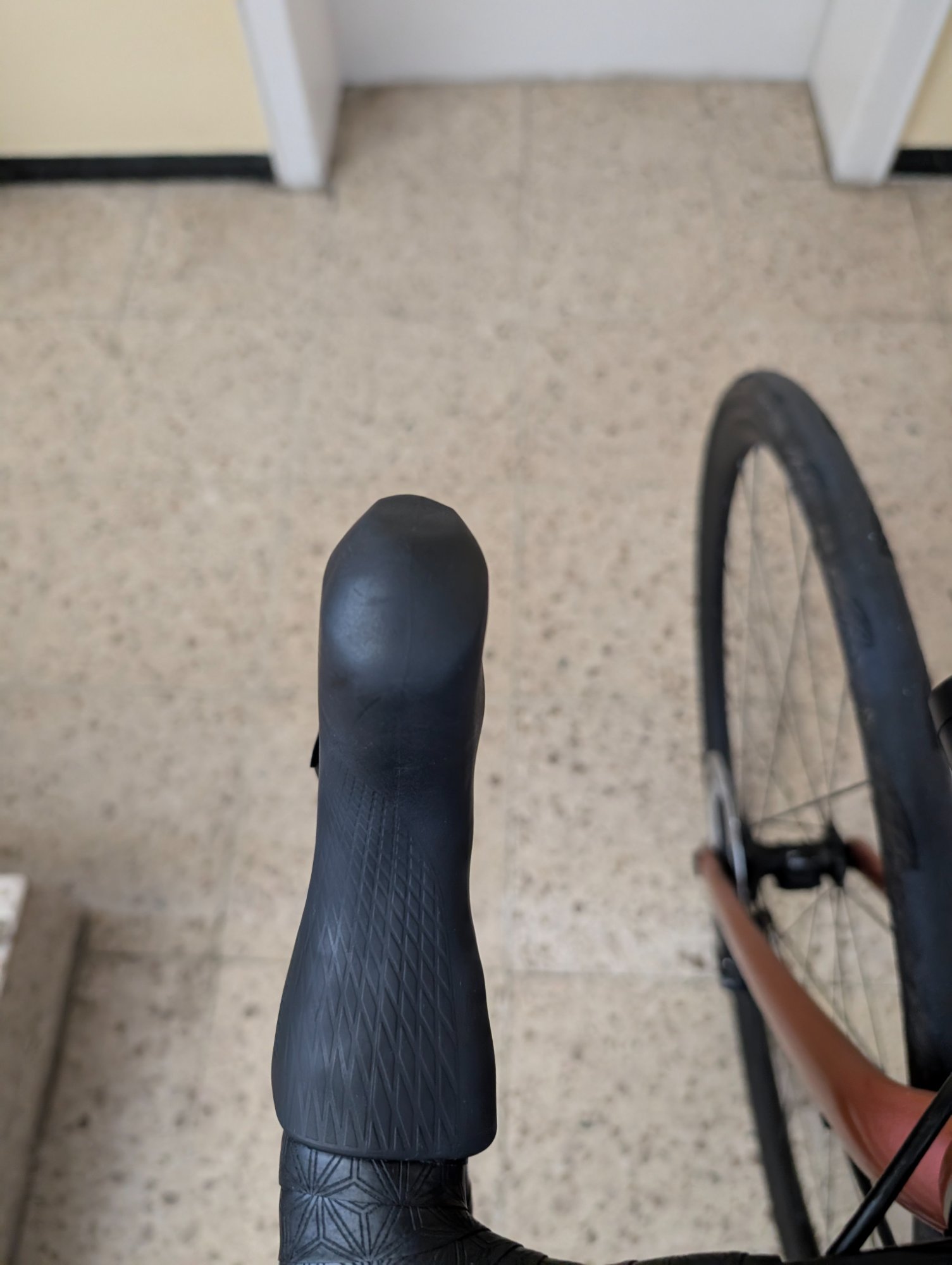

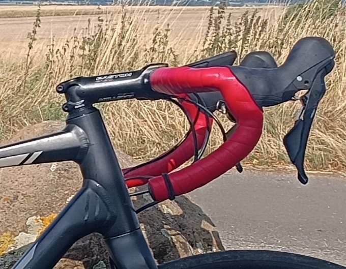

Früher, also vor der Kompaktlenkerzeit, gab es Lenker, die für kleine Hände optimiert waren. Wurden dann meist auch als Damenlenker vermarktet, z.B. der Modolo Venus, gab es mit 26 und 31.8 Klemmung aus Alu ab 36cm und der in 31.8 ab 38 cm aus Karbon/Kevlar . Ich habe den 26er an einem alten Stahlrad, war dann so begeistert, dass die Karbonvariante an mein Gravel durfte. Ich finde die im Unterlenker deutlich angenehmer zu fahren als aktuelle Lenker bzw. dann auch zu bremsen.
Hier mit den GRX Hebel, sie stehen so nah, dass ich die Hebelverstellung wieder komplett zurückgedreht habe.
Mit 75mm reach wird dir der Lenker vermutlich zu lang sein.
Weiss denn dein Fitter von dem Problem? Evtl. auch mal die Länge der Position im Unterlenker prüfen. Man kommt von unten deutlich besser an den Hebel, wenn das Handgelenk nicht abgeknickt ist. Ein abknicken kommt aber oft vor, wenn man zu kurz sitzt.
Früher, also vor der Kompaktlenkerzeit, gab es Lenker, die für kleine Hände optimiert sind. Würden dann meist auch als Damenlenker vermarktet, z.B. der Modolo Venus, gab es mit 26 und 31.8 Klemmung aus Alu ab 36cm und der in 31.8 ab 38 cm aus Karbon/Kevlar . Ich habe den 26er an einem alten Stahlrad, war dann so begeistert, dass die Karbonvariante an mein Gravel durfte. Ich finde die im Unterlenker deutlich angenehmer zu fahren als aktuelle Lenker bzw. dann auch zu bremsen.
Ich habe einen 36cm Lenker mit 68 reach und 120er drop. Das ist echt perfekt an sich. Der Lenker ist minimal nach oben geneigt, das Handgelenk leicht abgeknickt in den Drops.
Die Hoods sind für die Ergonomie (wirklich spürbar angenehmer) leicht eingedreht. Mehr geht nicht, sonst würde ich unten gar nicht an die Bremsen komme. Mit den gepolsterten Castelli-Handschuhen werde ich definitiv keine Abfahrt mehr fahren🥲
Er hat versucht einen Kompromiss zu finden.
Hat sich sehr über die klobigen Hoods aufgeregt und deren Reach. Liegt bei 12cm ca. 7-9cm wären angenehmer für mich und die neueren wären wohl auch so (ab 12 Fach).
Seitdem er das besser eingestellt hat, fahre ich Steigungen a viel länger in den Hoods als im Oberlenker. Vorher fand ich das zu anstrengend (weil ich zu gestreckt saß).
Nachkontrolle ratsam in einigen Monaten.

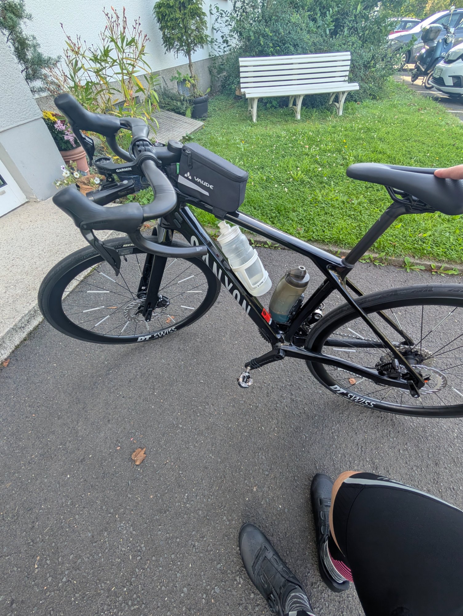

Ich hab's getan!
Kurbel, Vorbau und Lenker getauscht (evtl. noch von 60mm auf 50mm runter) - Träumchen 😍Kann sogar einfach mit zwei Fingern Bremsen und die Dosierung ist perfekt. Keine Krämpfe in den Händen vorprogrammiert! Und elektronisch schalten ist schon wirklich toll. Vor allem das Schalten ins große Kettenblatt ist so eine Wohltat. Endlich gar kein Widerstand mit kleinen Händen.
In zwei Wochen ist das Fitting. Evtl. doch ne Stütze ohne setback, aber fühlt sich soweit gut an, wenn der Sattel ganz vorn ist (bisschen über der Markierung).
Es hat 28mm Reifen (kein tubeless und nicht 30mm wie angegeben)🙄. Allerdings fahren die sich mit jeweils 4 Bar echt angenehm + Carbonrahmen und Carbonlaufräder fügen sicher ihren Teil dazu bei.
Kurven fühlen sich mit den 27,5 Zoll direkt viel sicherer an und machen sogar fast Spaß😂
Kurze knackige Steigungen (6-8 %) im Wiegetritt hoch - man fliegt😁 da merkt man wohl das geringere Gewicht.
Das Liv bleibt einfach als Rennrad für schlechte Tage oder für Wald etc.
