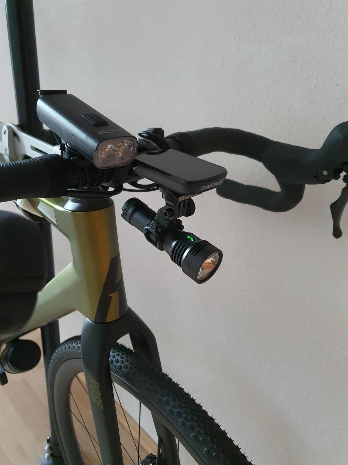

Wichtig ist mir ein Setup für lange Gravel Fahrten. Da ist die Lumintop ideal, ein 21700 Akku mit 5000mAh hält auf höchster Stufe 4,5h (getestet) und man kann beliebig viele Akkus mitnehmen (70g und kleiner als ein Riegel, Kosten 10-15 Euro pro Stück). Die Ray 2600 als Fernlicht auf mittlerer Stufe sollte auch lange halten und ist dabei sehr hell bei sehr guter Ausleuchtung. Sie ist zusätzlich noch als Powerbank nutzbar (hier braucht man bei Lupine wieder einen Zusatzadapter).
Heute steht eine Tour im Dunkeln an, inkl Kälte, hurra!

Am meisten stört mich jedoch der externe Akku und das hohe Gewicht des Gessmtsystems (knapp 300g mit 5.0Ah Akku), so dass ich jetzt auf die Magicshine Ray 2600 umgestiegen bin (192g). Die macht einen sehr guten Eindruck, hat mehr als 6Ah Akku integriert und der Sensor arbeitet bidirektional (schaltet auch wieder runter, wenn es hell wird, was die Nano nicht kann). Allerdings keine StVZO Zulassung. Ich benutze sie allerdings auch hauptsächlich als Fernlicht, für die Stadt und bei Gegenverkehr habe ich die Lumintop B01 (ebenfalls keine StVZO Zulassung aber blendfrei einstellbar).
Irgendwie kann das mit dem Gewicht ja doch nicht so schlimm sein, wenn Du Dir dann zwei Lampen ans Rad schnallst, die schwerer sind als eine Lupine. Zumal du bei denn Akkus Äpfel und Birnen vergleichst:
Magicshine Ray 2600[...], die hat mehr als 6Ah Akku integriert
aber 6,7Ah bei 3,6V (Vermutlich eine 2P Konfiguration) Also 24Wh. Das entspricht dem Lupine 3.5Ah Akku, da diese mit 7.2V arbeiten (2S Konfiguration). Der 5.0Ah Lupine Akku hat 36 Wh.
Versteh mich nicht falsch, keiner muss Lupine fahren oder gut finden, aber das Gewichtsargument ist doch etwas Banane? Dein Sensorproblem ließe sich mit manueller Kontrolle der Modi gut lösen. Ich verstehe wirklich nicht was an den zwei TaLas bessern sein soll als an der einen Lupine? (An der fummeligen Fernbedienung kann man natürlich nichts ändern)
Das ist korrekt, es sind gut 24Wh. Das hatte ich nicht bedacht, somit ist der Vergleich mit dem 3,5Ah Akku von Lupine natürlich besser.
Ob des Umstandes, dass es inzwischen recht unüblich geworden ist, eigene Argumente mit Tatsachen abzugleichen UND dies auch zu schreiben – wollte ich es bei Euch beider Austausch nur noch mal respektvoll 'hervorheben'.
Liegt vermutlich an meiner noch Feiertagsstimmung … ;)
Meine Überlegungen und Argumente für meine Konfiguration (Lumintop B01 und ggf. zusätzlich die Magicshine Ray 2600) waren die Folgen:
1) ich suche Licht für lange Touren, wo ich auch mal eine Nacht durchfahre. Hier ist der Wechselakku der Lumintop genial. Für die Straße mit dem Rennrad ist die Lumintop für mich ausreichend und dabei mit 150g inkl. 5000mAh 21700er Akku sehr gut. Wechselakku mit 70g bringt weitere 4,5h auf höchster Stufe und macht sich klein im Gepäck. Anbringung unter dem Tacho, wie auch bei Lupine möglich (Aussehen und Aerodynamik)
2) Nutzung als Taschenlampe unterwegs (bei Pausen und Pannen). Die Lumintop und die Ray 2600 sind beide einfach abnehmbar.
3) Zusätzliches Fernlicht für den Wald, wenn benötigt. Hier ist die Ray 2600 ideal, sie ist tagsüber in der Satteltasche und wird mittels Garmin-Mount einfach angesteckt, wenn sie benötigt wird. Wird nur Straße gefahren, bleibt sie zuhause.
4) Keine Kabel und kein Akku am Rahmen (Aussehen, Aerodynamik, schnellere Montage, einfacherer Transport in der Tasche)
5) Mit der Ray 2600 auf zweithellster Stufe mit 650 Lumen und der Lumintop auf der hellsten Stufe haben ich über 4 Stunden eine bessere Ausleuchtung im Wald als mit der Nano im Fernlicht, das auch mit 5Ah Akku keine 4h hält.
6) Zwei unabhängige Lampen sind gegebenenfalls zuverlässiger
7) Die Ray 2600 dient ohne Adapter als Powerbank, um mein Garmin Varia Radar unterwegs nachzuladen. Geht mit der Lupine auch, aber man muss ein zusätzliches Teil kaufen und mitnehmen.
8) Die Ray ist durch die beiden Up und Down Tasten sehr gut zu bedienen, die Fernbedienung der Ray benutze ich gar nicht.
9) Die Ray schaltet sich im Smart mode automatisch nach 3 Minuten nicht bewegen aus, das funktioniert sehr gut bei Pausen, man muss nicht auf die Lampe achten.
10) Beide Lampen (Lumintop und Ray 2600) werden über USB C geladen, kein zusätzliches Netzteil erforderlich.
11) Preis (war für mich sekundär ich wollte die beste Lösung für mich)
Das mögen alles kleine Punkte sein, aber in der Summe passt es für mich besser, als die Nano, die ich auch hatte und gefahren bin. Natürlich braucht man keinen Sensor und kann die Nano problemlos manuell auf Tagfahrlicht zurückschalten, aber der Sensor der Ray 2600 funktioniert perfekt und spart etwas Energie, wenn man durch beleuchtete Ortschaften fährt.
Das ist alles sehr individuell auf meine Gewohnten und Anforderungen zugeschnitten, die Nano ist mit Sicherheit eine tolle Lampe.
