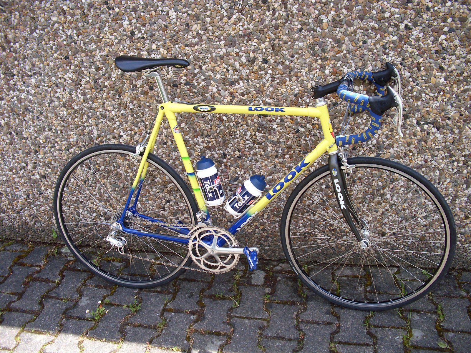

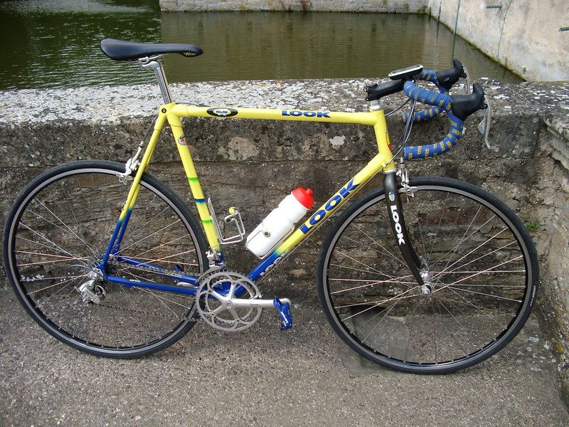

Ich habe mir ein 2008er LOOK 585ultra aufgebaut mit 28mm Bereifung
Ich find den Rahmen optisch mit diesen Decals richtig cool.
Der Rahmen kam mit kompletter Chorus10f Gruppe für 650Eur zu mir, die Gruppe wollte ein Bekannter unbedingt haben, so das am Ende der ehemalig neu 2800Eur Rahmen mich nur 250Eur gekostet hat...
DuraAce 7700 Bremsen, 7800 Schaltung/Umwerfer& Kranz(12-25),
geschaltet wird mit Ultegra 11F (6800) Schaltbremshebeln,
Ritchey Protocol LRS v. 2006, Flite TT Sattel an Ritchey Carbon Sattelstütze, Lenker ist ein 380mm DEDA Compact an SyntaceF99 Vorbau,
Tretlagerkurbeln sind 170mm DeoreXT v. 1991(48/36) Achse eine DA7200 Track in 107mm mit TUNE Lagerschalen, SPD Pedale.
Macht schon richtig spaß, ich fahre damit viel im Wald u. auf Feldwegen herum, aber natürlich keine Downhills oder Knüppelpfade...
Luftdruck in den Reifen so 3,5bar, damit läuft das seidenweich über jeglichen Boden(bei 62kg Eigengewicht).
Endgewicht Rad 7,3kg inkl. Pedale
Konnte in der Zwischenzeit das Gewicht (mit 28mm Reifen) durch Austausch des Tretlagers(SRAM Red 11F), anderem Bügel (Ritchey WCS Carbon), anderen STIs, Schaltung, Umwerfer (DA9000) und Bremsen (DA7900) sowie anderem LRS (TUNE MAG 180 und leichtere Felgen/Speichen V+H) auf 6,7kg drücken.
Schönes Rad! Jetzt noch ein schwarzer Vorbau, dann wird es noch schöner 😇
Der weiße Vorbau gefällt mir auch nicht so, aber wiegt mit 31,8er Lenkerklemmng nur 99g und hat ideale Länge/Winkel. Vielleicht werde ich den irgendwann mal schwärzen(Cerakotebeschichtung) wenn ich keine Alternative in schwarz finde, der Syntace F106 wiegt ja leider deutlich mehr als sein Bruder F99 mit 25,8er Klemmung
(102g) und ein Lenker in 25,8 gibts mit 220g, jedenfalls in Compactdrop Form kaum mehr an irgendeiner Ecke.

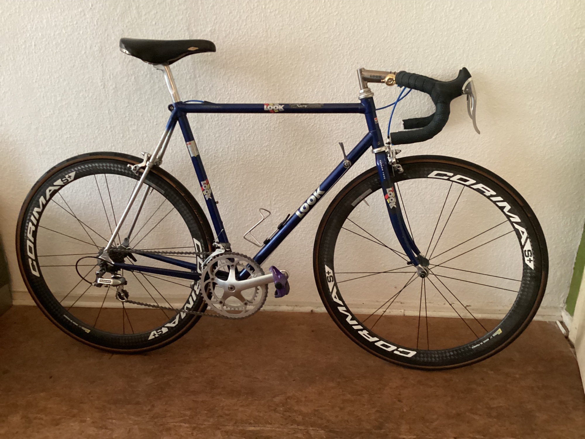

Das KG461 hab ich verkauft, das war so brett hart und steif, dann war das Oberrohr auch noch so lang, und selbst wenn ich den Sattel ganz nach vorne stellte hatte ich das Gefühl zu weit hinten zu sitzen, irgendwie passte da nix.
Hiermit bin ich jetzt 70km gefahren und runter gestiegen als hätte ich mir nur mal eben nen Eis geholt.
– etwas großer gewählt, und dank der Geo und dem Flex ein tolles Langstreckenrad.
