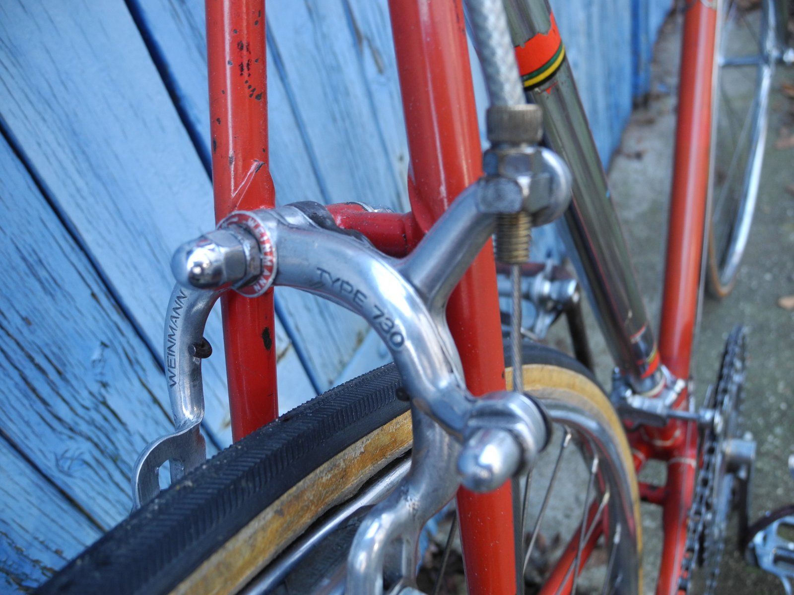

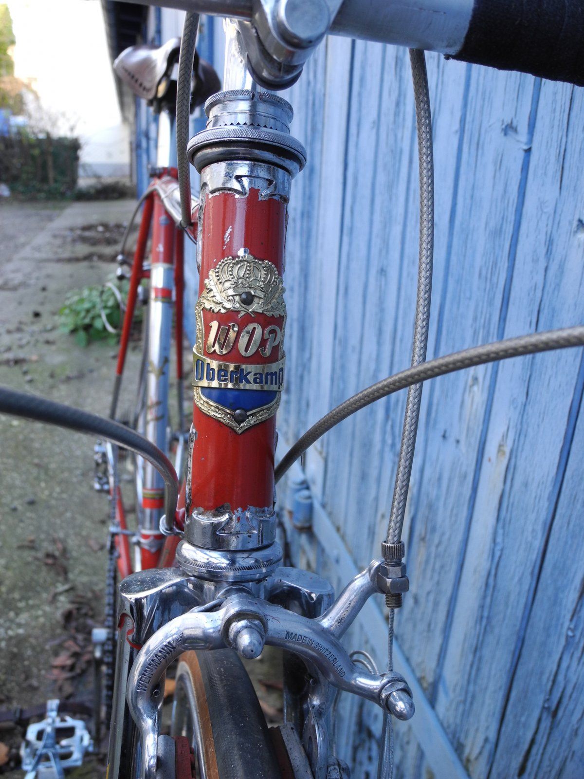

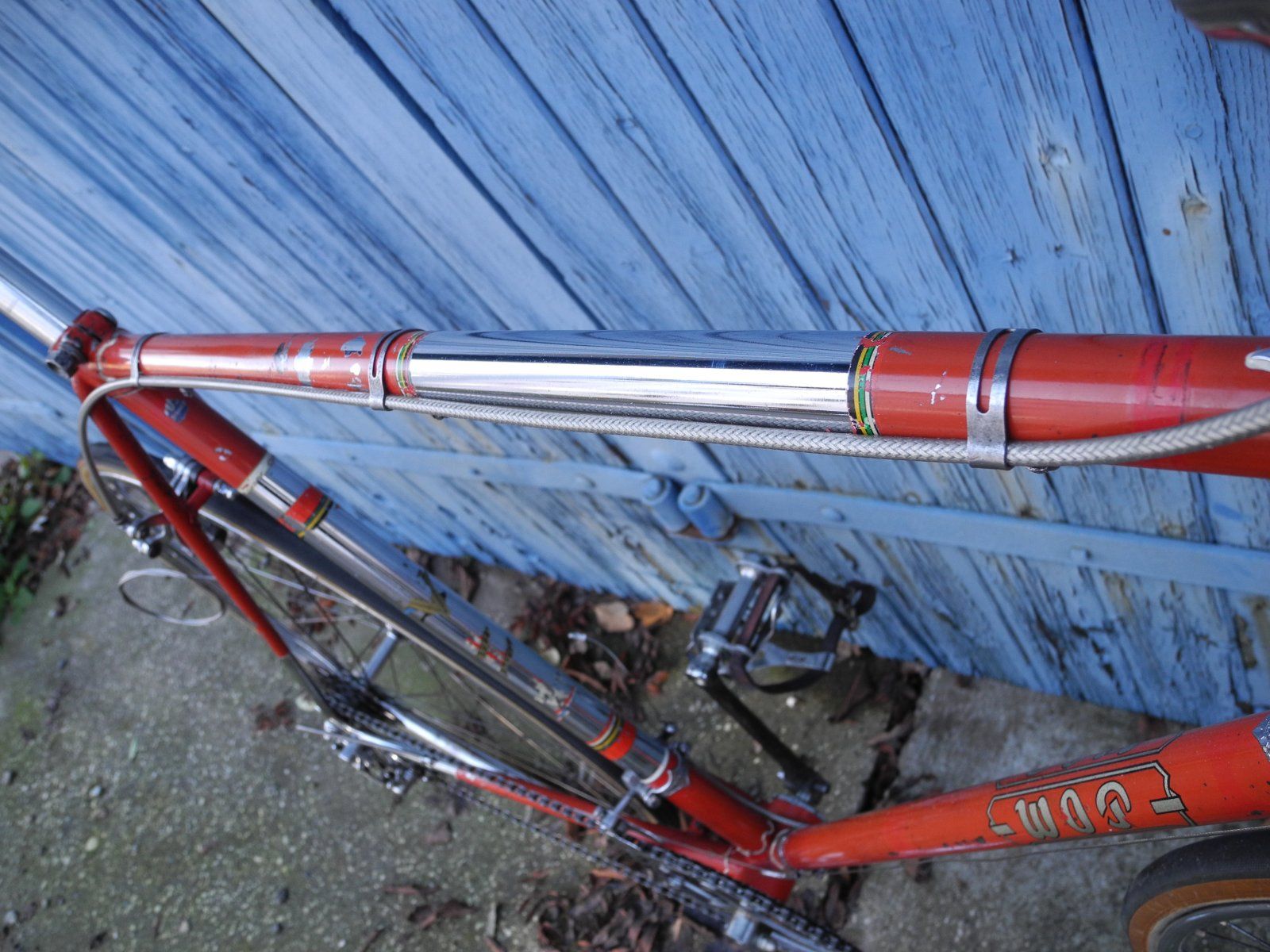

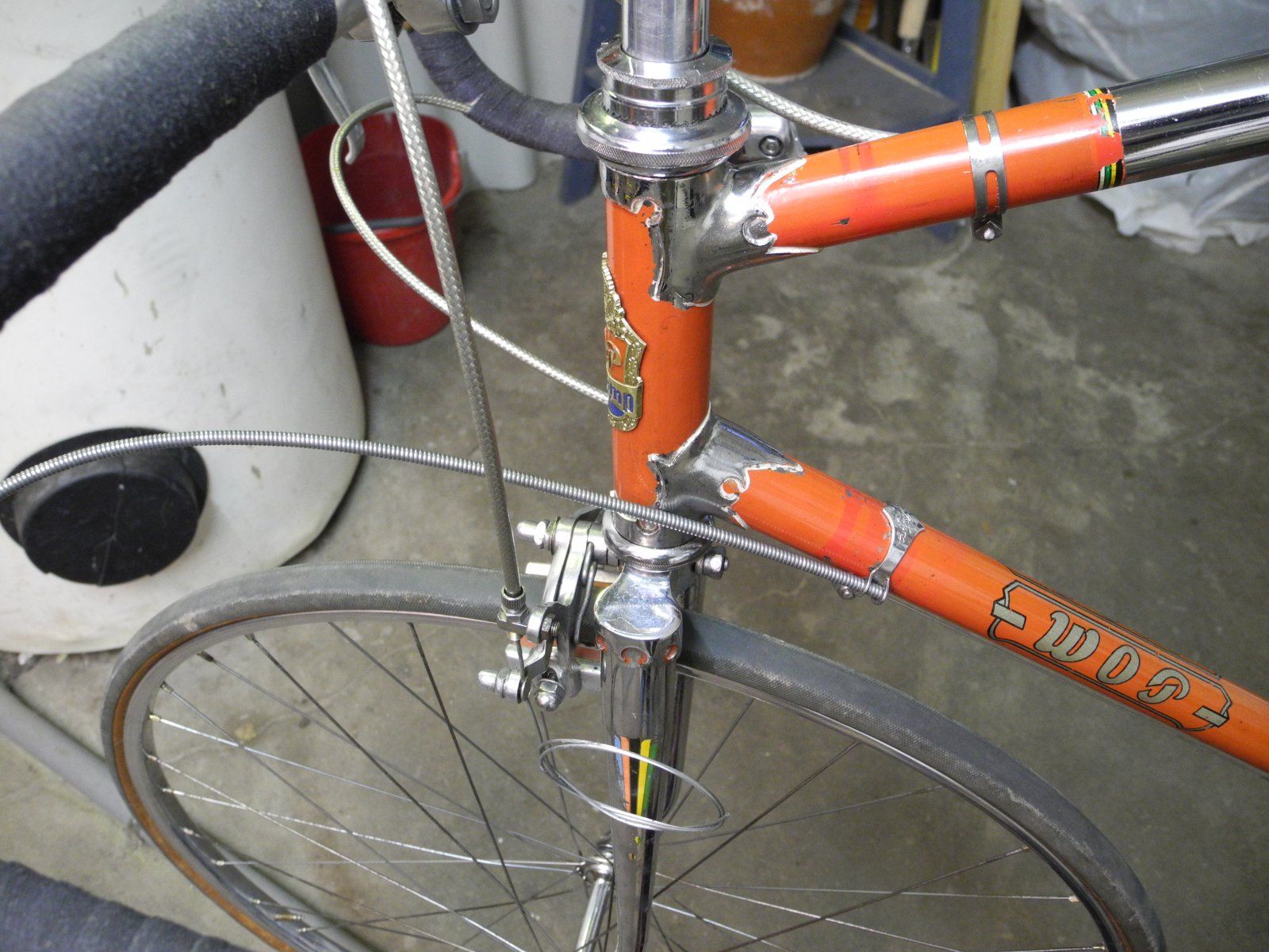

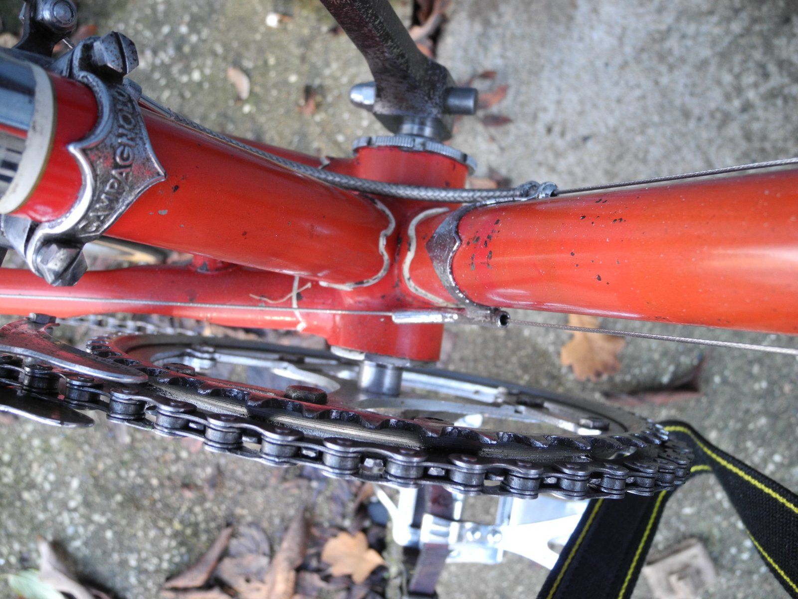

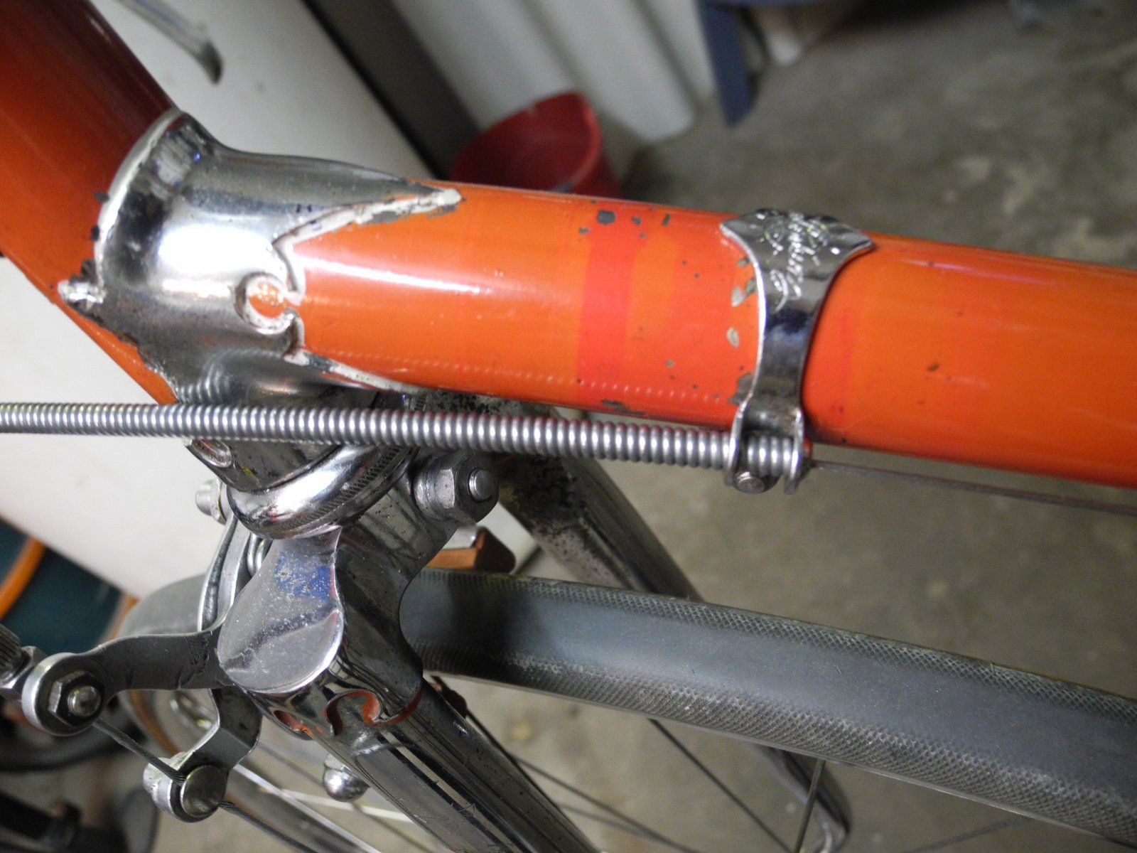

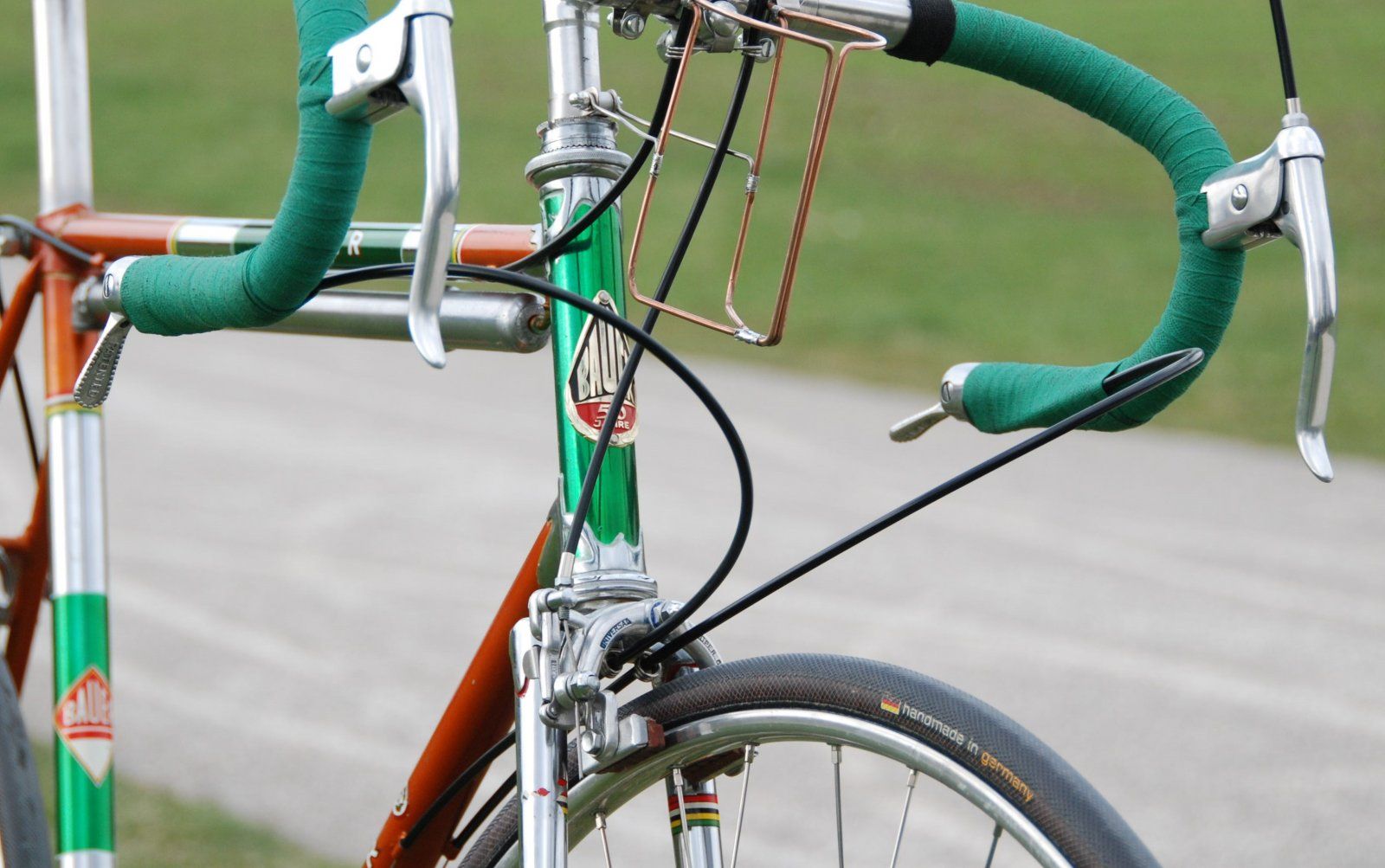

Sehr schön. An eine zweite Zugführung habe ich auch schon gedacht. Unten drunter ist ja mal genial. So gibts auch keine Macken am Steuerrohr. Gefällt mir richtig gut.
Anmerkung: This feature may not be available in some browsers.
Die Seiten vertauscht? Das passiert mir nämlich ab und an... die Mischung aus Gewohnheit und böser Wille der Hersteller!
No No No no die Bremsen sind OK . Da kann ich mit leben.Die Seiten vertauscht? Das passiert mir nämlich ab und an... die Mischung aus Gewohnheit und böser Wille der Hersteller!
Nee der Lenkereinschlag ist auch ok.

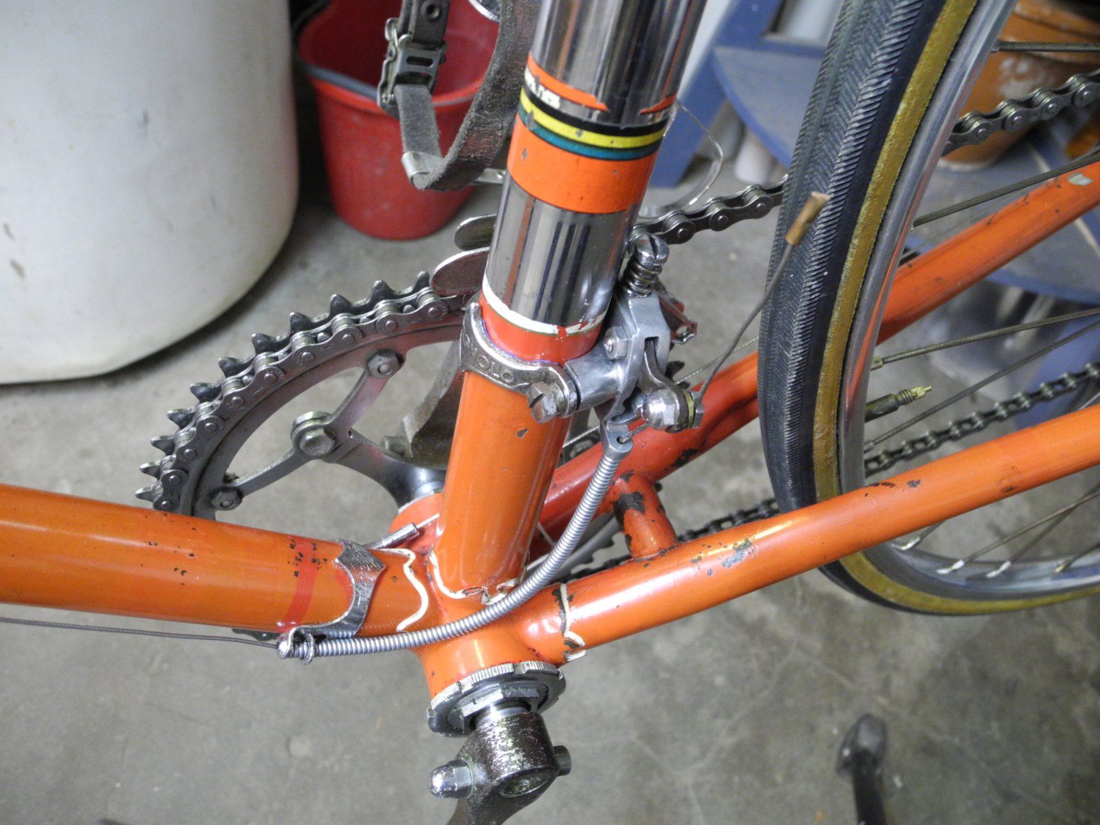

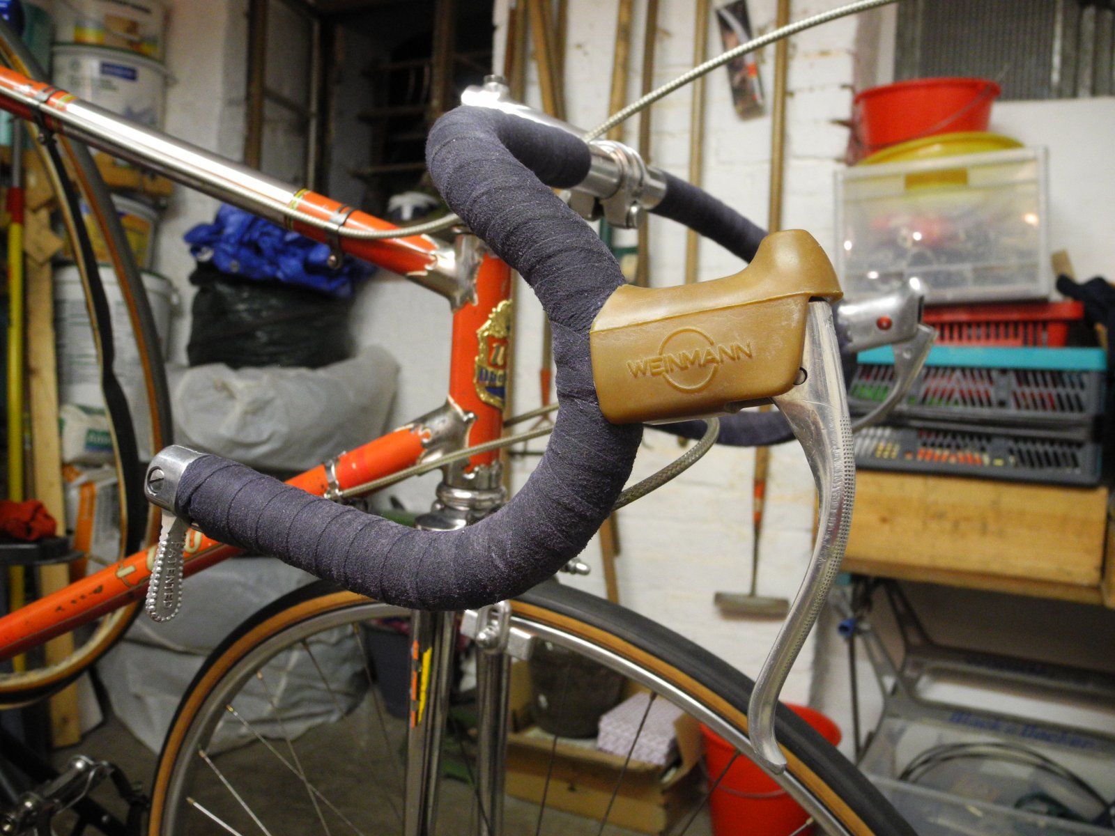

@Flitzpiep: Ich meine Du kannst die Hebelreibung erhöhen, indem Du die Klemmschraube anziehst.Ich dachte bei Barend Hebeln nehme ich mal gute neue Schalthülen mit Plastikröhrchen damit ich am Lenkerende nicht so doof zergeln muss. Denkste nun ist das System so leichtgängig das die Umwerferfeder den Hebel automatisch zurückdrückt. Verflixte verückte Sache. Hinten gehts ohne Probleme. Die Hebel habe ich an den Reibeflächen gesäubert und nicht gefettet. Da muss dann eben doch eine drahtspirale ohne Plastikröhrchen dran damit der Schaltzug Reibung bekommt.
Wie gesagt ich habe die Einzellteile extra entfettet und die Klemmschraube immer wieder ein bischen mehr angezogen. Ich denke da muss irgendwie Positiver "Sand ins Getriebe".@Flitzpiep: Ich meine Du kannst die Hebelreibung erhöhen, indem Du die Klemmschraube anziehst.
Du meist die sind dicker und anders verdrillt sodas die mehr reiben?Evtl. tuen es schon die originalen Innenzüge von Campa, mit klassischen Hüllen. Die modernen Züge taugen nix für die Campa Barcons.
Die habe ich auch nicht sonst hätte ich die durchgeschoben.Evtl. tuen es schon die originalen Innenzüge von Campa, mit klassischen Hüllen. Die modernen Züge taugen nix für die Campa Barcons.
