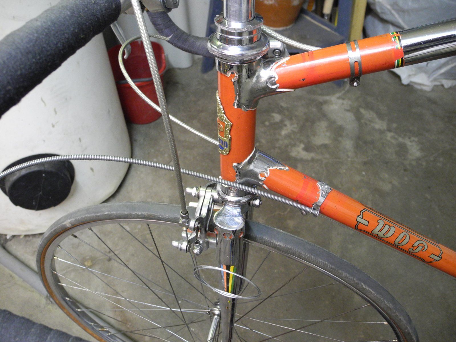

Let's revamp the red Raven. Oberpottkamp W.O.P. Rabeneick Model 120
Sehr schönes Projekt :daumen:

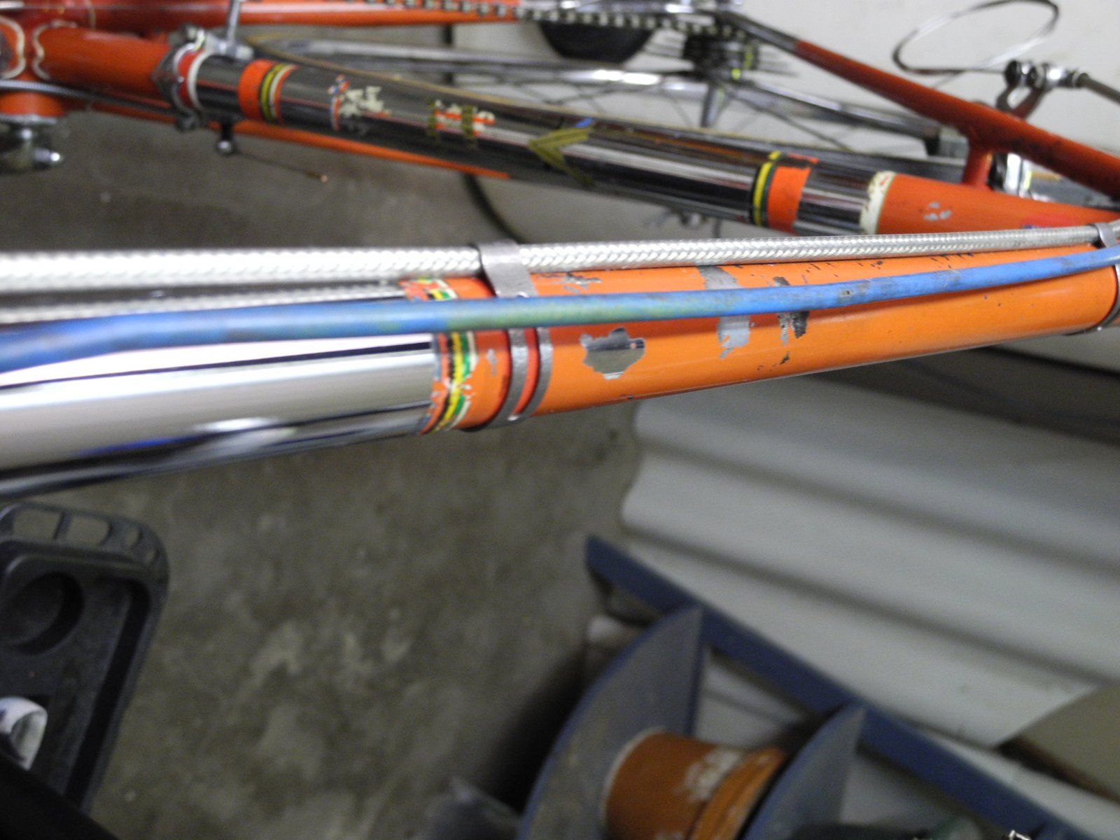

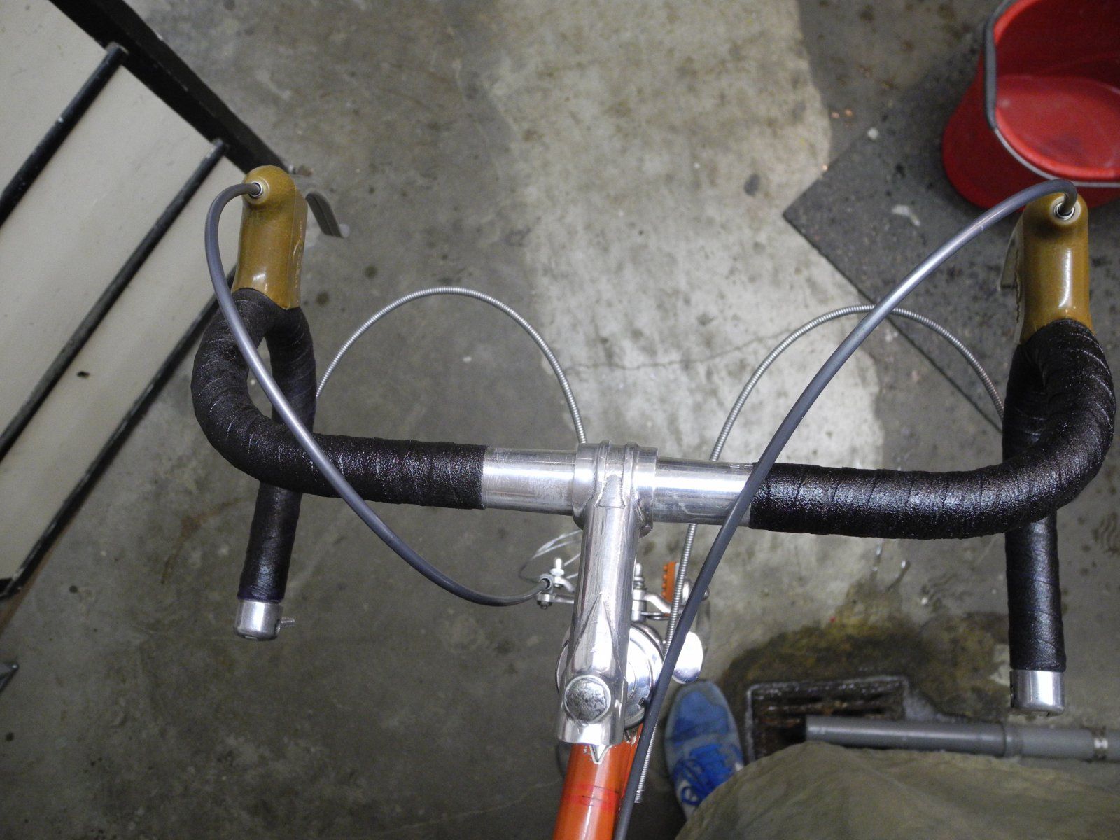

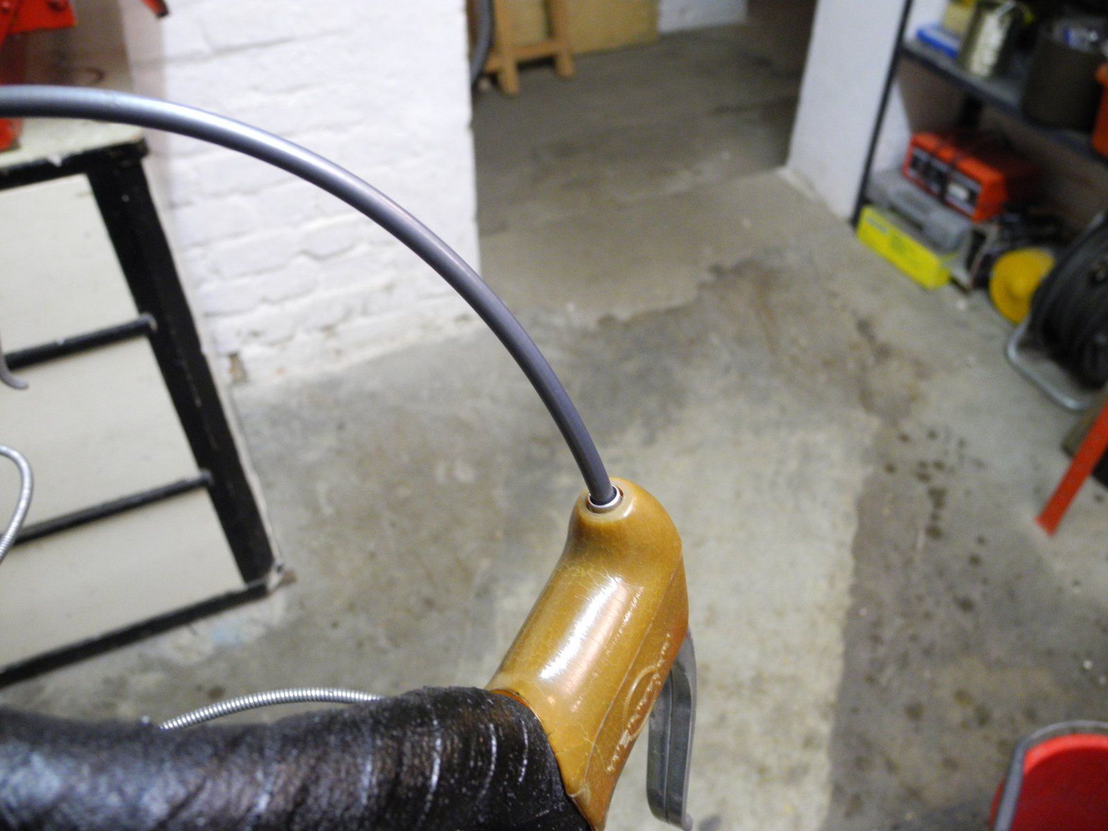

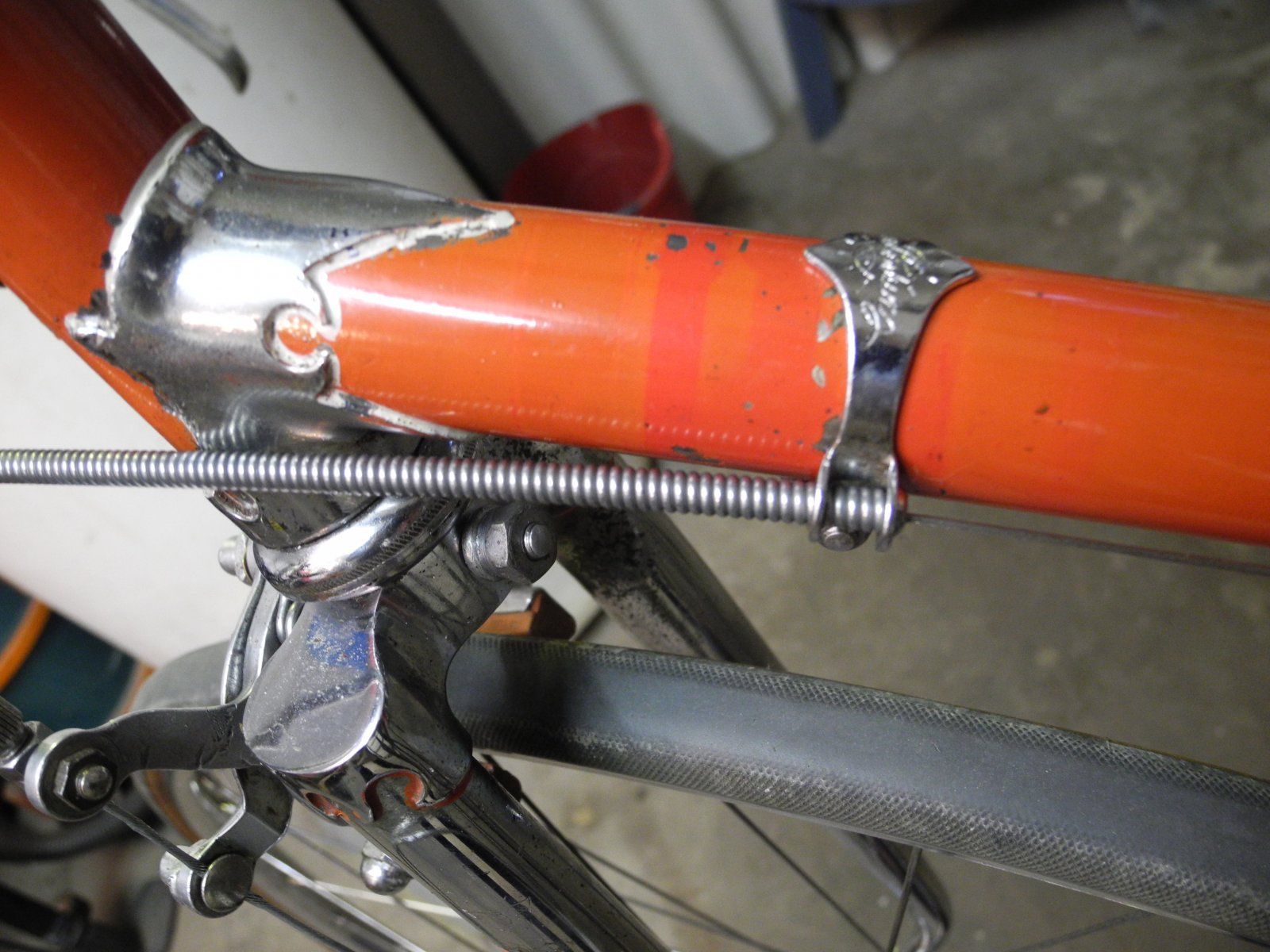

Aber wenn du schon die Schaltzüge bzw. -Hüllen machst, dann würde ich die Bremszughüllen auch ändern. Das sieht in meinen Augen irgendwie ein bisschen falsch aus. Zu modern - passt nicht zum ansonsten sehr konsequenten Aufbau. Irgendwie das Haar inner Suppe...
Denkst Du das sieht zu sehr nach 70er Jahre Bonanzarad aus?

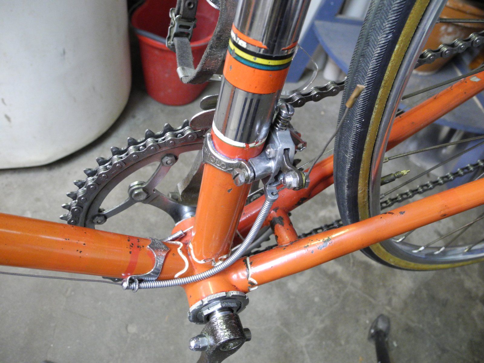

Ich habe extra mehr von der Spirale besorgt die funzt auch als Bremshülle. Ein Versuch ist es wert. Mal sehen wie schwammig sich das dann anfüllt. Die Weinmann winden sich schon sehr viel.
Aber Stimmt schon ich habe ja sogar die alten Keile für die Kubel wieder eingebaut.
Re: Let's revamp the red Raven. Oberpottkamp W.O.P. Rabeneick Model 120

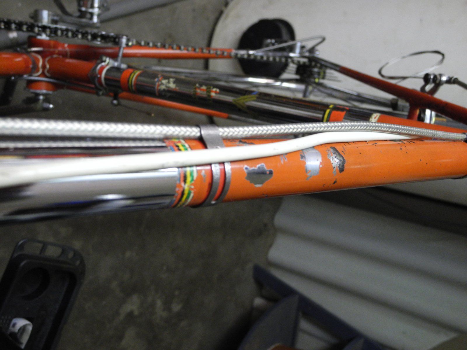

Bei velo-classic bin ich fündig geworden. Spiralhüllen Außen 5mm passen genau in die Gegenhalter.
Original Campa-innenzüge hats nicht gebraucht. Die Reibung kann ich jetzt gut an der Hebelschraube dosieren.

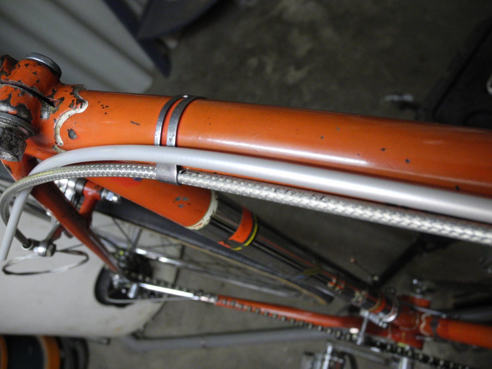

Ich würde einfach schlichte Zügehüllen verbauen. Vielleicht grau oder weiß?! Kann ja ruhig modern sein... Die alten Spiraltüllen ohne Innenliner reiben schon relativ stark.
Nö, das Radl ist total stimmig aufgebaut, nur diese modernen Aussenhüllen wirken wie ein Fremdkörper
und passen ja auch zeitlich überhaupt nicht dazu.
Die Spiralhülle würde ich auch nur für die Lenkerschalthebel verwenden.
Für die Bremse dann halt klassisch alte Aussenhüllen, wie schon angedeutet in grau
bzw. wenn Du noch etwas Farbe einbringen möchtest evtl. rot oder blau verwenden.

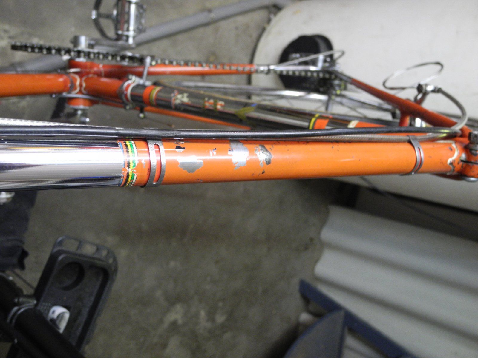

An meinem Raben finden sich nicht ummantelte Hüllen für Schalt- UND Bremszüge ..

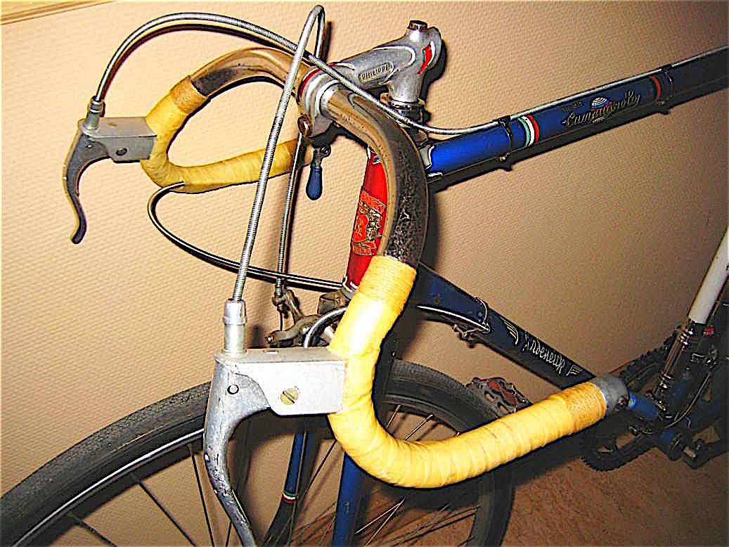

Dann sag mir doch mal bitte, wie fährt es sich mit den Bremsgriffen ohne Hoods?
Ich frage deswegen, weil oben wo man die Hand auflegt, dieser runde scharfkantige Punkt ist.
Das verrate ich gern.
Angenehm ist anders! Ich finde es generell nicht sehr komfortabel, auch mit Handschuhen, die ich immer trage beim fahren, sich auf blanke Bremshebel zu stützen. Durch die sehr eckige, kantige Form speziell dieser Hebel wird die ganze Sache natürlich noch unangenehmer.
Doch auch bezüglich dieser Problematik, hilft das Wissen der alten Renn-Hasen um die kleinen Tricks & Kniffe.
Auch die Rennfahrer der 30er, 40er, 50er Jahre empfanden nackte Bremshebel als unkomfortabel. Hoods waren entweder nicht vorrätig, schwer zu besorgen, kaputt oder auch mal zu teuer, glaub' ich. Schlau wie die Füchse waren, hatten die auch hierfür eine einfache aber effektive Lösung ..
unser Freund, der Korken mal wieder

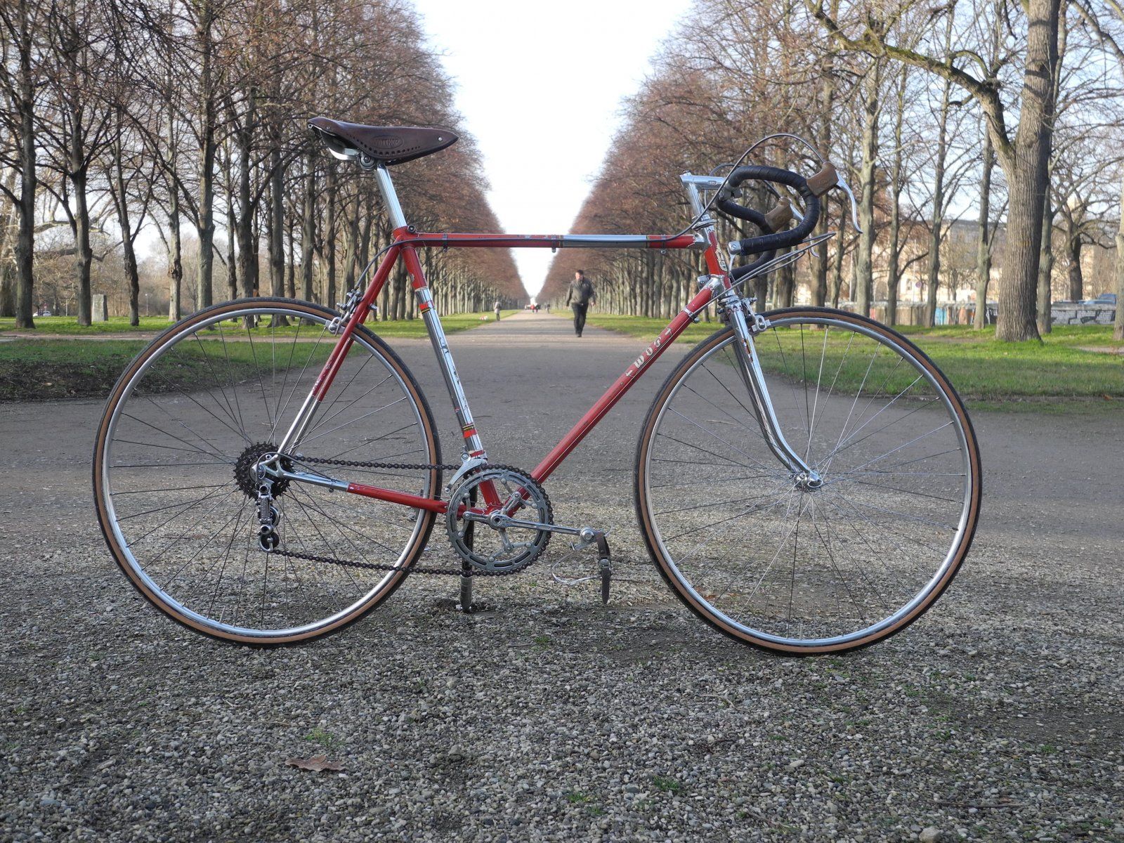

Nur die Voderbremse hat nach der ersten kleine Fahrt noch heftig gequitscht. Sonst hat sich nichts gelockert. Speichen, Keile etc. alles fest und geschmeidig. Ich versuche den Vorbau Stückchenweise bis zum Sommer auf ein Optisch schöneres Level zu schrauben.
Kette und Schaltung können so bleiben. Der Sattel passt ganz gut und bleibt auch.
Morgen mache ich eine Probefahrt mit den neuen Griffgummis von @SirPolston.Anhang anzeigen 737886

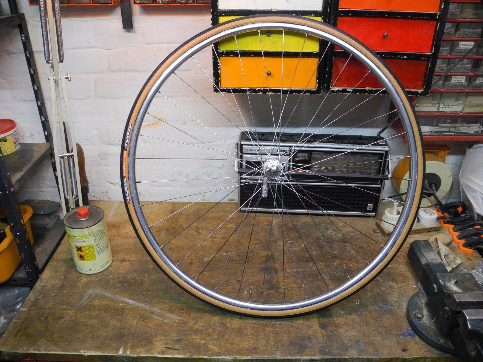

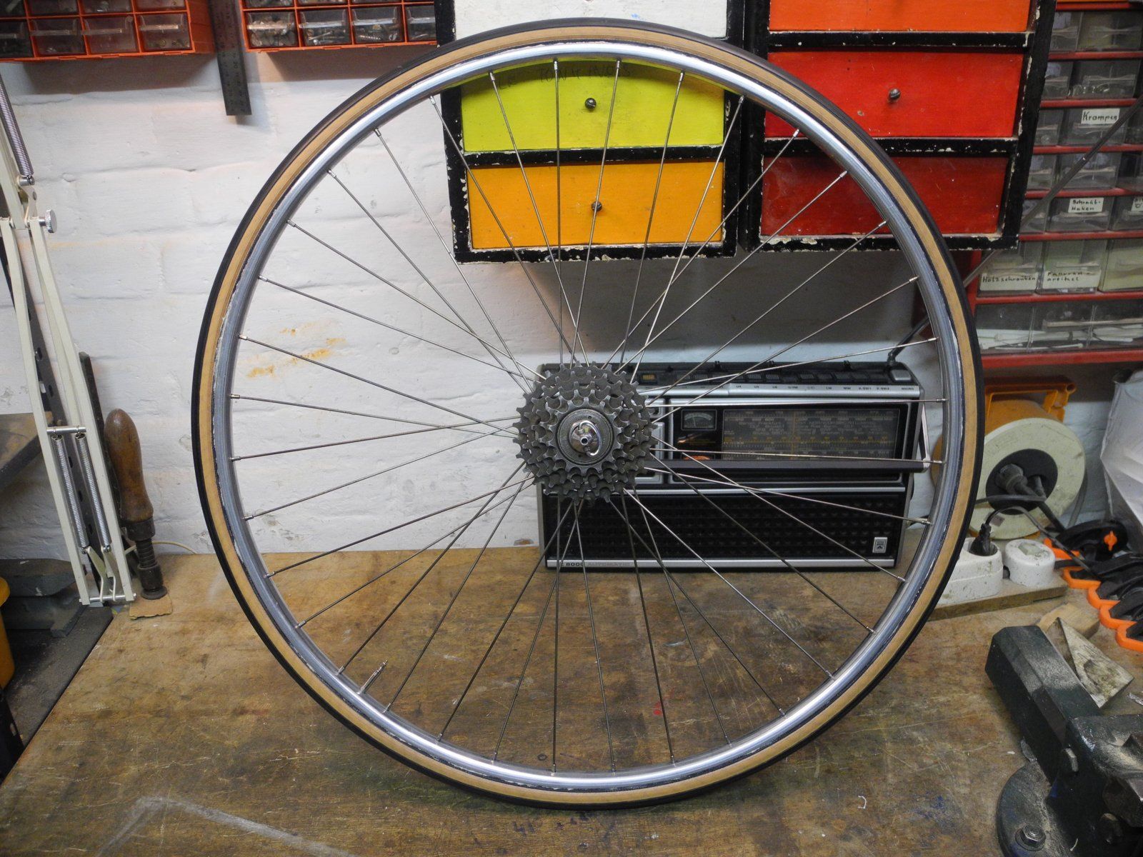

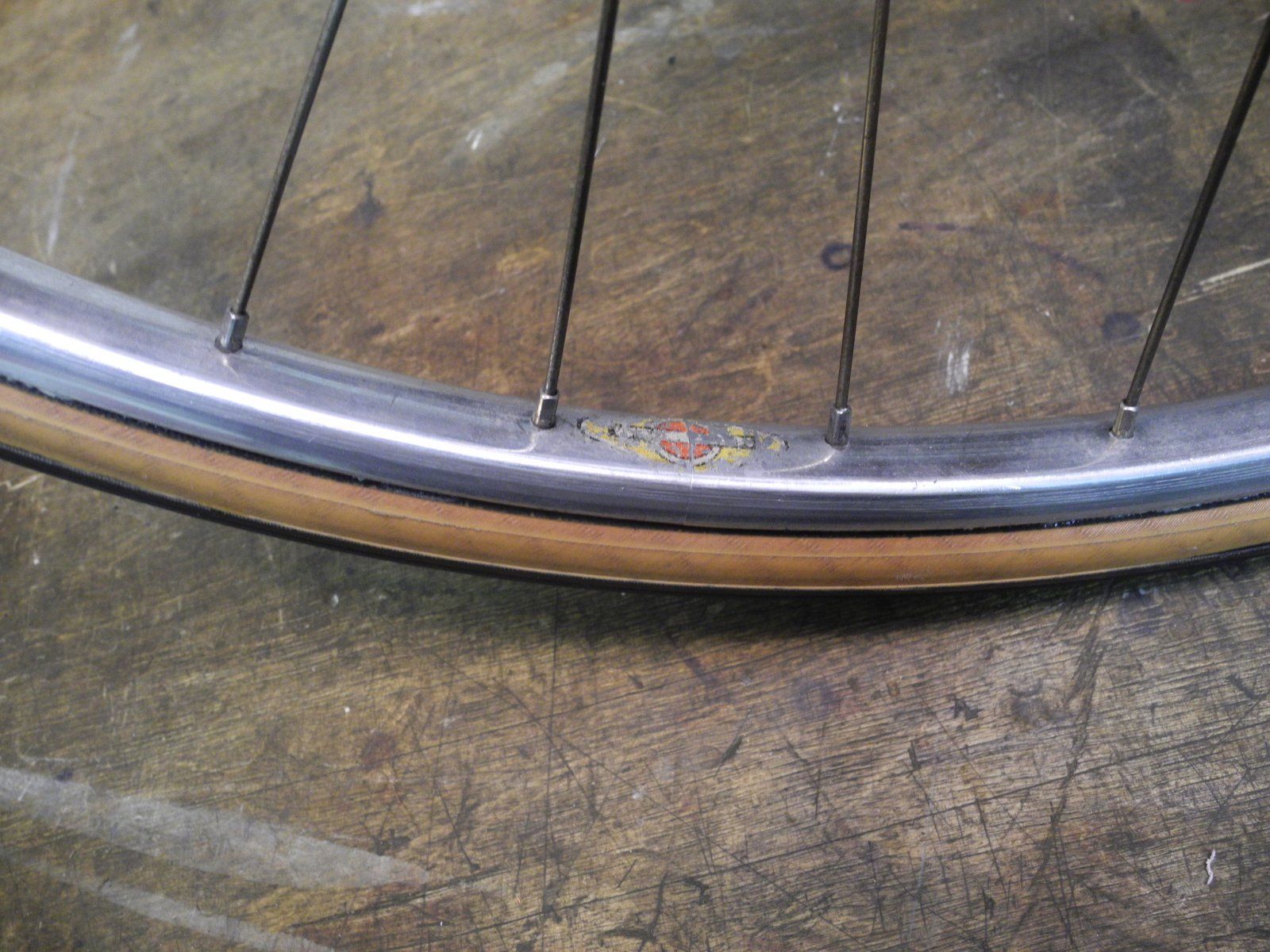

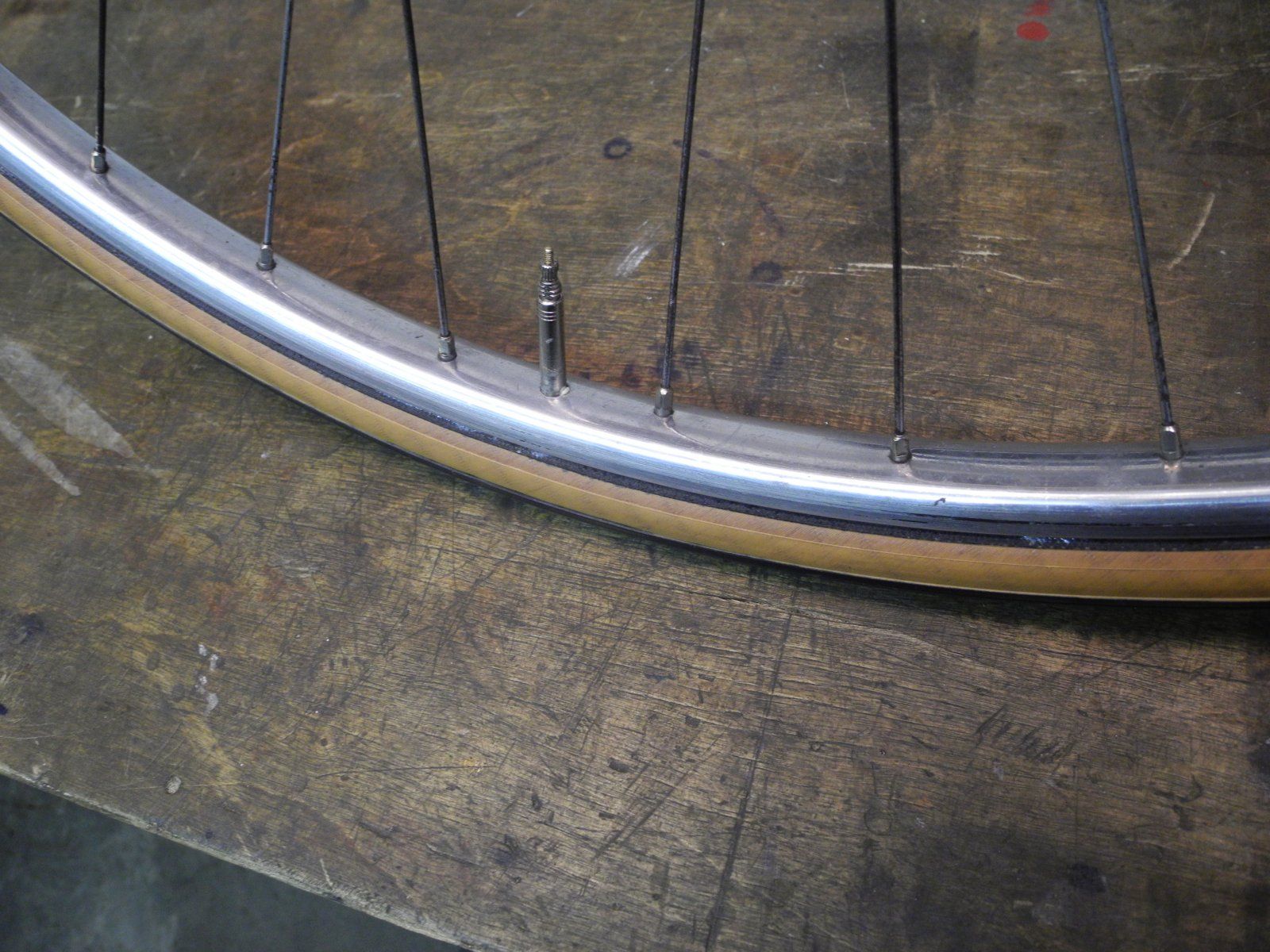

Das Tubasti Kit ist nach dem aufpumpen an manchen Stellen rausgequollen. Es war etwas zu viel Kleber. Mit Aceton habe ich alles von der Bremsfläche entfernt. Die Dose reicht noch für ein paar Reifen mal sehen ob ich dann auf Klebeband wechsel. Das aufziehen ging sehr einfach und ich bleibe bei Schlauchreifen.
