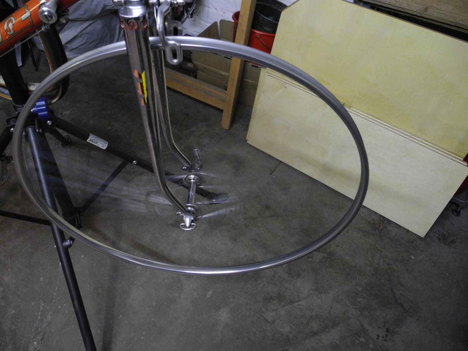

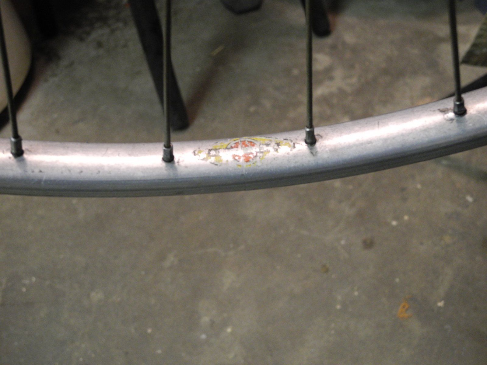

Ein Neues Vorderrad ist gefunden. Alu-Stahl Gran Sport Nabe /Weinmann Weltmeister Felge mit Holzkern. Elegante runde Felgen wie ich finde. Mit Schnellspanner ohne Reifen 600 g nicht schlecht.
Ist wohl kein Eisenholz drinn :D .

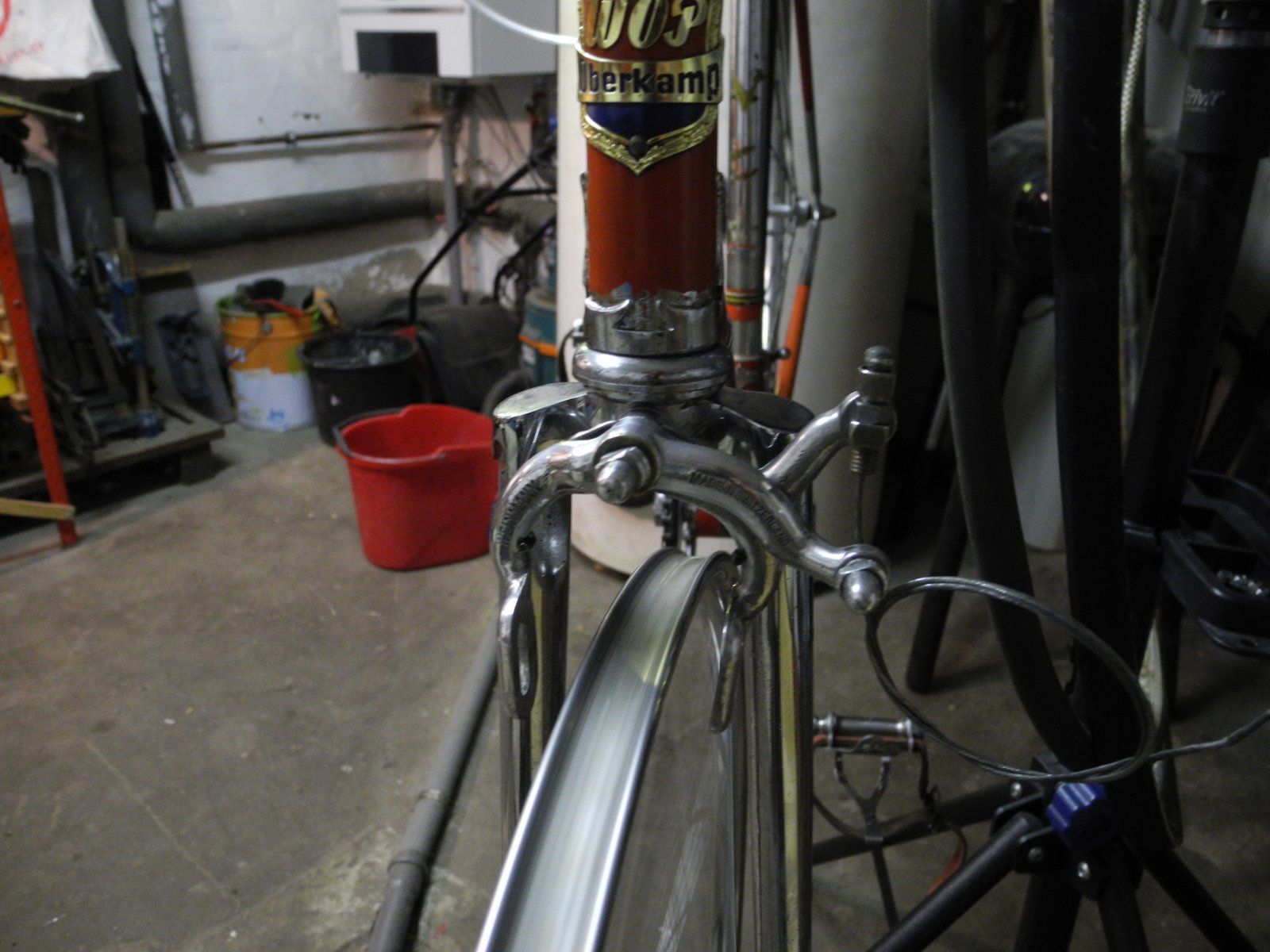

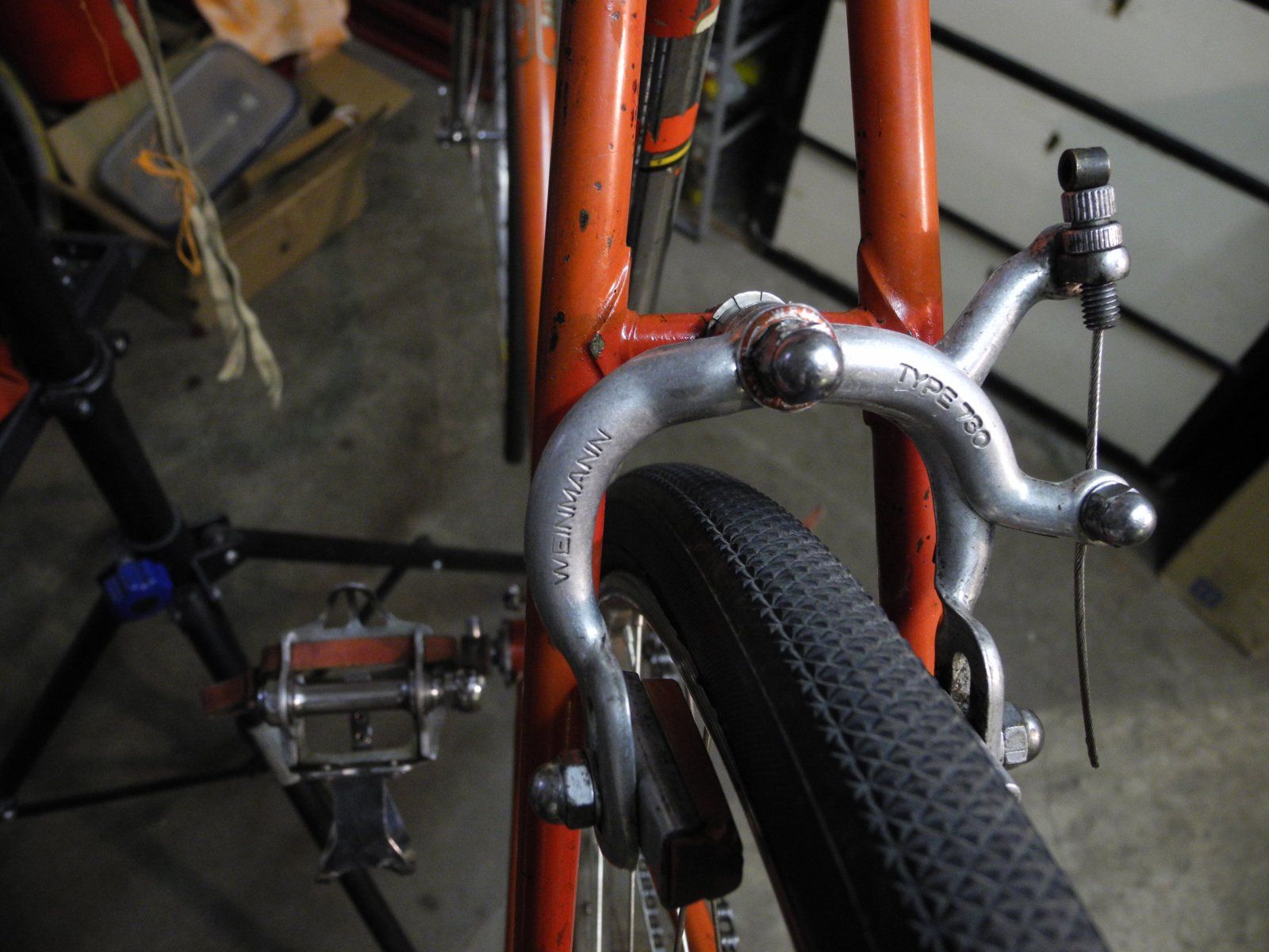

Eine große Sorge war ja die hintere Weinmann 730 Bremse. Dank @harterHans hab ich jetzt eine :daumen: .
Vorne ist eine Altenburger montiert bis ich eine Weinmann 500 finde.

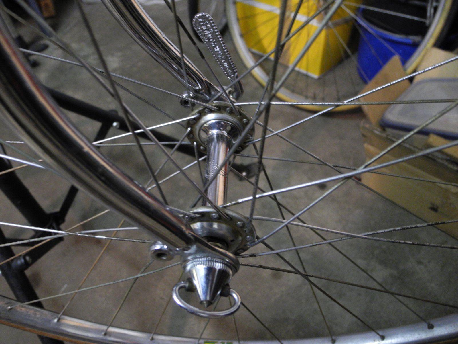

Gnutti Campagnolo Nabe 1956.
Schnellspanner und Kranz suche ich noch.

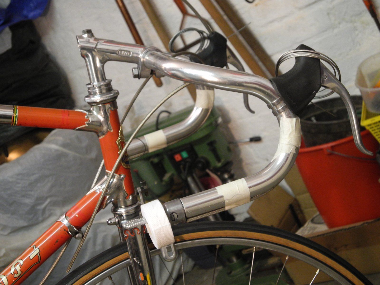

Nacher mit Phillipe Professionnel Lenker und Campa Record? Hebeln. Die Hüllen gehen dann kurz vor den Bremmshebeln aus dem Lenkerband. Tunnel und Stop Schelle kommt etwas später.

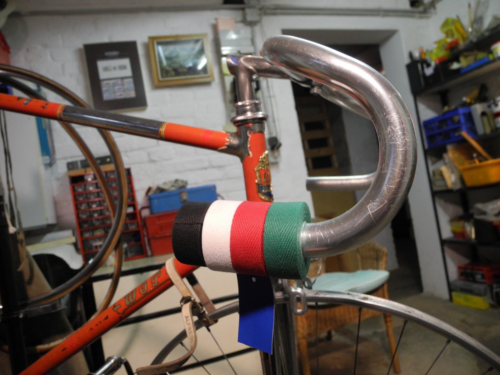

Sehr sehr schönes Rad. Das sieht wirklich fantastisch aus. Die Kombination aus Gold, Chrom und Rot machen wirklich etwas her. Ich würde fast schwarzes oder blaues Lenkerband bevorzugen. Ein wenig blau blitzt ja auch am Vorbau hervor, oder? Dann gibt es entweder einen Kontrast oder der Rahmen steht weiterhin im Vordergrund.

Ja ich finde den auch gelungen. Wie der wohl vor 60 Jahren ausgesehen hat.?

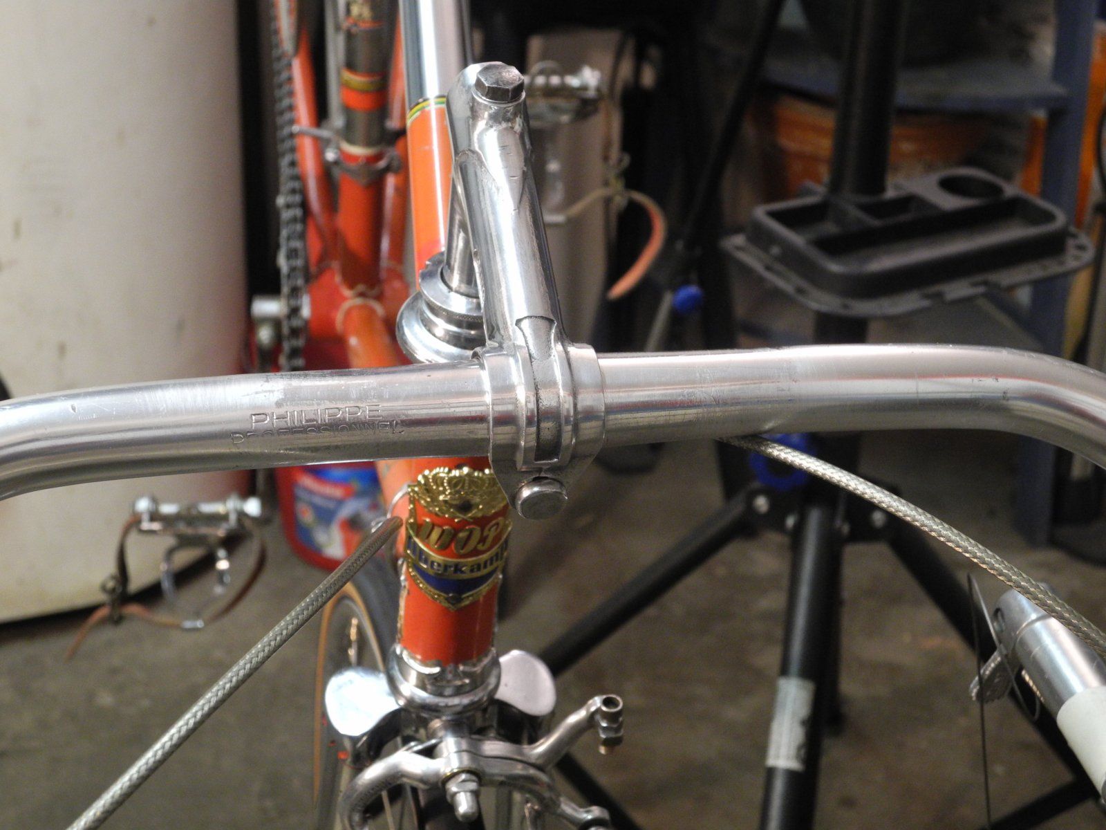

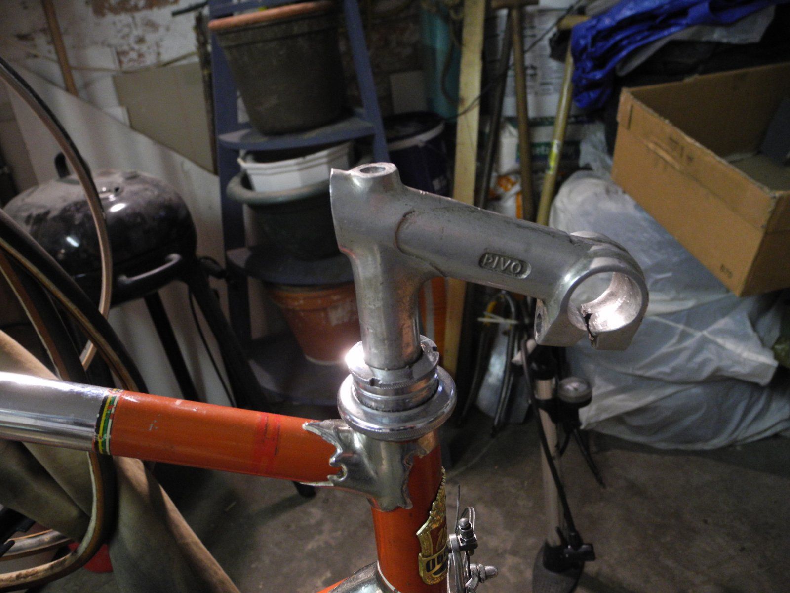

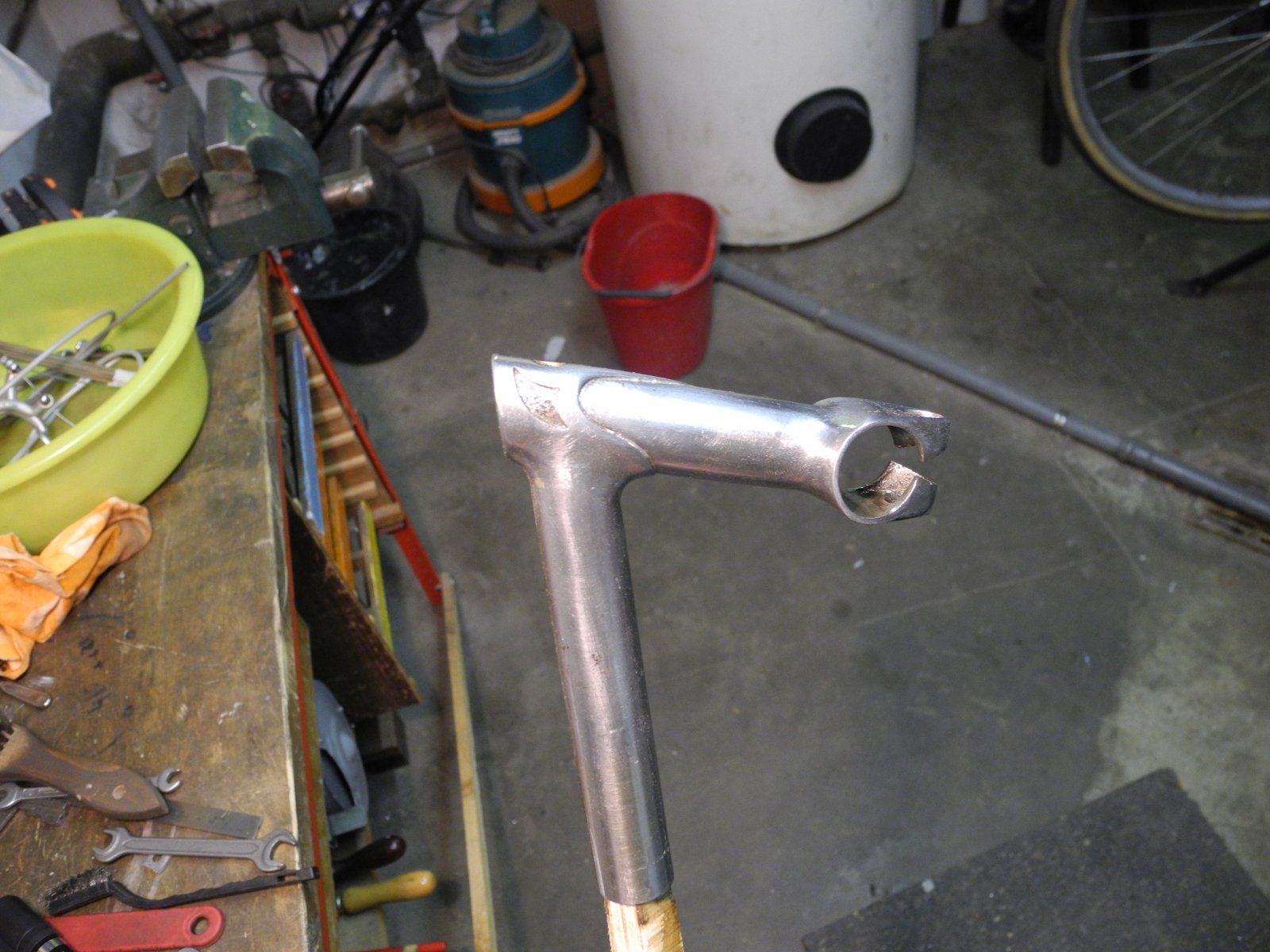

Der Philippe Stahlvorbau ist nur mit blauem Tape abgedeckt. Der kommt ertmal in die Kiste.

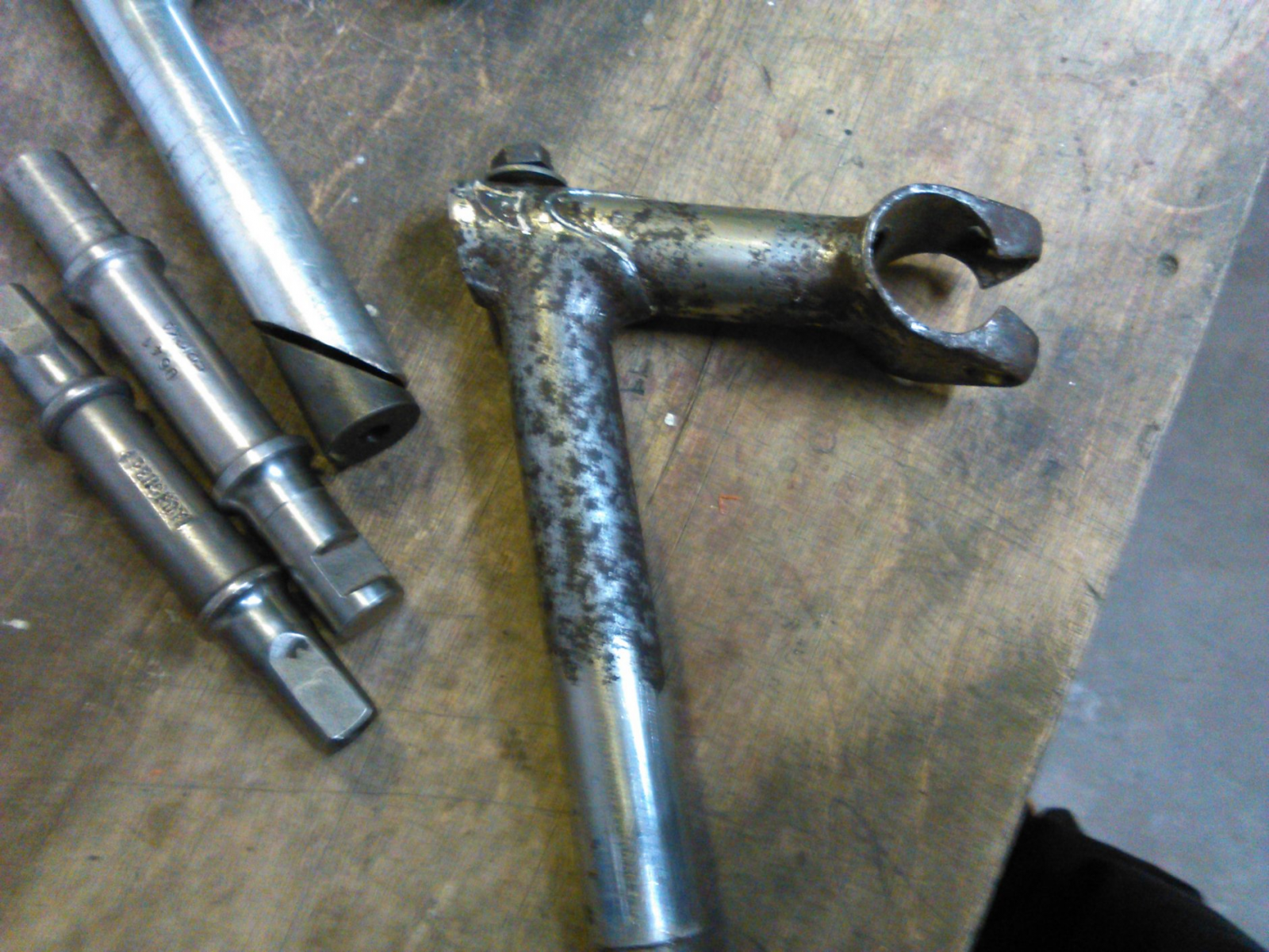

Die Verchromung war hinüber. Die Klemmung naja ich musste die Schraube befeilen damit der Lenker passt ,ist im Original auch so. Ich habe alles runtergeschliffen und ertmal mit Owatrol/Le Tonkinois behandelt. Ich mache aber noch einen Langzeitversuch über den Winter mit diesem Rostschutz an einer alten Gießkanne.

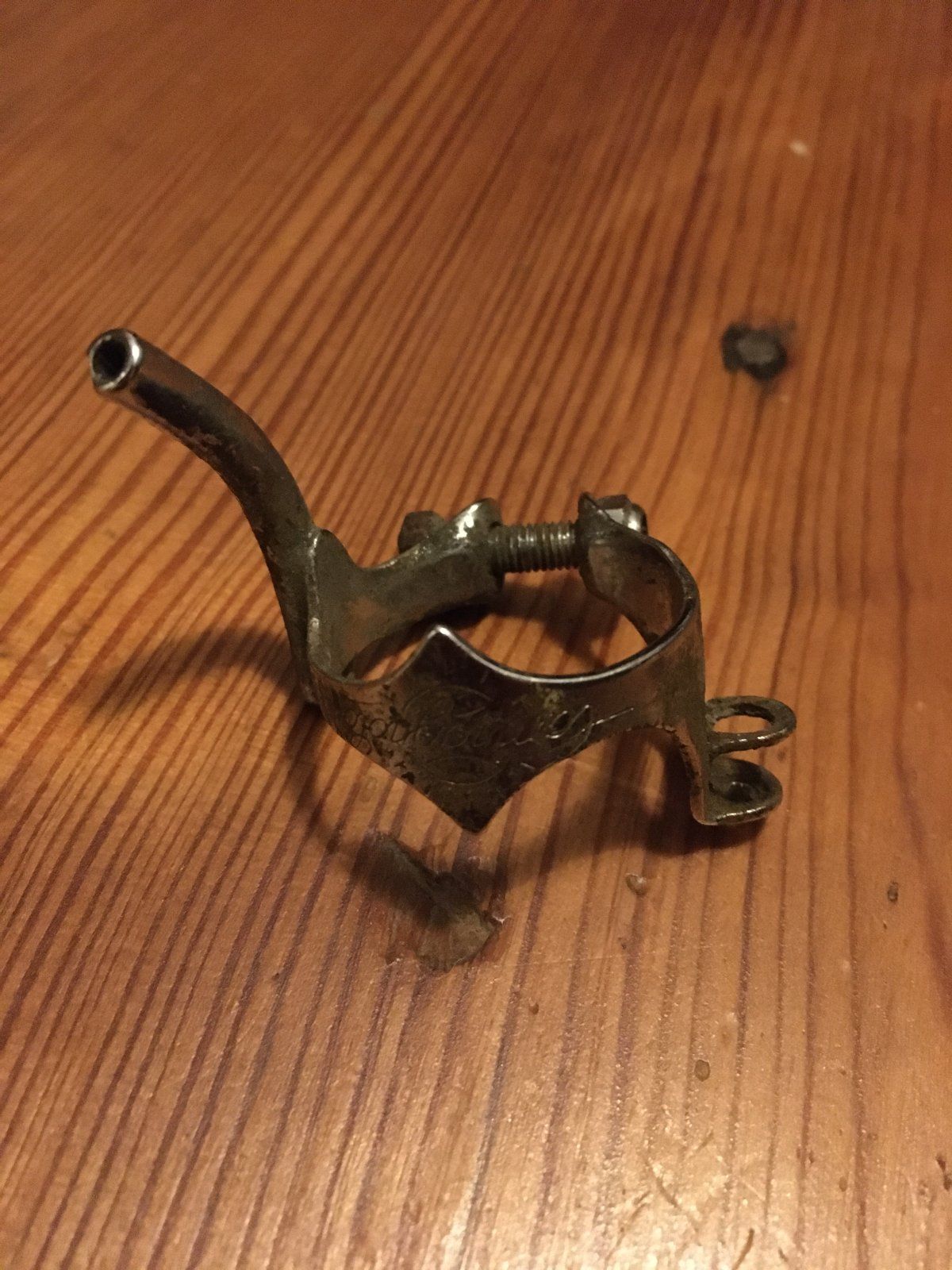

Die Tunnel/Stopschelle wäre cool.

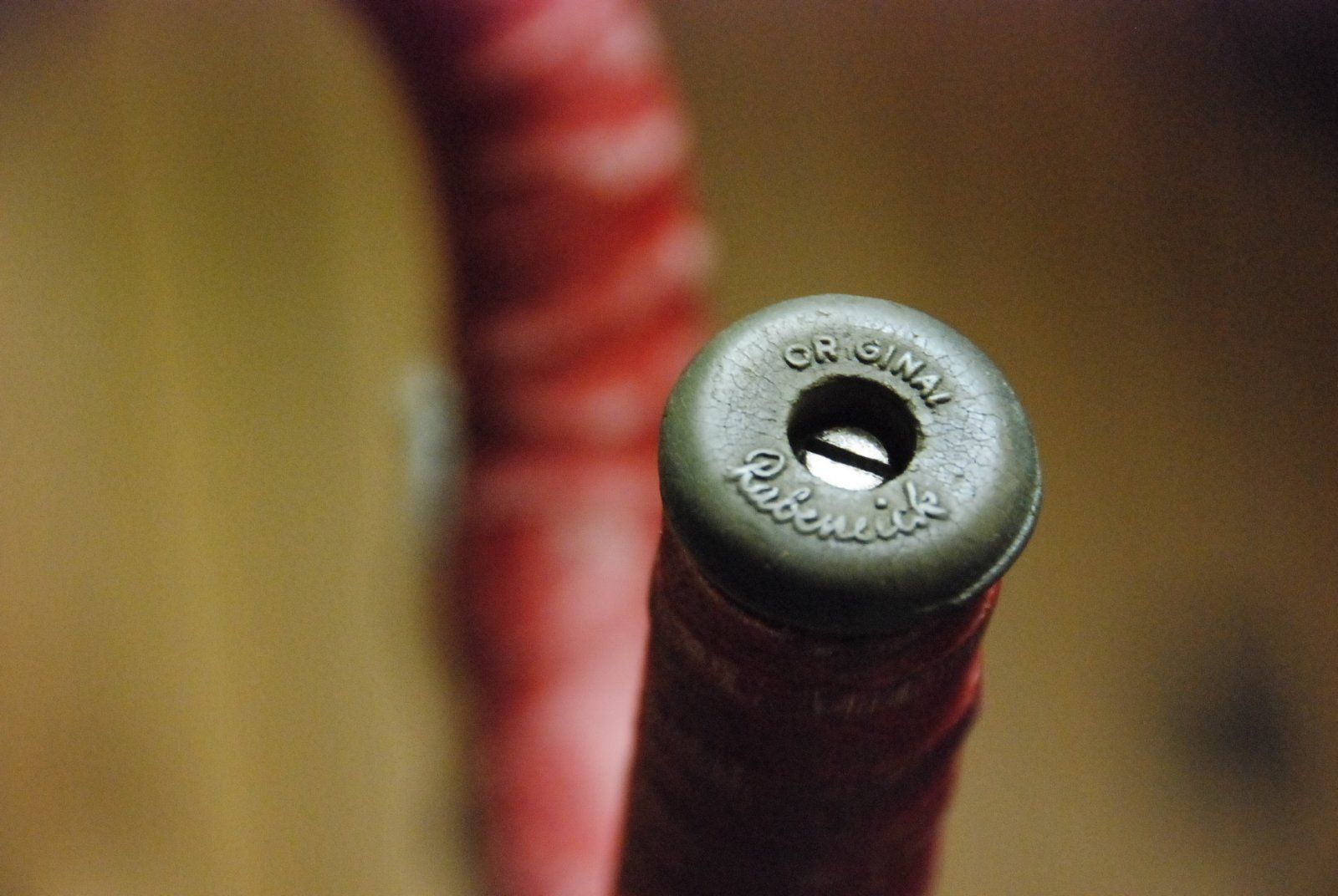

Die hier war es, oder? Verpacke ich und dann geht es raus. :)

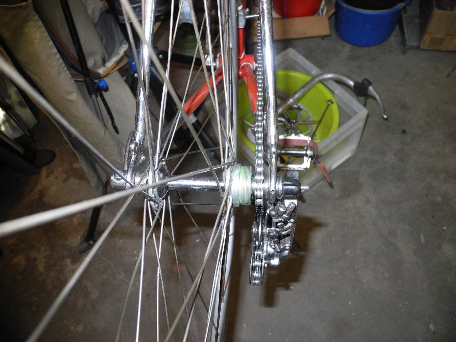

Einen 5 fach 14/28 Suntour Perfect aus einer Grabelkiste gefischt. Felge auf 120 mm aufgespacert und neu Zentriert.
Die Weltmeister Felgen mit Holzverstärkung sind aber schon speziell zickich. Einmal schief angegugt und schon 2mm Seitenschlag.

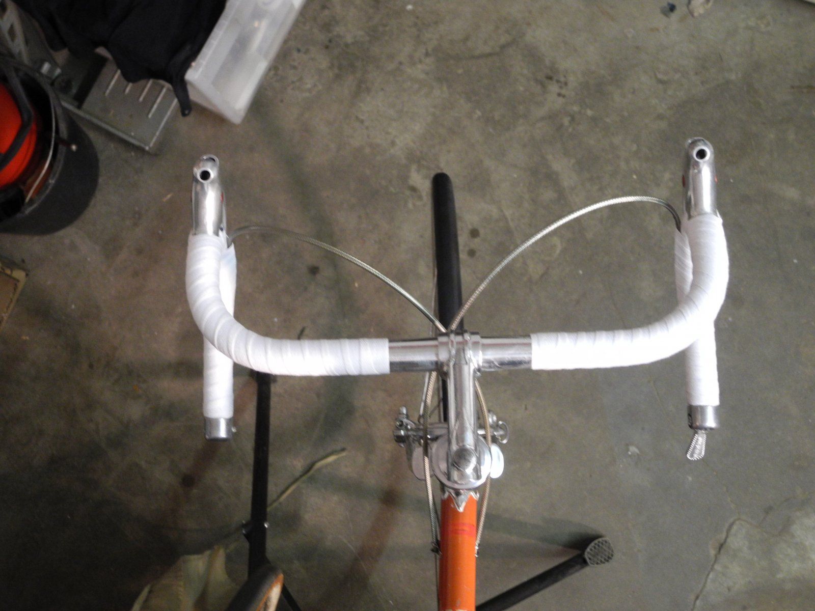

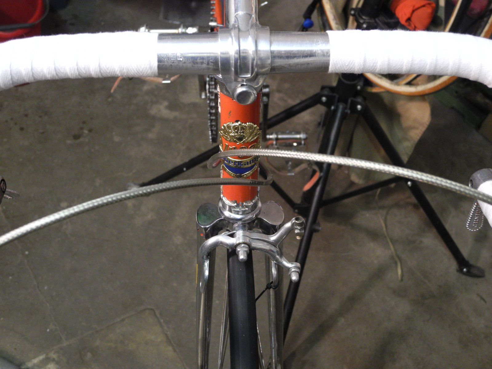

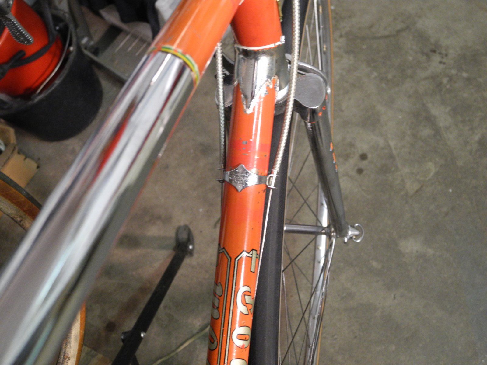

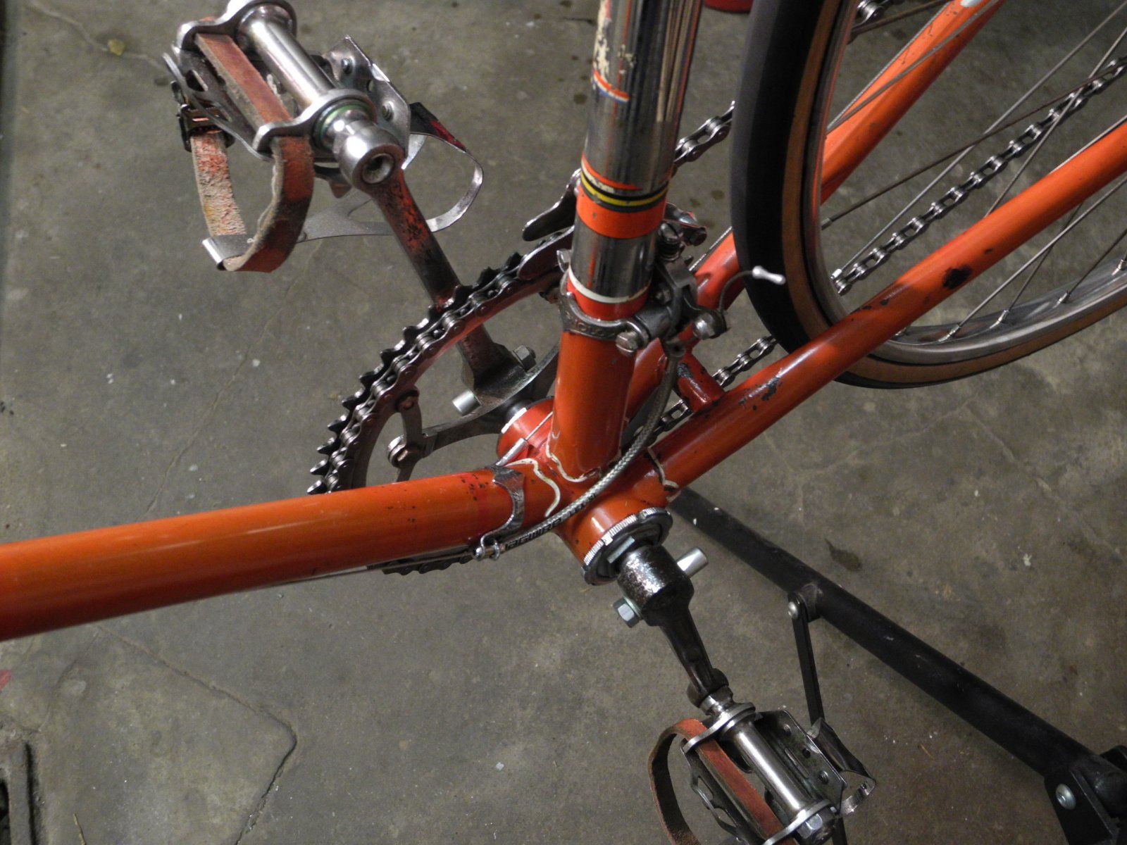

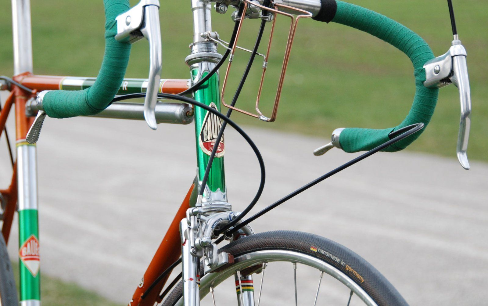

Hebel und Band sind am Lenker. Die Züge sind verlegt und Schaltung eingestellt. Ich habe die Züge vor dem Steuerrohr und am Unterohr gekreuzt. Der Umwerfer hat nur eine Stopschraube für das große Blatt, innen muss der Anschlag mit dem Seil vorgespannt werden.
Vielleicht werde ich sogar noch dieses Jahr fertig.
weshalb das ? Finde das Emblem solltest Du nicht durch die Hülsen verdecken und scheuern die Züge nicht am Lack ?
Verdeckt wird da nicht viel. Kratzen tuts nicht, ich habe kurze Schalthüllenstücke als Abstandhalter eingefädelt.
Warum das ganze? Einen schöneren/weiteren Bogen und weniger Reibung.
Mhhh vielleicht ändere ich das aber auch noch.
Es ist vielleicht besser
früher aus den Textilien und schneller ans Rohr.
