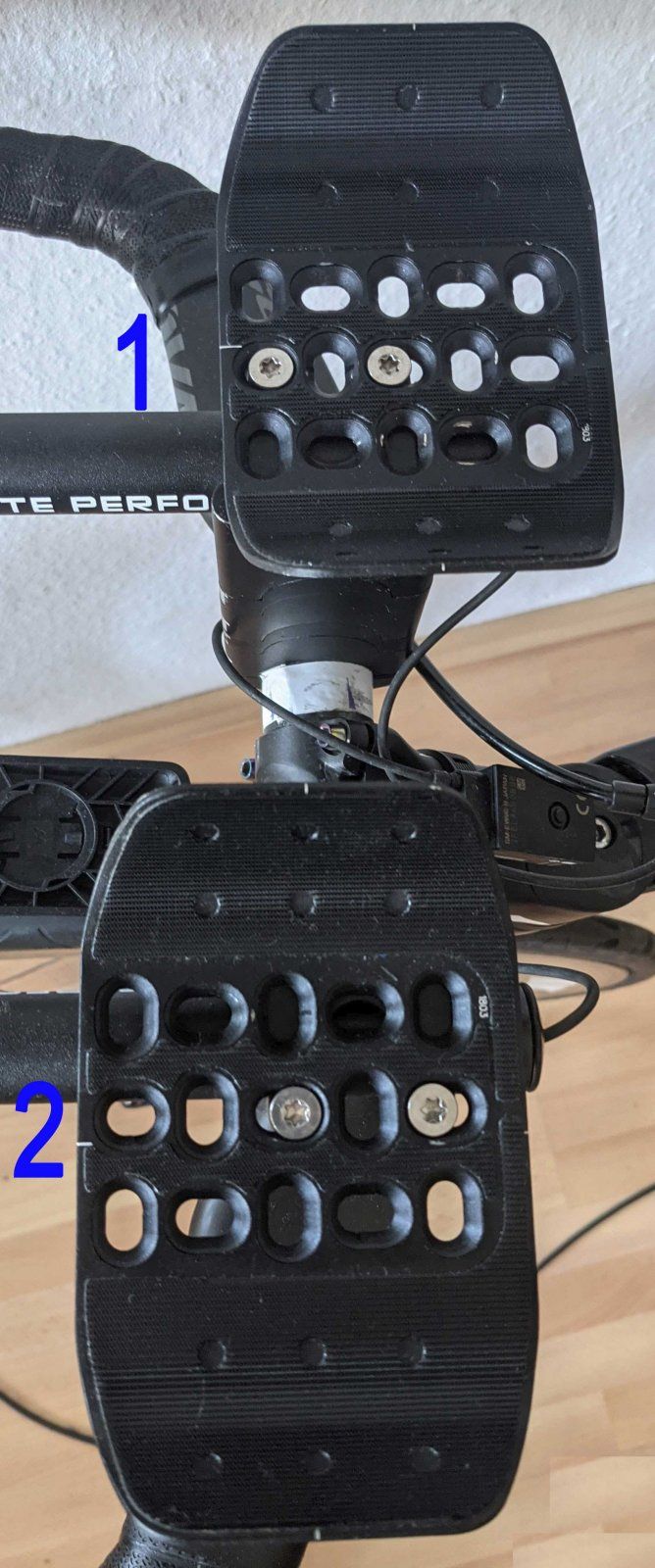

Hi
baue gerade meinen Lenker um und möchte mehr Streckung im Oberkörper erzielen. Dazu die Auflagen etwas vom Körper weg bringen, leider sehe ich bei den Profile Design Auflagen nur die Option die Auflagen von Position 1 in Position 2 zu verschieben, da die dazwischenliegen Löcher nicht für meine Schraubenabstände passen. Übersehe ich dort etwas oder geht es damit tatsächlich nicht bzw. nur der große Schritt der Verschiebung?
Irgend was stimmt bei dir nicht, weil die Schrauben auf Anschlag in den Löchern sind. Normaler Weise sind da M6 Schrauben, anstatt wie bei dir M5 Schrauben drin und sie sitzen jeweils in einen Längs- und Querschlitz nebeneinander. Ich vermute dein Unterteil passt nicht zu den Armpads. Mach mal ein Foto von demontierten Auflagen. So müsste das aussehen.
Danke, war mir so direkt nicht bewusst und da ist ein "Unterbau" von 3T drunter, der dann wohl nicht 100% passt. Die Auflagen wurde mal durch Profile Design ersetzt, da die 3T Auflagen keine Auflagen sondern mehr wabbelige Sprungfedern aus Plastik waren.
Blöderweise habe ich gerade neue Riser für den 3T Unterbrau gekauft und verbaut, grrr.
Da die Profile Design Auflagen gefühlt recht breit sind muß ich dann wohl mal versuchen ob diese Löcher ok sind. Aerodynamischer wird es sein, aber ob ich das fahren kann....
Die Armauflagen sind auch in beiden Achsen asymmetrisch. Du könntest sie also auch einmal untereinander tauschen. Vielleicht ergibt sich dadurch eine angenehmere Position. Von den 3T Aufliegern kann ich auch nur abraten. Eigentlich sind die von Profile Design schon die besten, vor allem was die Anpassbarkeit angeht.
Thx, bin heute 5h "Probegefahren" und ist recht gut fahrbar. Glück gehabt 🙂

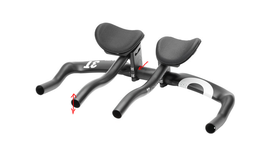

Eine Erfahrungsfrage hätte ich noch da bei extrem löchriger Piste leider manchmal die Extensions sich am Lenker drehen ob obwohl sie den vorgegeben Kraft (5Nm) angezogen sind.
Haltet ihr an der Lenkerklemmung ein paar Umdrehungen Isolierband dazwischen oder besser Montagepaste für sinnvoller?

Nö mit den Armauflagen hat das jetzt wenig zu tun (wollte nicht noch einen Beitrag öffnen). Die sitzen fest.
Extrem formuliert, wenn man vorne die Spitze der Extensions zu heftig nach Oben oder Unten drückt, rutscht die Lenkerklemmung. Das wie gesagt nur auf der Hubbelpiste wo ich kräftig den Lenker gehalten hab, verutschten die Extension ca. 1cm. An dem Punkt ist alles orginal (3T) und auf 5Nm limitiert.
Mit einer Runde Isolierband darunter verspreche ich mir einer bessere Auflage und Sitz der Lenkerklemmung. Bin aber skeptisch ob so ein Isolierband in der Sonne nicht auch mehr zum Rutschverstärker werden kann.
Mit der Montagepaste verspreche ich mir besseren Sitz durch die Partikel in der Paste (Carbonpaste).Sollte aber nicht zur Scheuerstelle werden.

Nuja, die Klemmung der Aluhalterung umfasst einen Carbonlenker (31,8mm). Da die Kraft erhöhen bin ich vorsichtig, sonst wird der Lenker mal flott brüchig.
Jetzt wird's peinlich, ich habe gedacht die Extension selber verdrehen sich. Aber am der Klemmung von Auflieger selber, würde ich erst Recht kein Isolierband darunter machen. Ich finde deine Bastelei ganz schön gefährlich. Das Teil muss so sicher halten. Wenn sich das in einem Schlagloch plötzlich weg dreht, kannst du ziemlich böse stürzen.
Meiner Idealvorstellung entspricht das sicher auch nicht, deswegen muß es verbessert werden. Mit meiner Bastellei hat das aber wenig zu tun. Die Lenkerklemmung, Riser, Lenker und die Extensions sind orginal so von 3T zusammengehörig und nach Spec per Drehmoment angezogen. Die fehlende Montage/Carbonepaste wäre natürlich mein Ding. Ansonsten habe ich lediglich die Armauflagen gegen Profile Design getauscht. Die Idee mit dem Isolierband ist nicht auf meinem Mist gewachsen, sondern wurde bei den Technik-Tips auf GTN (Global Triathlon Network) verbreitet. Traue der Sache aber nicht und vermute da bei Hitze eher Verschlechterung. Da hier ebenfalls dazu geraten wurde bleibe ich erst mal bei Carbonpaste immerhin ist die dazu da und hat genau bei solchen Problem an der Sattelstütze schon öfters ihre Wirkung erfolgreich gezeigt.....sollte weniger GTN schauen.....
