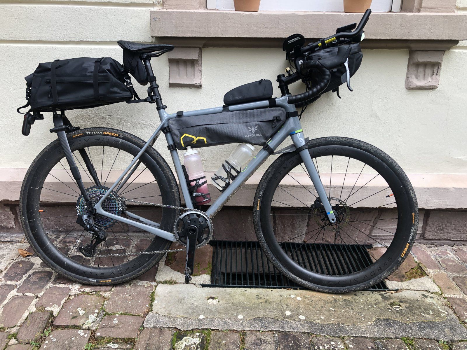

Ich bin 1,86, SL 91cm. Fahre aktuell ein Simplon Pride 61 mit Marathon Lenker/Vorbau Einheit und ein Open Wi.de L mit Profile Designs Auflieger (Pad Stack 76,5, Pad Reach 37cm (gemessen von Mitte Innenlager). Der Auflieger ist bequem gestellt, weil ich damit auch lange Touren(6-7h fahre). Hatte ihn auch mal auf 74,5 was für lange Touren nicht angenehm war.

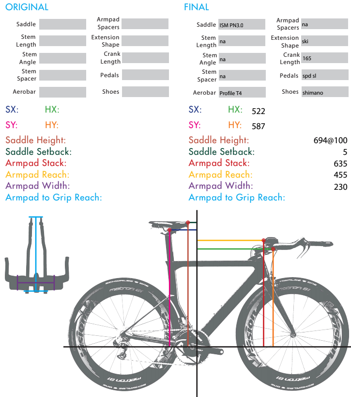

Im folgenden Diagramm sind Erfahrungswerte von Pro/ Altersklassenathleten abgebildet, was den so üblich ist bei denen. Hobbyathleten können- müssen sich aber nicht daran orientieren, da ja jeder so seine Einschränkungen hat.
Persönlich finde ich mich als Hobbygurke aber so ziemmlich genau in der Mitte des Feldes wieder.
Warum Das ganze geschreibsel? Deine Stack/Reachwerte sind soweit aus dem Raster raus, dass sie garnicht erst abgebildet werden können.;)
Daher würde ich erstmal schauen, was denn tatsächlich realistisch ist für Deine persönliche Position und erst danach auf eine TT Suche gehen.

Ja, es ist ja mein Hauptproblem, dass ich nur ein Gravel Bike habe mit Auflieger und eben keine genaue Vorstellung, was beim TT passen würde und es leider nicht irgendwie probieren könnte.
Ich würde schätzen, dass der Sattel beim TT in Bezug zum Innenlager wahrscheinlich mind. 3cm weiter vorne wäre, aber wissen tue ich es halt nicht. Dann wäre mein Reach schon auf 40. Beim Gravel ist das Pad tatsächlich auf ca Höhe des Steuersatzes. Es kann sein, dass ich plus minus 1cm vermessen habe, habe es mit Zollstock an einer Wand gemacht. Wwiß auch nicht genau wo genau der Reach beim Open endet (Mitte Steuerrohr?). Anbei ein Bild.
Denke aber eben, dass die Position vom Gravel schwer mit TT vergleichbar ist.

Dein Bike hat doch nen Reach von über 380mm und Deine Armschale ist nicht auf Höhe des Steuerrohrs. Armpadreach muss größer als 370 sein im Bezug aufs Tretlager.
Von dem Rad auf ein TT Bike zu schließen halte ich für ausgesprochen schwierig.
Pad reach habe ich zum vorderen Ende gemessen (so macht es zumindest Cervelo beim P5), kann sein, dass ich mich um einen cm vermessen habe. Der Anfang des Pads ist aber auf Höhe des oberen Endes des Steuerrohrs. Nach Webseite hat das Open einen Reach von 382mm. Also Pad Reach ca. 38cm am Gravel kommt schon hin, denke ich. Ich habe auch am Gravel noch eine Überhöhung von 4-5cm (Sattel vs. Pad). Glaube die Perspektive auf dem Bild ist auch nicht ganz optimal. So dass es nicht ganz rüber kommt. Habe gerade kein anderes.

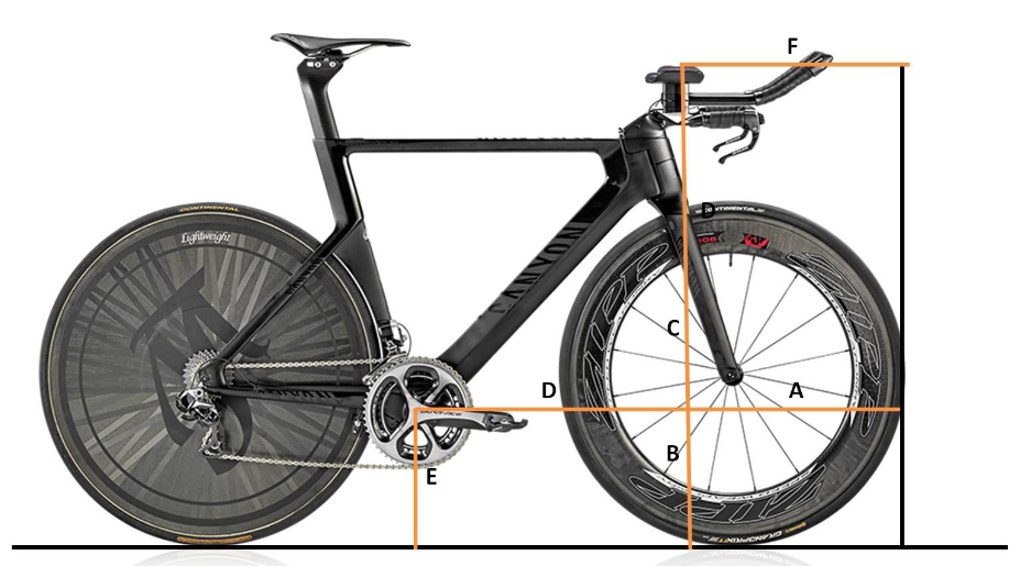

Hier mal ne kleine Hilfestellung: Rad mit VR an ein Wand anschieben und dann bis MItte Armpolster messen.
Reach D=A(Wand bis MItte Tretlager)-F; Stack C=B(Boden-Armpads)-E
Reach D=A-F; Stack C=B(Boden-Armpads)-E
Genau so.
Für die UCI kann man dann gleich noch den Abstand Wand- Sattelspitze , Wand-Spitze Extensions und den Stack des obersten Punktes der Extensions messen. Sattel muss dabei mindestens minus 5 zum Tretlager, Extensionsspitze max 80 zum Tretlager und Diff zwischen Armschalen Stack (mittig gemessen) und Extensions Stack darf max 10cm betragen. Mit einer elektronischen Wasserwaage gleich noch die Armschalen mit der Neigung messen... maximal 15°.
