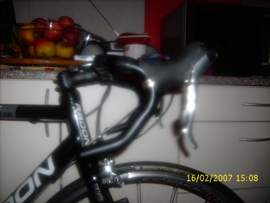

LeiDer nicht. Was Du an Hoehe gewinnst, gehtnoch mehr nach vorn. Trotzdem hast Du recht, wenn die Schmerzen in Arme und Schultern gehen, ist zuviel Vorlage, zuwenig Stuetzmuskulatur oder beides.
Wenn ich den Lenker hoch drehe, kommt mir der Hebel doch entgegen?! Deswegen fahren viele ja diese fies aussehenden Konstruktionen, bei denen die Hebel 45° nach vorn schauen.
AW: Lenker&STI Position
Von-Bis.
Die o.g. Version schwenkt beim Aufdrehen den Montagepunkt der STIs erstmal nach vorn, bis die vorlaufenden Rohre waagerecht sind. Das sind also noch ca. 30Grad. Bereits da ist der Unterlenker komplett unfahrbar.
Natürlich kommen Dir die Spitzen der STIs schon entgegen, die sind ja schon waagerecht auf Höhe des Drehpunktes. Das tut aber nichts, entscheidend ist ja der Punkt, an dem die Hand aufliegt. Und das ist so ca. 70/30 der Übergang vom Rohr zum STI.
Dazu kommt, ich würde die STIs senkrecht lassen, d.h. so wie auf dem Bild, und nur den Lenker drehen, die STIs aber am Rohr "zurück" schieben. Und dann gehts richtig nach vorne weg.
Was Du beschreibst kenn ich auch, ich weiß auch nicht, wo es mehr wehtut, im Arm, oder im Auge des Betrachters. Auch da ist Unterlenker unmöglich.

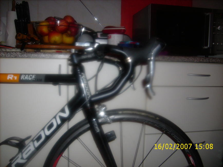

hier noch mal Bilder nach der erneuten einstellung.
Jepp genauso würd ich es lassen, wirst sehen das fährt sich gut.
Bei der Ausrichtung der STI musst du noch beachten das sich das ganze noch etwas ändert wenn Band drauf ist. Aber etwas bekommt man die Dinger ja auch hinterher noch bewegt.
Cu Danni
P.S. die Linke Küchentür hängt.....

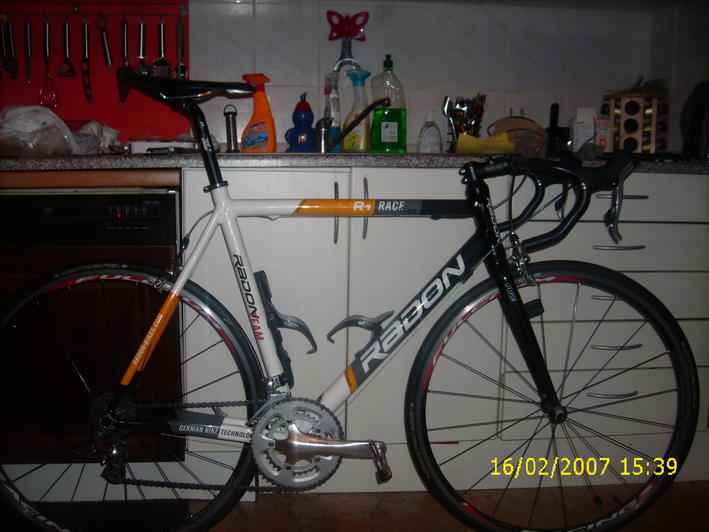

Und die STIs hängen auch leicht ;)
Letztlich geht es aber einfach nur darum, ob's für Dich bequem ist. Beim Lenker gilt ganz klar "form follows function".
@ Danni: Die Türen sind sicher von Campagnolo, da nimmt man es mit der Passgenauigkeit nicht so eng... :p
Edith hat mich grad auf dieses Bild aufmerksam gemacht. Ohne nähere Umstände zu kennen und dem Erbauer dieser zugegebenermaßen schicken Räder zu nahe treten zu wollen: das ist ein Verstoß gegen die Gesetze der Stylepolizei.
