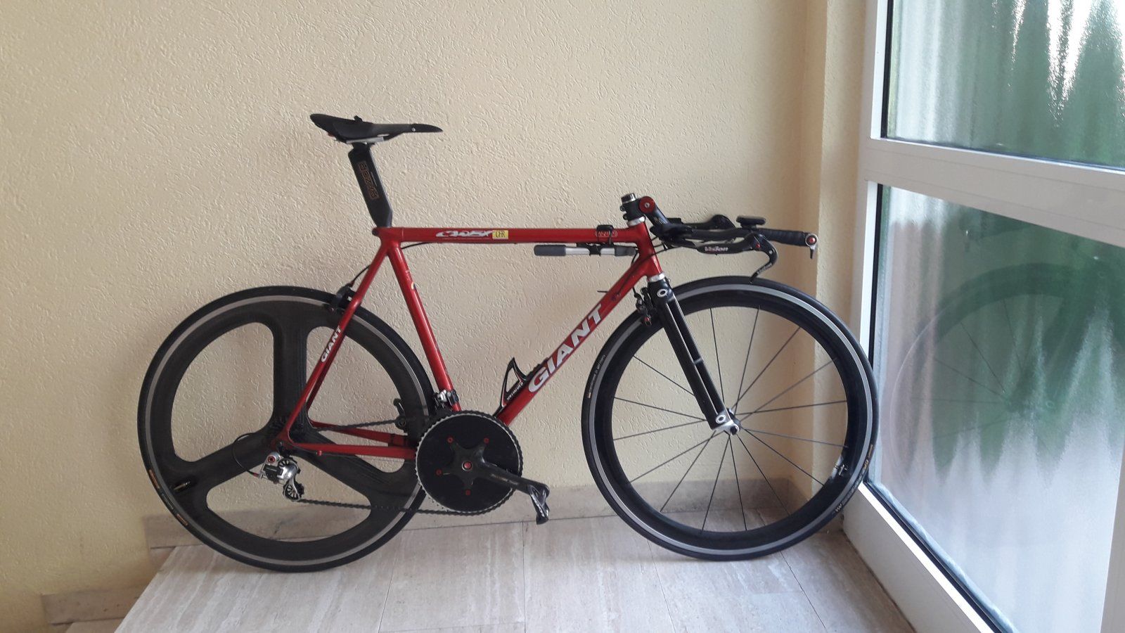

Hallo ich bin kompletter Anfänger und habe ein etwas zu kleines Rad, dafür war es kostenlos.
der Sattel reicht von der Höhe, aber wie bekomme ich den Lenker höher?
Gibt es da passende Verlängerungen?
https://imgur.com/a/3fKJN17
Ich hatte mal gelesen es gehen nur bestimmte Verlängerungen mit einer Carbon Gabel.
Es scheint auch schmalere „Abstandshalter“ (zwischen dem blauen und dem Lenker) zu geben. Dann hätte man etwas mehr Platz zum ordentlichen befestigen.
mich würde mich über sämtlich Ideen freuen wie ich das Alu Rohr verlängern kann.
Danke

Den Lenker dürfte man gute 2cm höher bekommen, indem man den Vorbau andersherum (180° um die Längsachse gedreht) montiert. Falls das genügt, wäre es relativ einfach erledigt.
und wenn nicht, gibt es Vorbauten bis hin zu solchen Okolythen:
und sogar noch 40 Grad. Sieht besch...eiden aus, erfüllt aber den Zweck. Außerdem kannst noch den Oberlenker waagerecht ausrichten.
Guter Tipp aber ich glaube noch zu wenig. Am liebsten würde ich den Sattel ja noch etwas höher machen aber dann habe ich Angst dass er unten zu wenig Futter hat.
ja es sieht glaube ich echt nicht so toll aus aber für den Einstieg reicht mir das. die 40 grad erfüllen glaube ich meinen Zweck

Ich würde alles demontieren,den Rahmen verkaufen und mir für das Geld einen passenden Rahmen holen.
Was ist den das für ne Größe? Tippe mal auf 60iger. Wie groß bist du? :D 3m
Ich Probiere es jetzt mit so einem 130mm und 45° Vorbau.
Nicht dein erst so was an ein RR zuschrauben
Kauf dir einen passenden Rahmen und bau die Teile um.
Der Rahmen war relativ klein, ich habe noch viel Platz zwischen Schritt und oberrohr. Deswegen ja der Aufstand.
Wie groß bist du und welche Rahmengröße ist das? An Hand des Steuerrohrs tippe ich auf minimum RH58
Da Du sagst, du seist Anfänger, finde ich die Idee gut, erstmal einen anderen Vorbau zu probieren - selbst, wenn’s nicht hübsch ist. Es kann sein, dass du nach 1000 km merkst, dass der Rahmen mit altem Vorbau dir doch passt, und du zurück tauschen willst.
