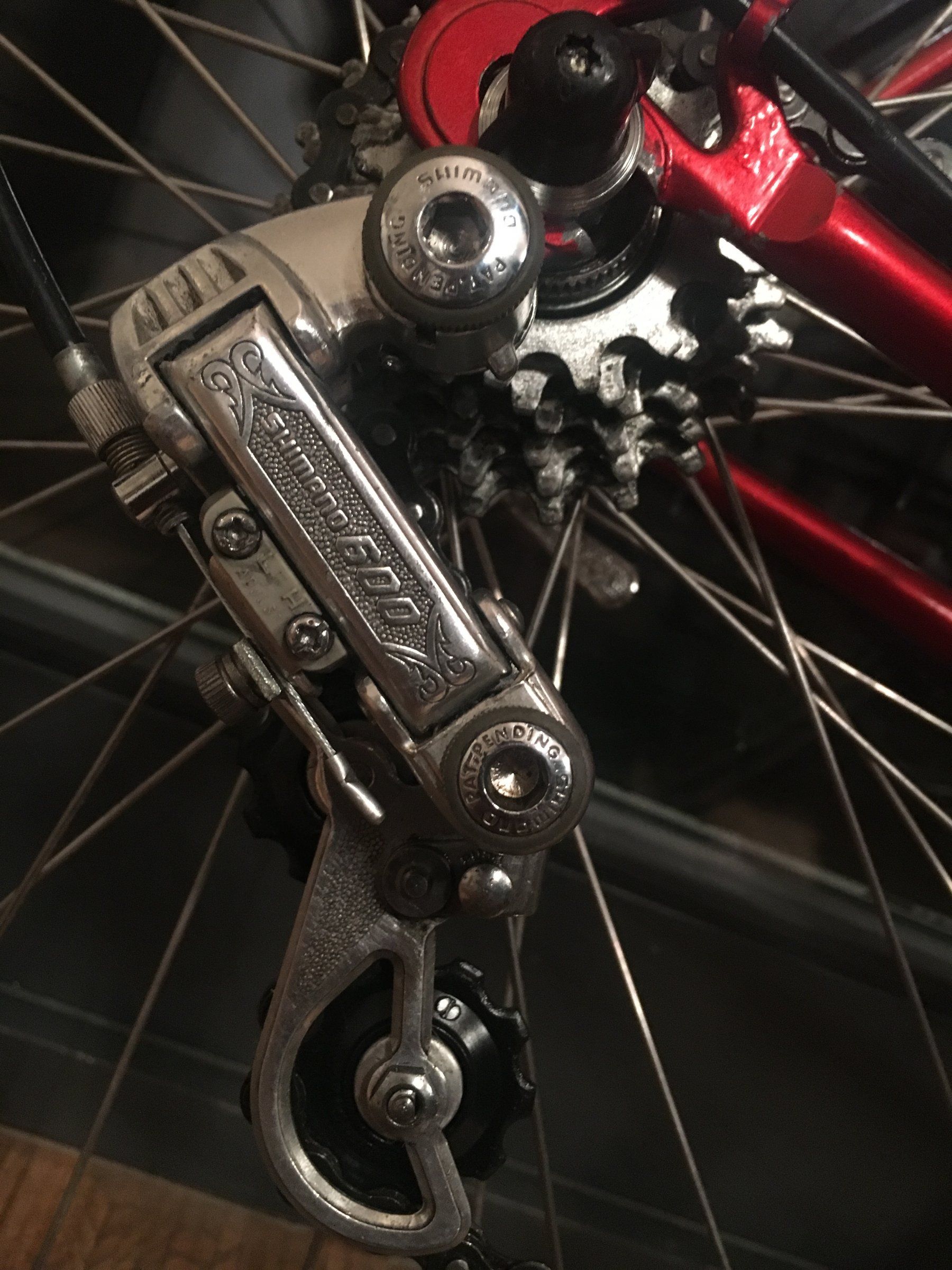

Die Kette hängt ziemlich durch auf dem Bild. vllt. liegt es einfach nur daran. Bei einer Simplex wäre das normal, aber bei einer Shimano ist so eine hängende Kette ungewöhnlich. An der Schaltschwinge muss eine Möglichkeit sein, die untere Feder in verschiedene Löcher einzuhängen. Damit kann die Spannung der Schwinge verändert werden. Versuch es mal. Da musst du die Schaltung mal auseinandernehmen dazu.
Wenn die Kette tatsächlich hin ist, dann tausche auch den Kranz mit. Sonst wird es entweder nicht funktionieren oder die Kette sieht bald wieder so aus wie die jetzige. Aber nimm keinen aktuellen Kranz, sondern suche lieber einen gebrauchten in guter Qualität. Leider gibts die gute Qualität heutzutage nur noch für modernen Krempel, für unser olles Glump gibts nur noch Billigware.
.........Aber nimm keinen aktuellen Kranz, sondern suche lieber einen gebrauchten in guter Qualität. Leider gibts die gute Qualität heutzutage nur noch für modernen Krempel, für unser olles Glump gibts nur noch Billigware.
Wenn mich meine alten Augen nicht trügen ist es ein Maillard Helicomatic Kranz.
Da passt ja auch nix Neues drauf.

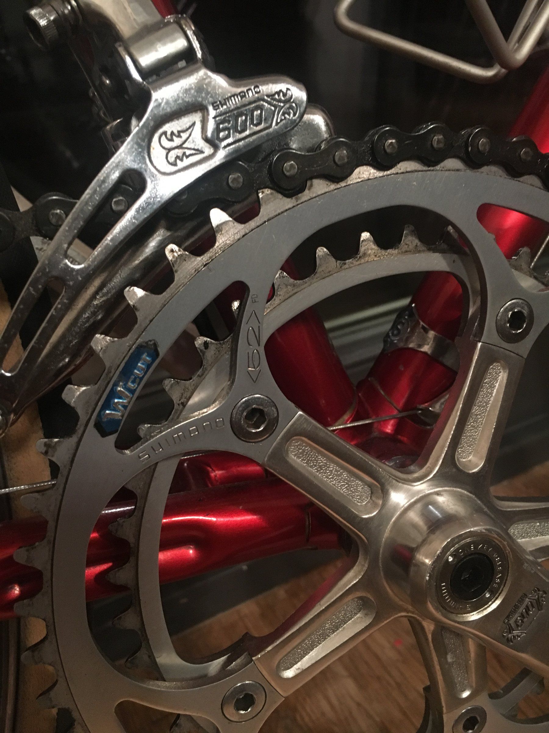

Die Kettenblätter sehen noch sehr gut aus. Ich würde mal eine Verscleißlehre an die Kette halten, um zu prüfen, ob sie wirklich runter muss.
Die Spannung ist halt verdächtig niedrig.

Na, bis zum Zeitpunkt der Kapitulation wußten wir ja noch gar nichts. Das Rad sieht mir nicht so aus, als ob da einer schon einen Kranz verschlissen hätte. Wahrscheinlich nur Kette ölen und schwergängige Glieder etwas hin- und herbiegen. Im schlimmsten Fall eine neue Kette. Irrrgendeine...:rolleyes:

Ach ja, auch wenn die Kette noch toll ausschaut sollte mal jemand eine Kettenlehren dran halten. Nicht das die doch schon durch ist und Kettenblätter und Ritzel ruiniert.

Also das 6-Fach Ritzelpaket sieht gut aus. Die Kettenblätter auch.

Zunächst müßte man mal feststellen, was überhaupt fehlt. Auf deinem Bild sieht das nicht zwingend so aus, als ob die Kränze/Ritzel so verschlissen sind, daß die Kette springen muß. Auch der Gesamtzustand des Rades und der Zustand der Schaltröllchen und der Kettenblätter vorn läßt darauf nicht schließen. Aber da kann natürlich schon mal was getauscht worden sein.
jedoch die Kette rutscht durch.
Rutscht die Kette zusammen mit den Zahnkränzen kontinuierlich durch, vielleicht auch nur manchmal und evtl. hakelig oder springt die Kette auf dem Kranz um einen Zahn über? Im letzteren Fall, passiert das nur auf einem bestimmten Kranz oder auf allen gleichermaßen? Ggf. immer an der gleichen Stelle der Kette? Das sind jetzt natürlich irgendwie auch immer die gleichen Fragen, die man mal geklärt haben müßte, bevor man rund um Kranz und Nabe ein Riesenfaß aufmacht. 😉

Der nette Herr Fahrradreparateur, der sich durchaus mit älteren Modellen auskennt, meint das die Kassette verschlissen ist.
Nun wollte er mir Nabe Umspeichen und Ersatzkassette drauf. Mit dem Hinweiss das diese Helicomaticnaben mit Schrägverzahnung
zu zeitgemäßen Ritzen nicht passen. Logisch. Doch habe ich nun verschiedene Angebote solcher Schaltkassetten gefunden und so ließe sich Nabe erhalten und Umspeichen ersparen. Nur was ist hier jetzt richtig? Istzustand: 6-fach 13-21, vermutlich Sachs-Maillard?! Könnte es auch z.B. 14-28 werden?
Oder gar 5-fach? Würde das alles passen? Zu blöd das das Rad jetzt beim Schrauber in H. steht und ich nicht schauen kann was da genau verbaut ist. Zumal der Name des Herstellers vermutlich erst sichtbar wird, wenn der Kranz ab ist.
Wenn das Rad unter Last gefahren wird, rutscht die Kette in den zwei kleinsten Ritzen mehrfach über die Zähne. Antritt Fehlanzeige.

Ich hatte da auch schon Kränze in der Hand, die waren nicht reparabel. 14-28 6fach gibt es aber. Nicht billig, taucht aber immer wieder in eBay auf..5 fach wird nicht ohne weiteres gehen, da die Nabe für 6fach ausgelegt ist und vermutlich ein paar mm breiter ist.
