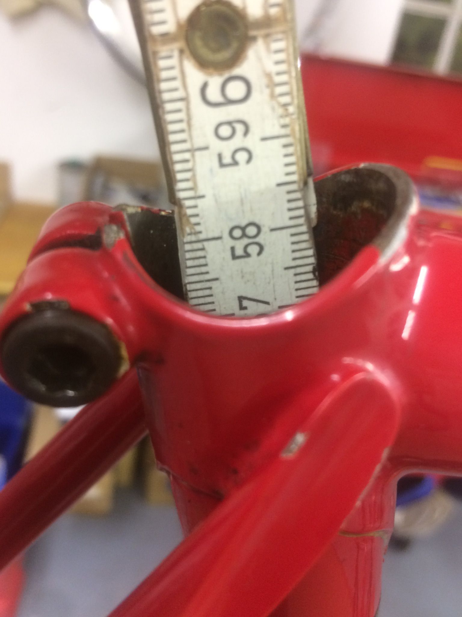

Also wissen wir jetzt, dass auf dem Zettel oben Morio steht, den wir für den Eigentümer des Rahmens halten. H.58 haut du tube heißt Sattelrohr 58cm Mitte Tretlager-Oberkante Oberrohr. L.55 heißt Longuer also Länge Oberrohr, was nach meiner Messung stimmt.

Ab Mitte Tretlager gemessen.

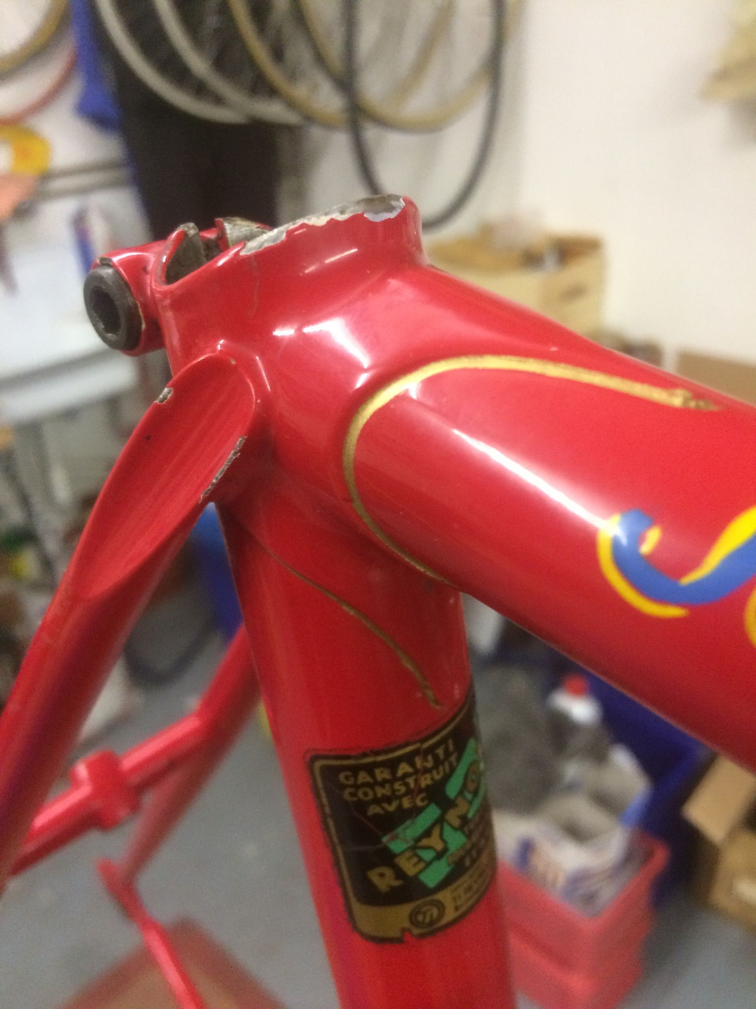

Der Rahmen ist komplett aus Reynolds 531 7/10, steht auf dem Sattelrohrdecal: fourreaux et arrières sowie auf der Gabel nochmals (fourreaux) . 110 ist auch ganz zweifelsfrei, davor lese ich ein großes P . Ist zwar nur geraten aber 110 ist ein klessisches Maß für den Vorbau eines sportlichen 58 Rahmens, v.a. mit kurzem Oberrohr.

Das mit den Rohren stimmt und läßt sich aus den Reynolds Aufklebern ableiten
