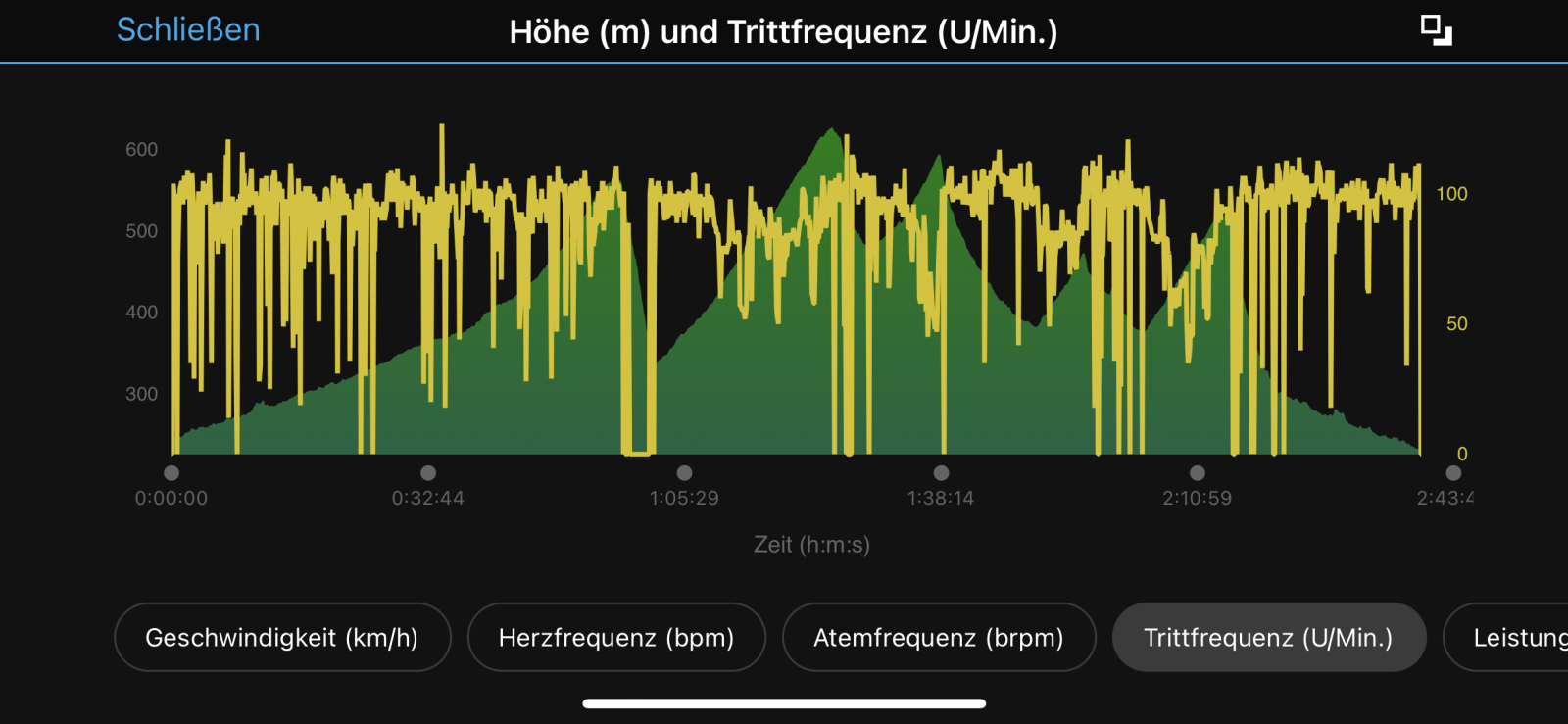

Jetzt ganz Unabhängig davon das ich die 165er Kurbel auch deutlich entspannter und angenehmer finde, hat sich meine Kadenz würde ich behaupten nicht verändert da ich (zum Glück) von Haus aus 90-95 als absolut gut fahrbar empfinde, so bis sagen wir mal 100er Kadenz.. erst da drüber dann eher nur kurzzeitig..
Wenn ich aber meine Daten mit 90er Schnitt her nehme, fahre ich die mit 172,5 und mit 165… hat dann also wenig Sinn bei mir, sofern ich nicht kontinuierlich drauf achte zumindest 93-95er Kadenz IMMER zu fahren oder? Somit wäre ich eigentlich auf der selben Strecke, selbe Übersetzung, selbe Kadenz mit einer längeren (egal jetzt welche) Kurbel schneller, oder?

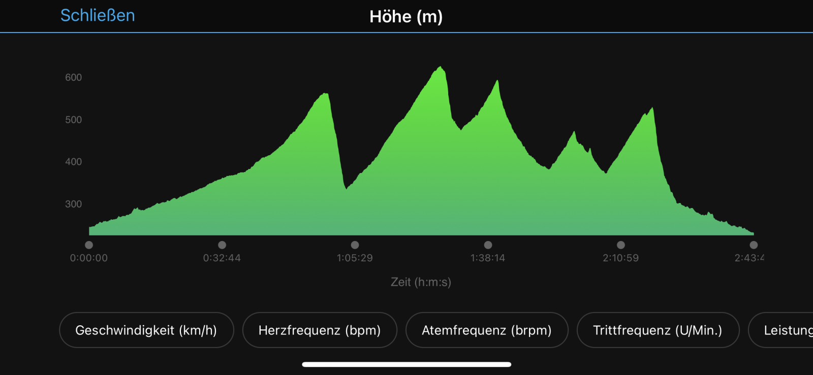

Ehrlich gesagt nicht, nein … ich fahre eigentlich immer (schon) automatisiert knapp über 90 ohne darauf zu achten.. egal ob es mit der 172,5er war oder aktuell mit der 170er… gefühlt geht mir aber im Anstieg früher die Kraft aus, aber umso mehr ich drüber nachdenke werden aktuell von meinen GA Flachlandfahrten nun die Berge eher immer höher/steiler und auch das Tempo.. waren es anfangs Wettkämpfe von hinten gestartet und irgendwo dann im Mittelfeld mitgefahren, fahr ich jetzt eher von vorne weg um mit schnellen Gruppen zu fahren oder eben bei gruppen Ausfahrten über Strava mit schnelleren Fahrern wo zwar jetzt nicht viele Höhenmeter dabei waren (~1200/100km) die Anstiege aber immer in 3-4 zu je 3-400 hm aufgeteilt waren..
Da könnte es dann auch eben einfach an meiner w/kg Leistung liegen, die ich zwar im flachen mit 260/270 ftp nicht als zu langsam empfinde aber eben mit 80kg dann einfach am Berg verliere, überpace und mir dann die Kraft ausgeht.. da versuche ich nun eben wieder ein wenig zu Tricksen mit der 170er Kurbel..
