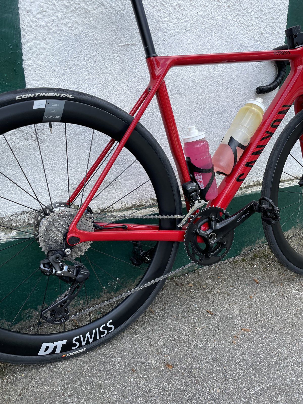

Nächste Woche steht der Kitzbüheler mit knapp 5000hM an, ich baue dafür die Übersetzung meines Ultimate die letzte Wochen ein wenig RR untypisch aum . .
Habe zuletzt 11-34 Kassette mit GRX 815 di2 Schaltwerk verbaut, vorne Kurbel auf 12fach Ultegra 50/34 umgestellt, allerdings 165mm. Die 165er gefällt mir aber nicht so recht, habe nun eine neue Kurbel bestellt, aber in 52/36. Die Kettenblätter könnte ich sowieso vorübergehend umschrauben, nun bin ich aber auf die Idee gekommen die GRX Kurbel von meinem Grail zu leihen . . Da habe ich 46/30 verbaut, was fürs Bergauf-fahren an dem WE eigentlich ganz geil wäre . .
Nun schreibt Shimano aber "GRX-Kurbel und Umwerfer - Bei SHIMANO GRX ist die Kettenlinie um 2,5 mm nach außen versetzt, was eine größere Reifenfreiheit bietet und Platz für breitere Gravel-Reifen schafft. Dies bedeutet auch, dass der Q-Faktor der GRX-Kurbel im Vergleich zu den Rennradkurbeln von SHIMANO auf beiden Seiten 2,5 mm breiter ist. Wegen der nach außen versetzten Kurbel und der Kettenlinie müssen die GRX-Kurbeln zusammen mit einem GRX-Umwerfer für 2x11 und 2x10-fach-Schaltungen verwendet werden."
Jetzt meine Frage, eigentlich kann ich ja meinen Umwerfer einfach nur neu einstellen, die Kettenlinier von 2,5mm müsste er ja schaffen, oder? Hat das schon mal jemand getestet? Vor allem ob ich den Umwerfer auf 46 Zähne so tief runter bekomme :(

Kettenlinie passt, Unwerfer geht locker weit genug nach außen und innen.
Sitzen tut er leider ziemlich hoch, bekomme ihn nicht weiter runter. Heute 2x 700hm + 100km mit paar Höhenmeter gefahren, schaltet absolut perfekt!
