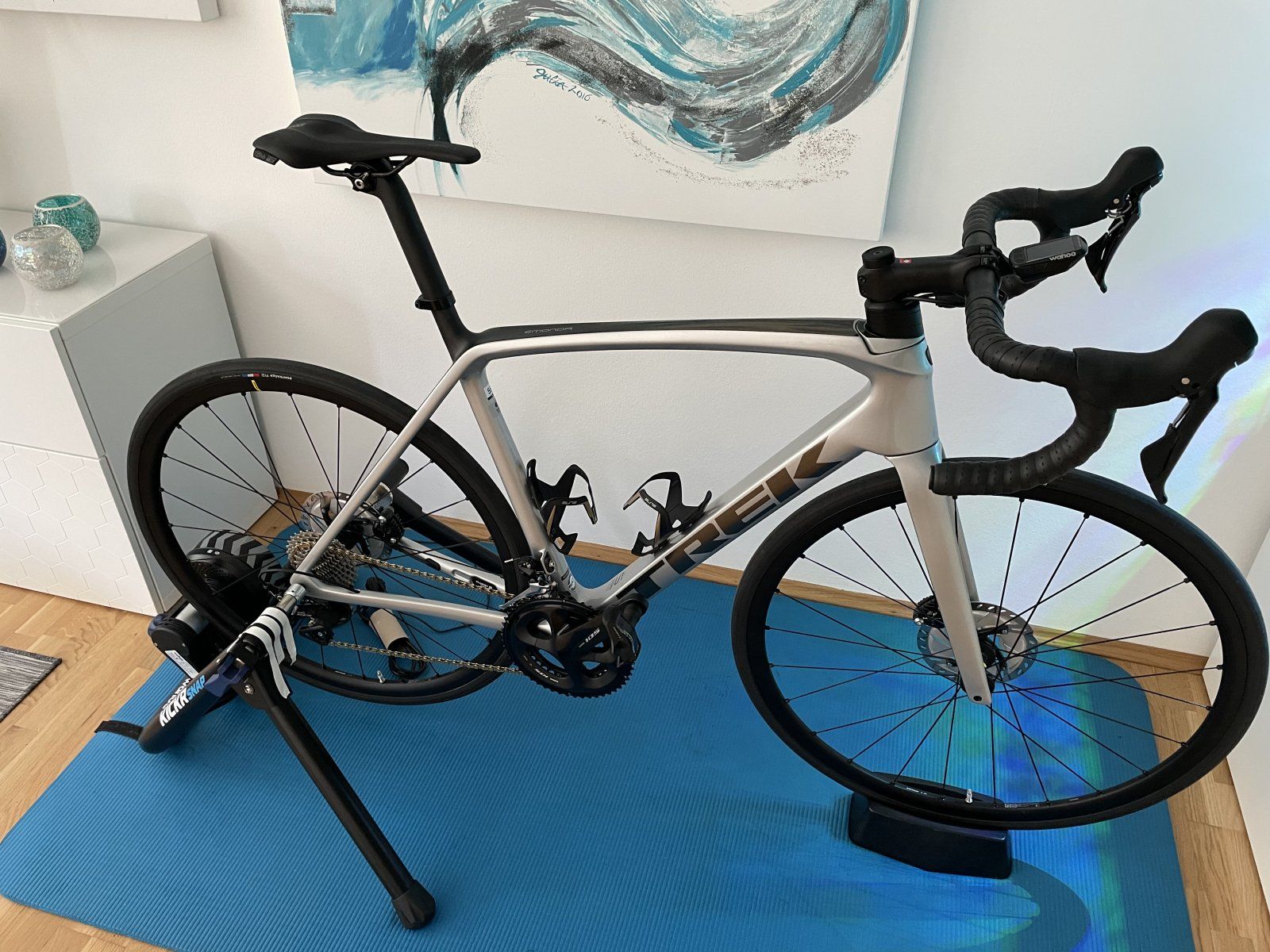

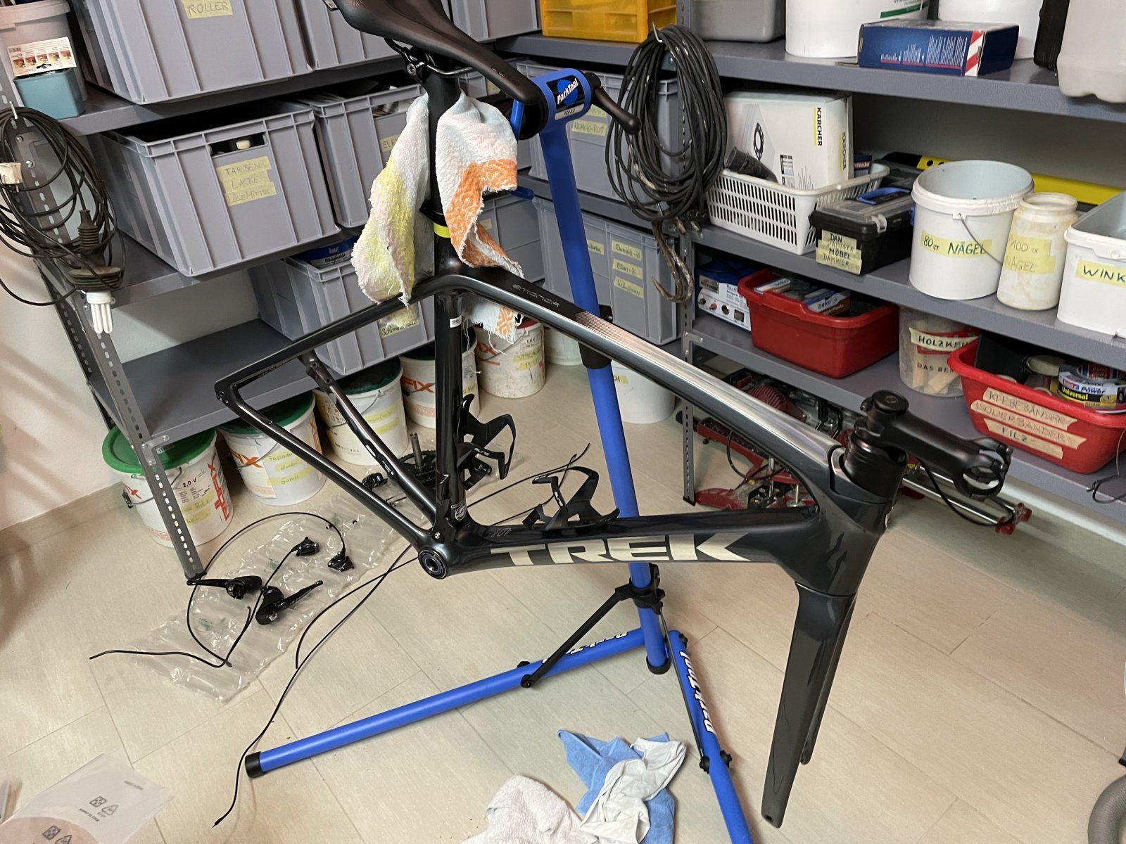

...und ich hab zwei mal das selbe 2021er Trek Émonda SL damit ich immer eines habe an dem ich gerade baue
