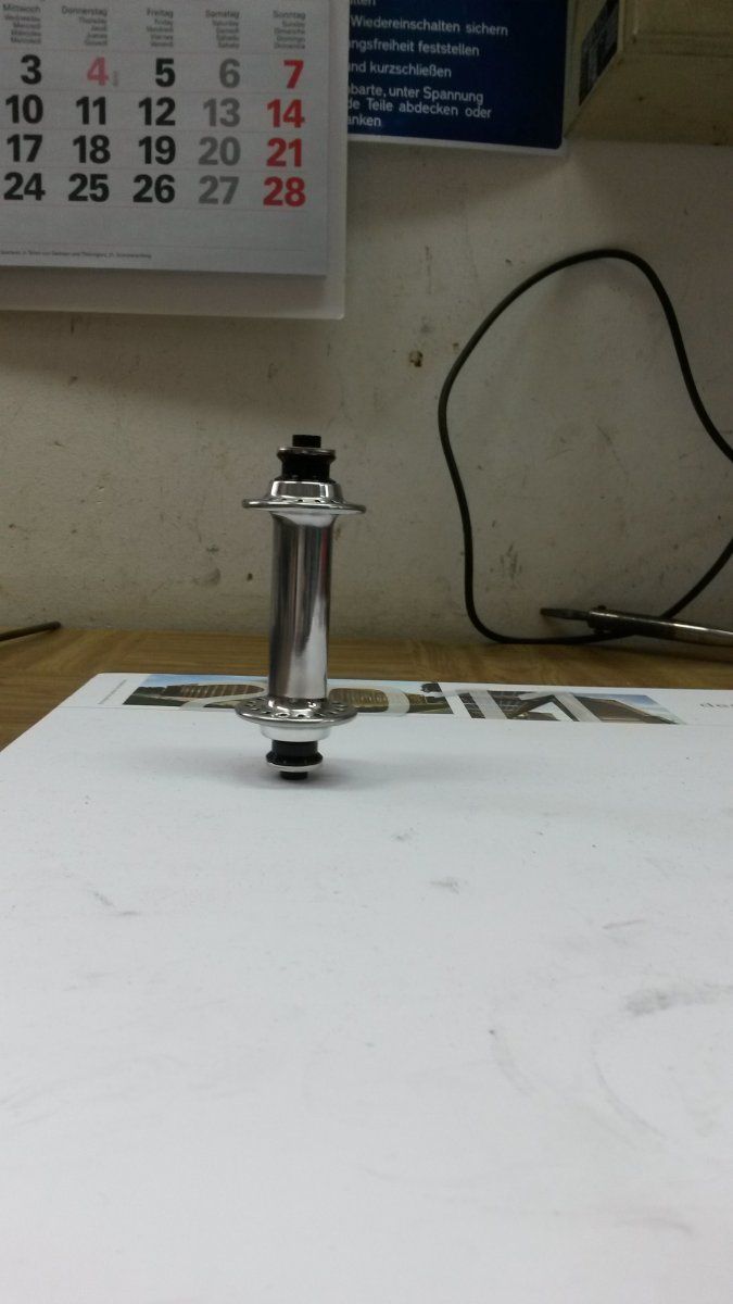

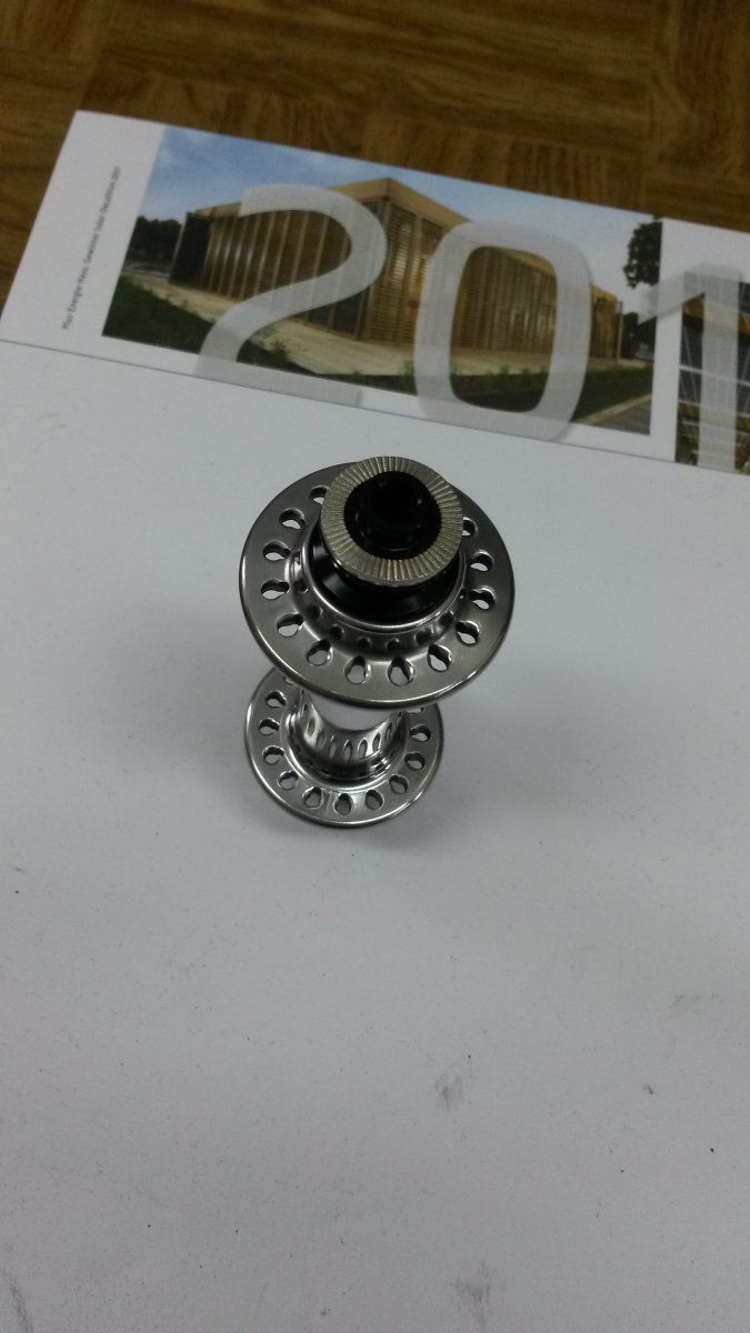

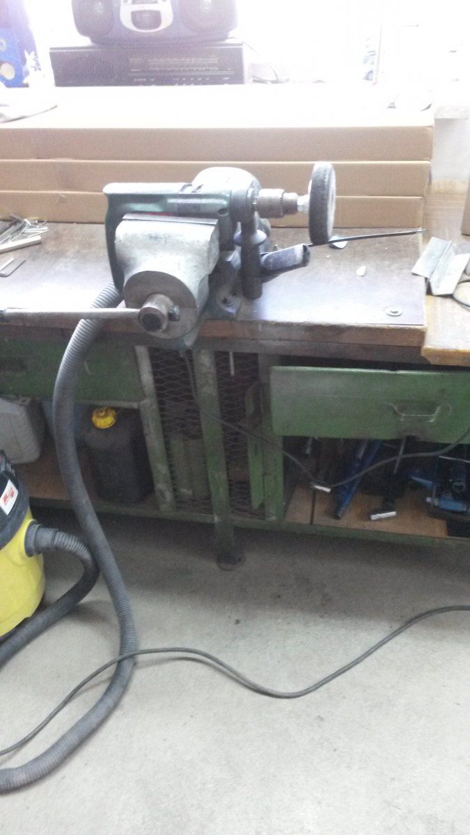

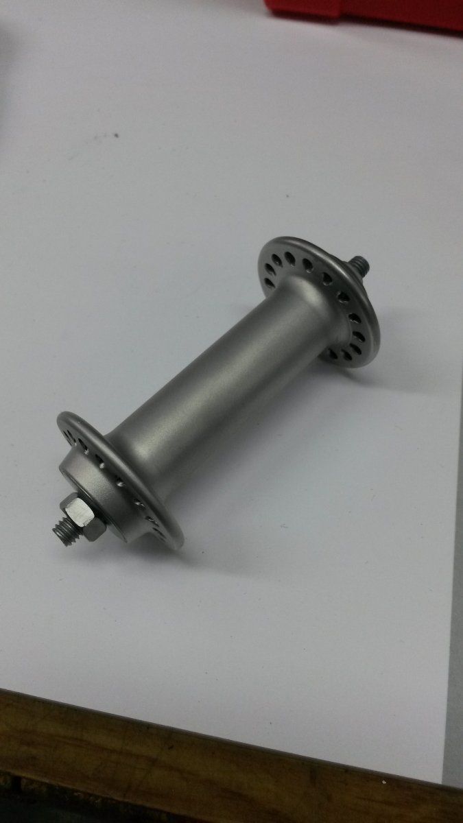

Hab nun heute die Nabe zerlegt und die Lager abgedeckelt. Dann gings in die Strahlkabine (Kunststoffgranulat) ruckzuck war die Farbe runter und die Nabe rau.
Dann gings an die Polierscheibe....
Und wieder ruckzuck war die Nabe hochglänzend, fast schon zu viel...
Die Achsenden sind schwarz geblieben da die hinteren auch schwarz sind, gibt ein gutes Bild...
Die Nächsten Bilder gibts nach dem Einspeichen, ich hoffe Rose liefert bis spätestens Morgen.
Cu Danni
