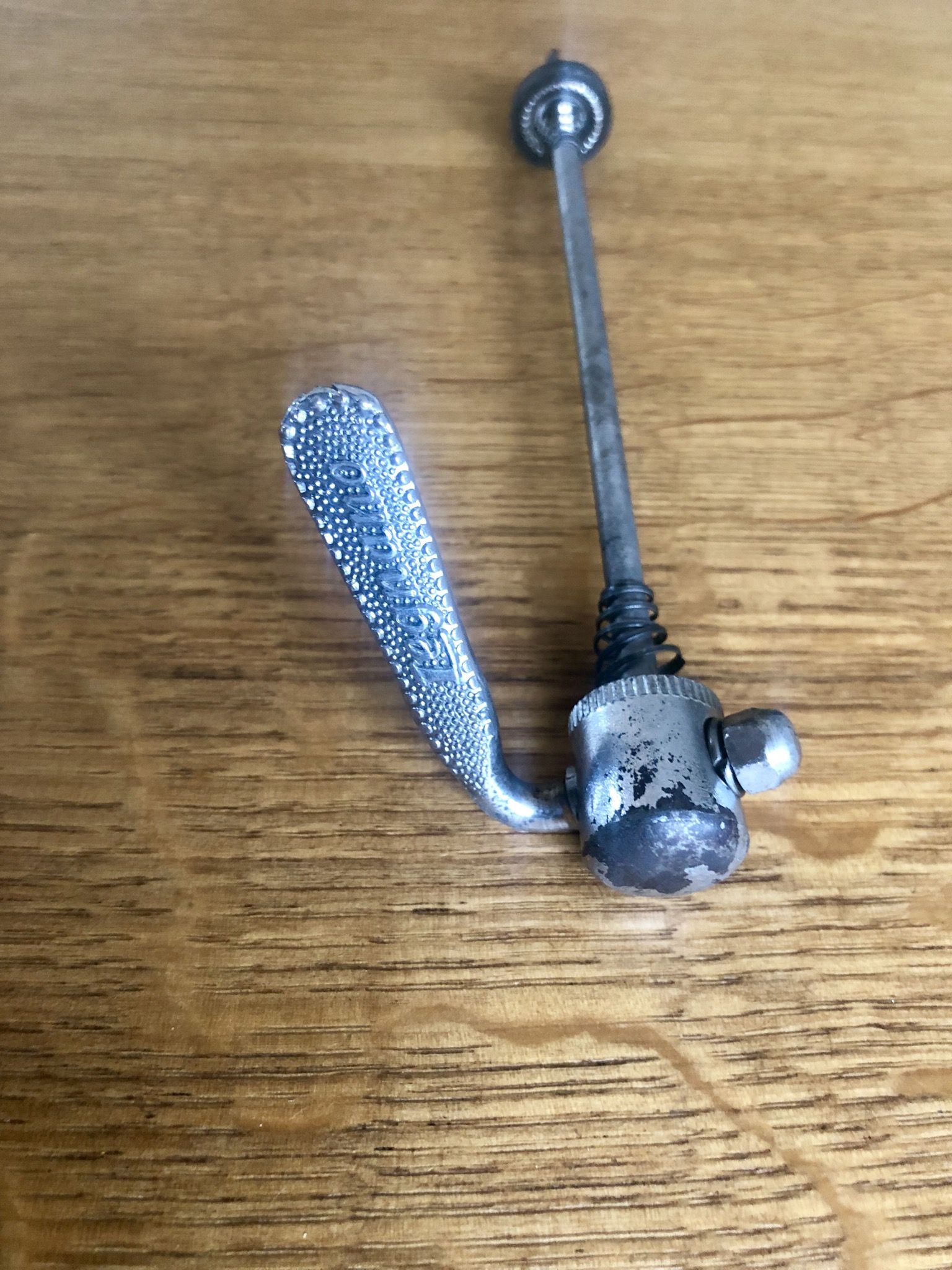

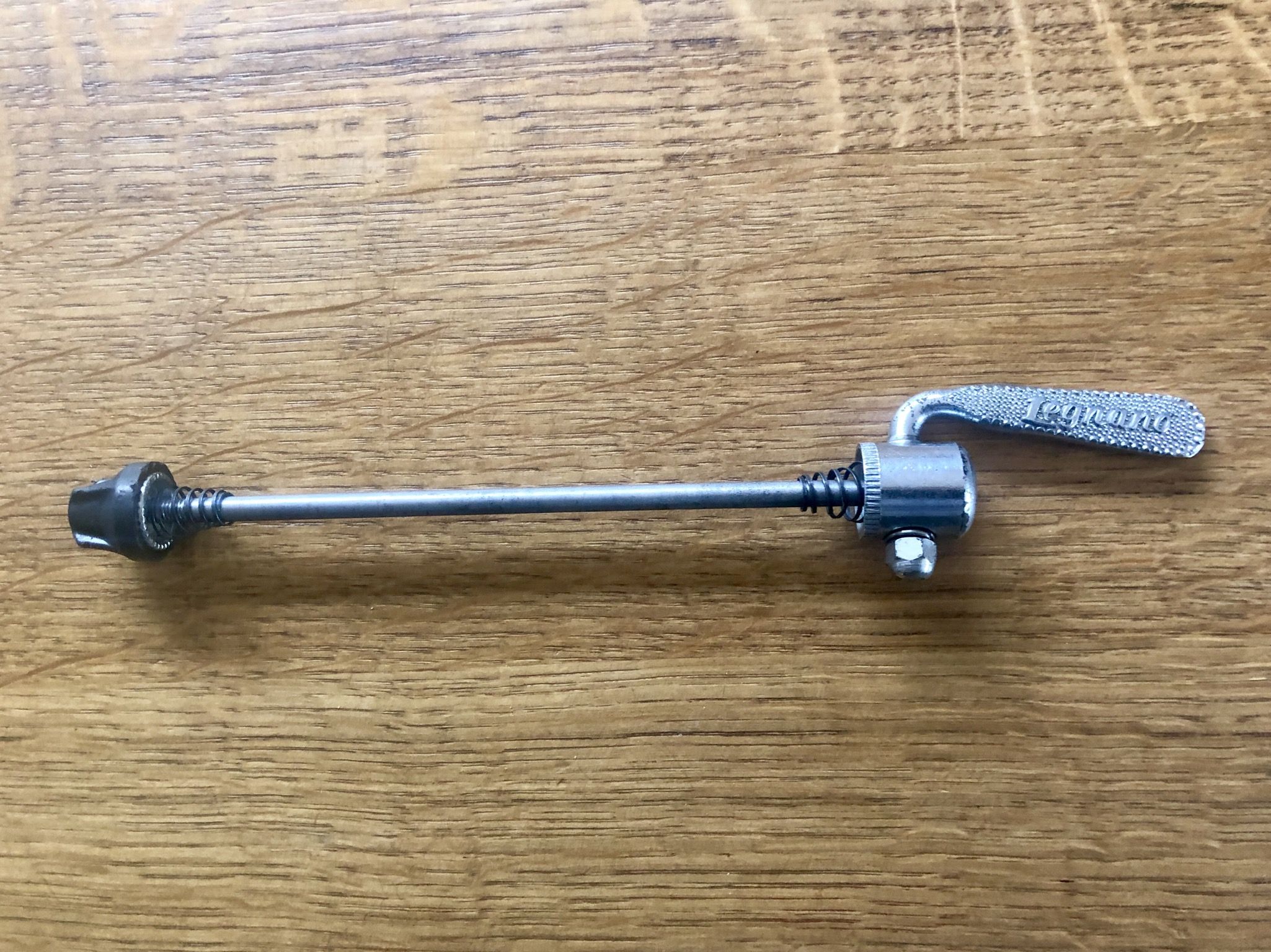

Hat jemand hier Interesse an einem Legnano Schnellspanner Länge 150mm?
Leider ist der Chrom etwas abgeplatzt.

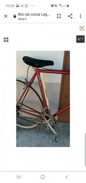

Weiß jemand was bei dem Legnano competizione für ne Sattelstütze rein muss? 26,4 oder 26,6?

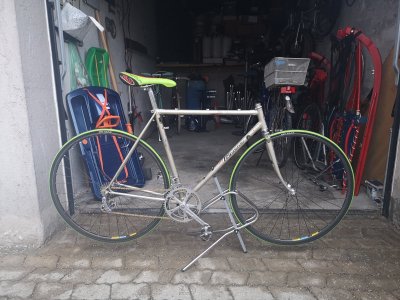

Servus zusammen,
Ich dachte mir in den Thread passt es ganz gut:
Zunächst: Ich konnte mit Rennrädern eigentlich gar nichts anfangen, dann bin ich letzten Sommer durch Zufall über ein Legnano gestolpert, als ich mir eigentlich ein Alltagsrad zulegen wollte.
Nach eingehender Recherche, scheine ich, zumindest beim Rahmen, auch echt Glück gehabt zu haben:
Rahmen und Gabel sind aus Reynolds 531, damit müsste es ein Speziale sein
( Legnano Speciale 1975 Campagnolo Nuovo Record Nisi Cinelli Reynolds 531- L’Eroica Eroica - Vintage Velo Berlin vintageveloberlin - © Mathias Henfling)
Bei diesem Rad stimmen zumindest alle Details (Reynolds 531, Decals vorne und hinten, angeschweiste /gelötete klemmen für den hinteren Bremszug).
In einem ersten Schritt habe ich nun die vorhandenen Komponenten aufgeputzt und poliert, die Klebe Reifen für den Alltag auf Drahtreifen umgespeicht.
Nun kommen wir zur eigentlichen Frage:

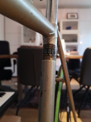

Kennt einer von euch diese Farbe? Evtl. sogar RAL Code?
Ich möchte die originalen Decals erhalten und nur an den Mitgenommenen Stellen den Lack ausbessern...
Über jeden Rat freue ich mich, danke.

Willkommen im Forum. Bitte mach kein Fixi draus.... Wie willst Du den Rahmen aufbauen. Eine moderne Gruppe passt eher nicht.
Mit Farben ist das immer so ne Sache, v.a. wenn es sich nicht um typische Farben eines Herstellers (z.B. Gios-Blau, Ferrari-Rot, Legnano-Gelbgrün) handelt. Dann ist es auch schwer, auf unterschiedlich kalibrierten Geräten bei schlechten Licht (keine Kritik) fotografierte Farben zu erkennen.
Das Beste wäre, Du suchst nach dem Kackdown ein Farben Fachgeschäft mit dem Rahmen auf. Von Deinem Nick schließe ich auf München. Da gibt es sicherlich auch einige auf "Vintage" spezialisierte Radläden wie Druxs. Die können Dir da auch helfen.
VG Jean-Paul
Wie in den meisten Fällen versuchen Neulinge immer mit Farbe ihr Rad aufzuhubschen
Es handelte sich um ein altes Rad,da darf man die Kampfspuren ruhig sehen
Zum Lack,wenn Du den Lackton nicht 💯% triffst sieht's schlimmer aus
Rahmenlack aufarbeiten mit Lackreiniger Wachs & die rostigen Stellen versiegeln auch mit Wachs dann sieht's schon besser aus
Um Gottes Willen Nein :-D
Da kommt meine Auto-Passion zum tragen : Oldtimer--> So Original wie möglich.
Aktuell behalte ich die Komponenten die am Rad waren, Sie passen in die Zeit aber nicht zu Legnano.
Entweder wurde das Rad schonmal gestrippt und wieder aufgebaut oder damals hat jemand nur den Rahmen gekauft (Weiß jemand ob Legnano das angeboten hat?)
Die aktuellen Komponenten Sind:
  • Sattelstütze : Campagnolo
  • Umwerfer und Gangwahlhebel: Gian Robert Competition
  • Naben und Schnellspanner: Gipiemme
  • Pedale und Kurbel: Gipiemme Dual Sprint
  • Hinterer Kranz : Regina Corsa „Italy 78“ Serie Oro. Von der ehemals goldenen Farbe ist leider nur noch auf der Rückseite des größten Ritzels was übrig.
  • Die ausfallenden vorn und hinten sind Campagnolo
  • Die Original Laufräder waren NISI Mercurio D’Oro 1977. Ich habe jetzt auf Mavic Open 4 CD Umgespeicht, die Originalen sind im Keller.
Vermutlich werde ich einfach über die Zeit immer mal wieder in der Bucht nach den Originalen Komponenten suchen und dann evtl. tauschen... Mal sehen.
Ja, das ist Plan B.
Da ich einige Legnano Räder in dem Farbton gesehen hatte, (irgendwie eine Mischung aus Grün-Grau-Bronze) hatte ich gehofft die kennt vielleicht jemand :)
Trotzdem schonmal vielen Dank Jean-Paul :)
