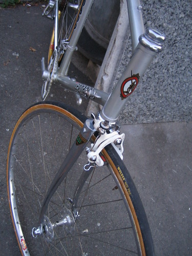

Ein fast unbenutztes Legnano mit Reynolds 531 Rohr und kompletter Nuovo G.S. Ausstattung wurde komplett auseinander geschraubt zwecks Reinigung und Neufettung der Lager. :)
Erster Schritt ist nun die Beseitigung kleinerer Rostschäden im Bereich der Muffenixel. Wenn dort die Säure aus dem Flußmittel des Lotes vor der Lackierung nicht entfernt wurde, ist eine Unterrostung an den Muffenkanten vorprogrammiert...Säure und sich bildende Salze sind leider eine solide Schadensgrundlage für Rostfortschritt. :eek:
Die Lagersitze waren bei der Erstmontage nicht plangefräst worden. Der Steuersatz zeigt leichtes "false brinelling".
Planfräsen wurde nachgeholt und die Steuersatzschalen neu eingeschliffen.

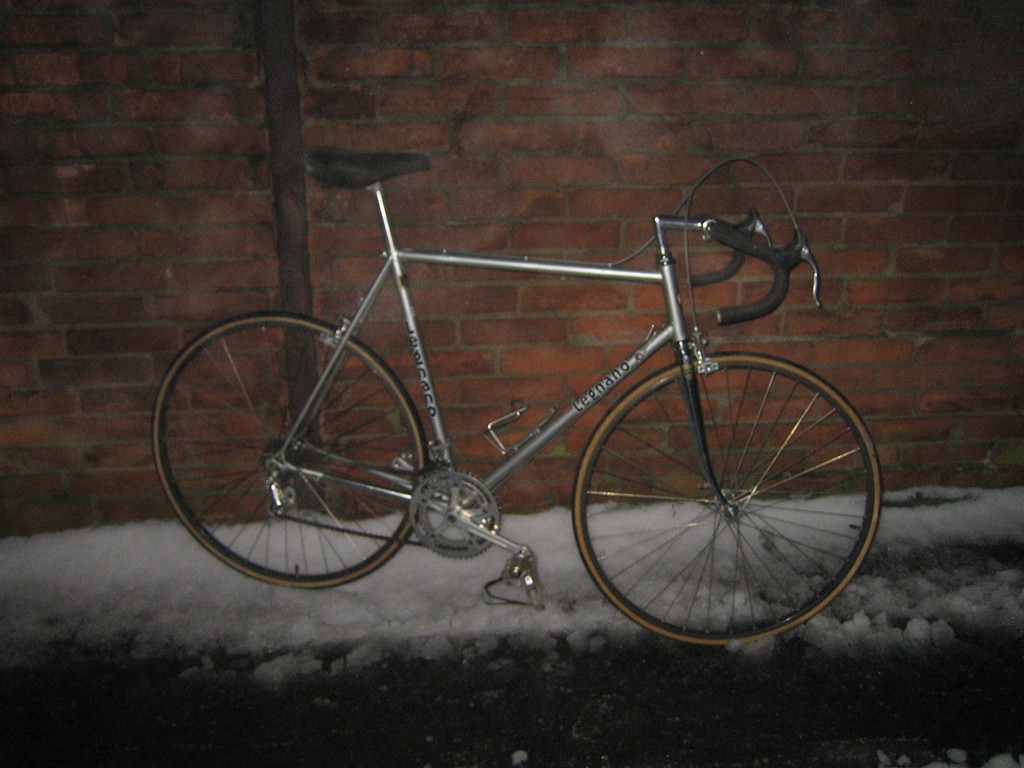

Jetzt kommen die Aufbauprobleme mit den vielen Möglichkeiten für Teile und insbesondere Farbkombinationen....:rolleyes:
Von Bonanzero ist grad rotglänzende Zughülle eingetroffen. Eigentlich ein schöner Farbklecks am faden silbernen Rahmen. Kombiniert mit goldenem Lenkerband wirds pornös... Mal schauen was ihr so meint... :ka:

Pornös wird es wohl auf jeden Fall, egal, welches Lenkerband rankommt, außer vllt. schwarzes. Goldnes würd ich aber nicht grad nehmen, weil das mit einem silbernen Rahmen nicht so lecker kommt, es sei denn, die Dissonanz ist extra gewollt, um die Passanten und Betrachter zu provozieren.
Ich würde rotes Band nehmen (z.B. Benotto) und einen roten Sattel (z. B. Concor). Dann müssen aber auch rote Pedalriemen ran.

hätte ich so ein silbernes rad, würde ich rosa benotto un schwarze züge nehmen. in anlehnung, an das super schicke rih, das hier mal kursiert ist

Es geht weiter:
Gipiemme Sprint Innenlager mit asymmetrischer 113mm Achse montiert, die pantogaphierten Ofmega-Kurbeln aufgezogen und den manuell ausgeschliffenen Nuovo G.S. Stahlsteuersatz neu eingepresst.
Der Steuersatz läuft sauber.

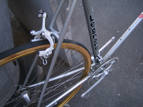

Wahrscheinlich werde ich die etwas schwierigen weißen Modolo-Bremsen nun hier verwenden:
Die weissen Muffenflutungen wurden auch erneuert:

paar weiße akzente habe ich übersehen
richtige wahl

... wenn die vordere Felge auch noch gold werden sollte, dann würde ich die Farben aus dem Steuerkopfschild aufgreifen ...
... also BZ in einem dunklen Rot, nix modernes super glänzendes und auch nix in metallic sondern so ein schönes sattes rot, wie man das früher hatte ... dazu dann ein weißes oder güldenes LB ... das eher davon abhängig, welche Farbe die Bremshebelgummis haben ... wären die weiß, dann weißes LB ansonsten gold.
