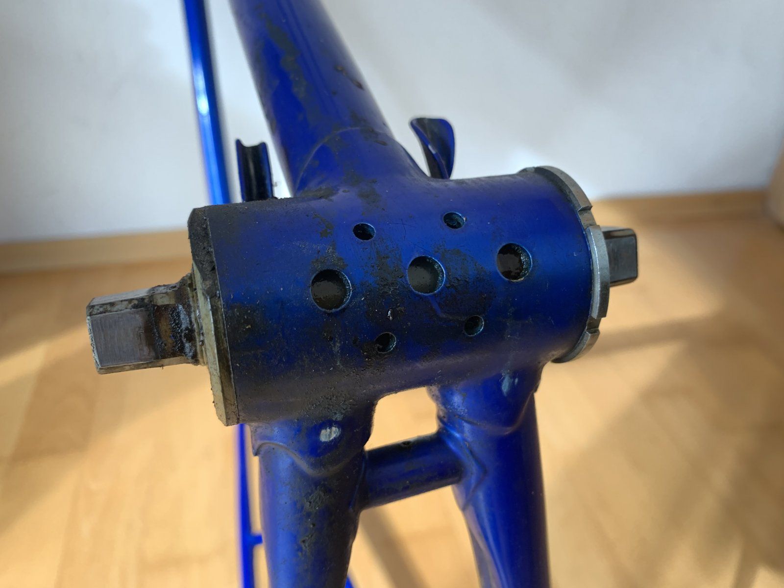

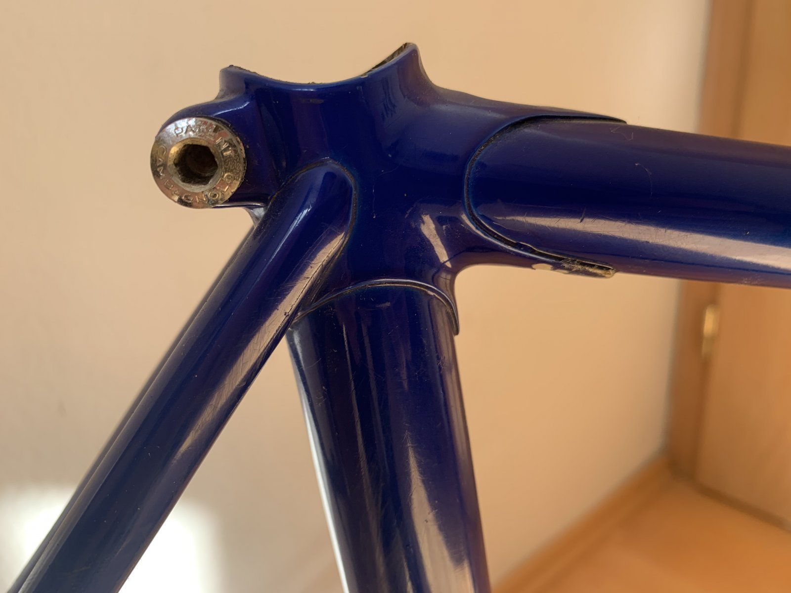

Servus Olddutsch, Ja, verstehe ich, bei mir gibt's halt leider 2 Stellen an denen es definitiv mehr als "Kampfspuren" sind, und eine Grenzwertige ...
Bei einigen gilt, wenn der Rahmen noch mehr als 50% Lack hat, ist er neuwertig, darunter etwas patiniert und bei weniger als 10% könnte man über etwas beilackieren nachdenken.
Ich würde trotzdem zum Lack erhalten raten: Rostschutz z.B. Fertan ! auf die fraglichen Stellen (2 davon sind eh nicht im direktem Blickfeld) und ansonsten den Lack gründlichst reinigen und nach der Rostbehandlung wachsen und polieren.
Das neu Lackieren kostet kräftig Geld und lohnt bei dem Rad nicht recht.
Der Rahmen ist ein 3Rohr 531 sicher nicht schlecht aber eben doch eine Stufe unter dem Roma olymp, nicht die Signature Farbe und auch nicht mehr, wie leider auch meins
( etwa 76-77), der alte charakteristische Rahmentyp (zweites Bild, bis etwa 74).

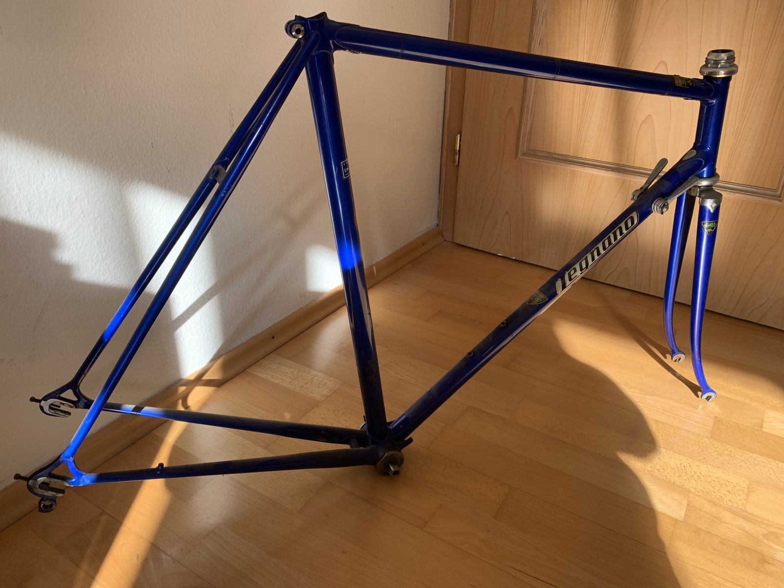

Hat jemand eine Idee von wann dieser Rahmen sein kann? Kann da 1976 passen? Wie ist er denn von der Qualität einzuordnen? Gefühlt sind ja nur die alten Legnanos gesuchte Sammlerobjekte.
Ich nehme jetzt einfach mal an, dass dies der Legnano Sammelthread ist. :D
Anhang anzeigen 935766Anhang anzeigen 935767Anhang anzeigen 935768Anhang anzeigen 935769Anhang anzeigen 935770
Um 1976 dürfte passen. Da hatten die Muffenfenster noch die Tränenform bei den hochwertigen 531 Rahmen. Ab 1978 gab es Rauten wie am Gabelkopf und gelötete Ösen für den Bremszug.

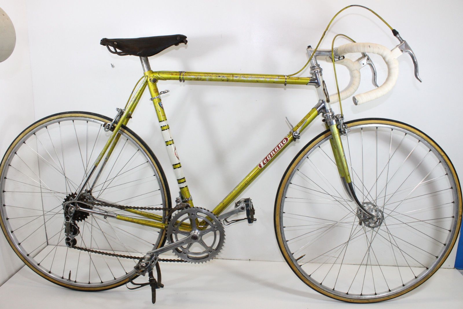

So, der penibel zeitkorrekte Aufbau des grünen 76er LEGNANO ist endlich abgeschlossen. Das Rad befindet sich in einem fahrbereiten Zustand und wurde heute erfolgreich für eine 10 km Proberunde verwendet. Sicherheitshalber in schwarzer Kleidung, um die zahlreichen Passanten nicht unnötig zu schockieren.
Das Rad ist mit dem 76er Flandria Mitglied im exclusiven deutsch-japanischen Club "Jahrgangskorrekt und gruppenrein aufgebaute Räder der 70er".

Solch ein Legnano aus den 70ern in dem feschen Grün suche ich verzweifelt. Sind die so selten? Ich beobachte den Markt schon seit über einem Jahr ...

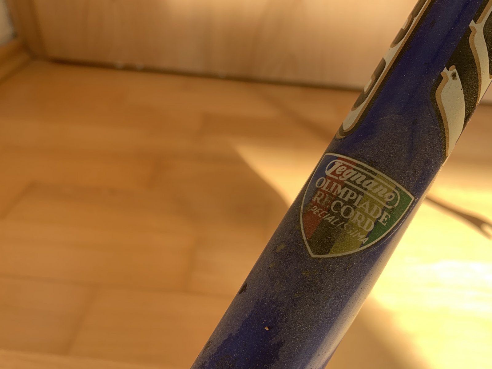

Gibt es eigentlich irgendwo eine Aufstellung der Modell-Bezeichnungen von Legnano im Sinne eines Rankings? Ist das "Roma Olimpiade Specialissima" Ober-/Spitzenklasse?
Vielen Dank. Auch ich kann mich an dem unerreichten, originalen Grünton nicht sattsehen. :bier:
Das Roma Olimpiade specialissima war schon Spitzenklasse. Auch in der Vollausstattung mit Campagnolo. In der Lötqualität allerdings nur Durchschnitt. Hier überzeugten in den 70ern schon andere Marken.

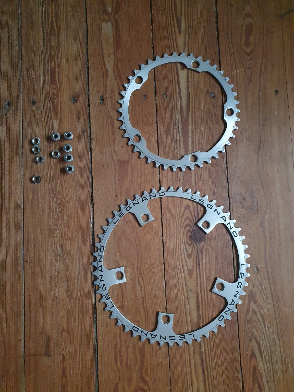

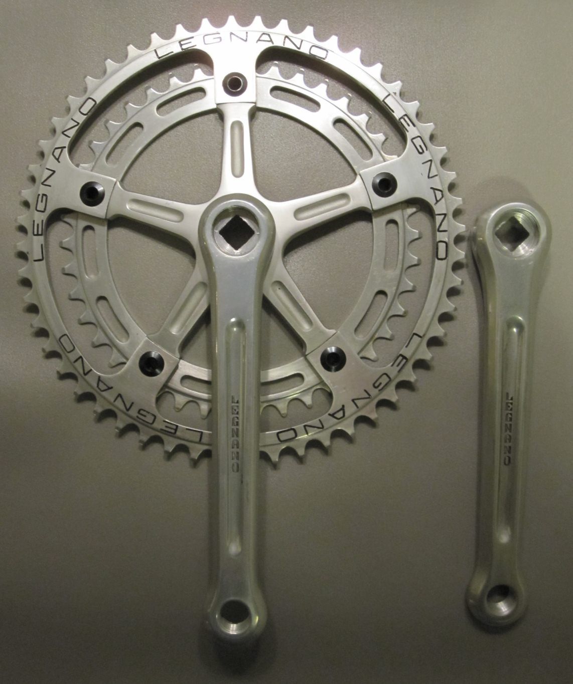

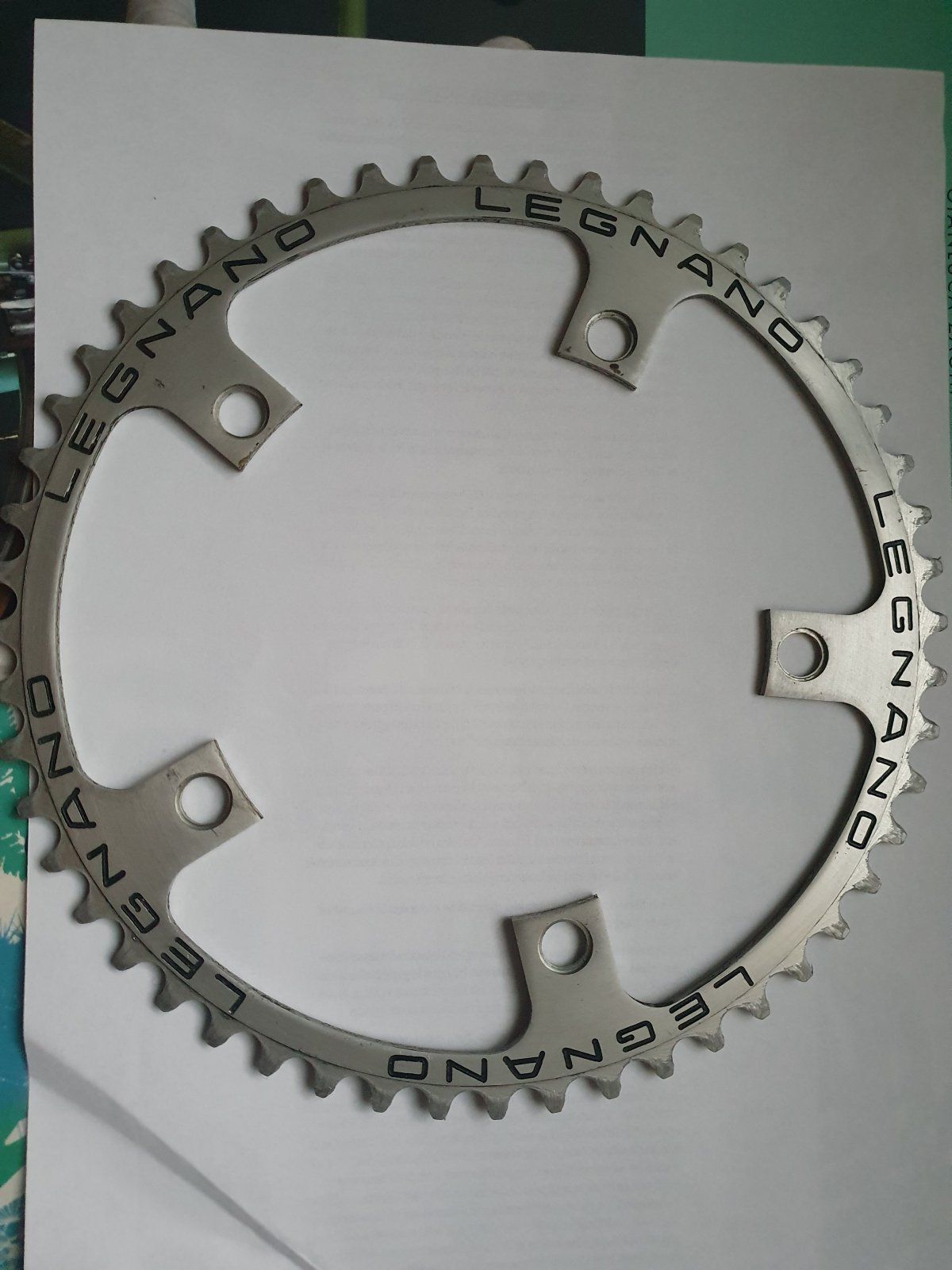

Kettenblätter von einem Legnano Competizione. Linker panto Kurbelarm ist auch noch da, der rechte hat leider einen Riss.

... vielleicht solltest Du dann versuchen, unseren damaligen Kurbel-Ringtausch rückgängig zu machen, oder alternativ einen neuen Ringtausch in Gang zu setzen ... ? :cool:

Auch so eine Kurbel mit Legnano-Panto wie auf dem Foto oben habe ich. Kann mir jemand sagen, was für eine Achsbreite man beim Innenlager bräuchte? Das fehlt mir nämlich noch.

Ich hatte diese Panto-Kurbel von Ofmega mit einem 113mm Gipiemme-Innenlager kombiniert.
