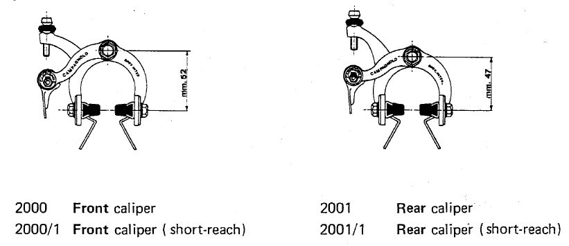

Danke fürs Nachmessen Concor! Im 75er Campa Katalog sind zwei Schenkelmasse angegeben: 47mm und 52mm. Ich nehme mal an dass damit jeweils die maximale Reichweite gemeint ist. Was bedeutet dass ich die "Langen" habe und ich leider eine von diesen Exzenterachsen benöte. Mist!

Wie Du auf dem Bild gut erkennen kannst, hatte Campa da nur wieder eine sehr spezielle Art, sich auszudrücken (im Gegensatz zu den Japanern, die immer alles so einfach und verständlich machen ;):p )
Das Bremsenmaß ist angegeben Mitte Bremsbolzen bis Mitte Bremsklotzaufnahme. Somit ist es eine +/- ca 4,5mm (auf jeden Fall nicht ganz ein Zentimeter Verstellbarkeit) Angabe.

Ist ja ein Modell aus Mitte/Ende der 70er. Originalausstattung Campa Record oder Super Record. Das hat schon alles seine Richtigkeit so. Faema hat wohl recht damit dass sich die Katalogangaben von Campa auf Mitte-Mitte beziehen. Ausserdem hat Forumskollege kla58 gestern eine Record Bremse mit 62mm Schenkelmaß gefunden. Diese benötige ich dann wohl für hinten. Warum das bei Concors Rahmen, der ja haargenau der Gleiche ist, anders ist verstehe ich dennoch nicht. Also falls jemand geneigt ist Bremsen zu tauschen würde ich mich freuen.
Habe heute den Laufradsatz abgeholt. Die Nisi Felgen und die Campa Naben wurden natürlich vorher auf hochglanz poliert. Das Bremsenproblem hat sich gebessert da die Nisis einen etwas größeren Durchmesser haben. Musste nach dem Reifen aufkleben natürlich direkt mal eine Probefahrt machen. Fährt sich traumhaft! Die 175er Kurbeln sind allerdings gewöhnungsbedürftig.
