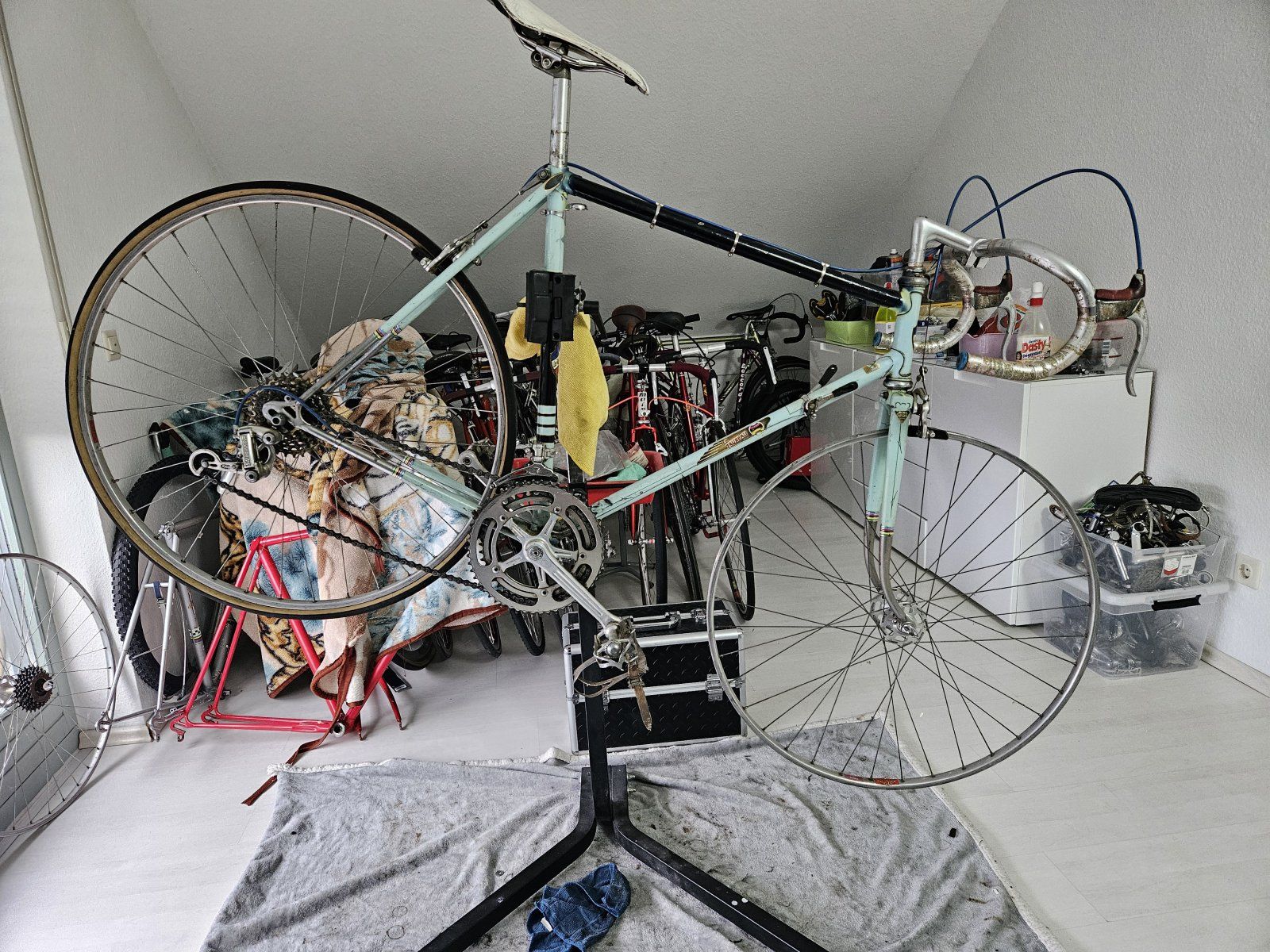

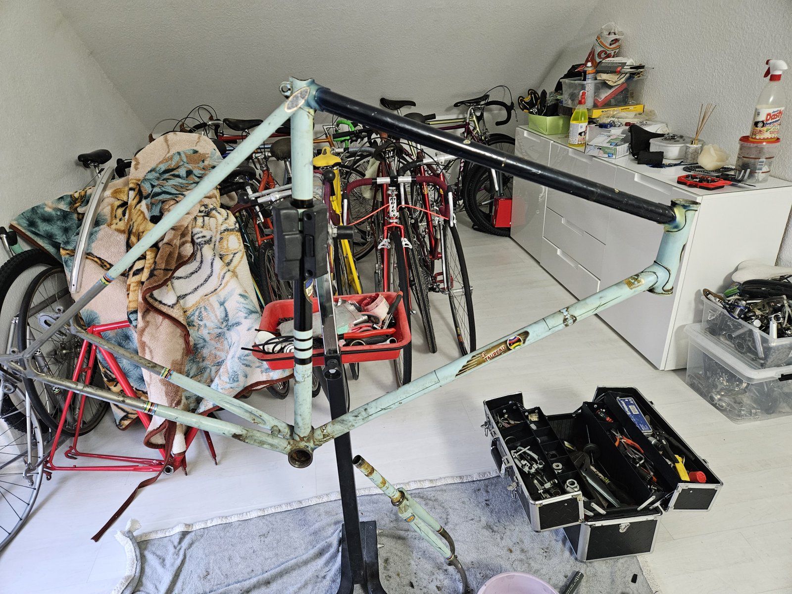

Mein erster Aufbaufaden..puhh
Ich traue mich mal und stelle es mal hier öffentlich rein😄

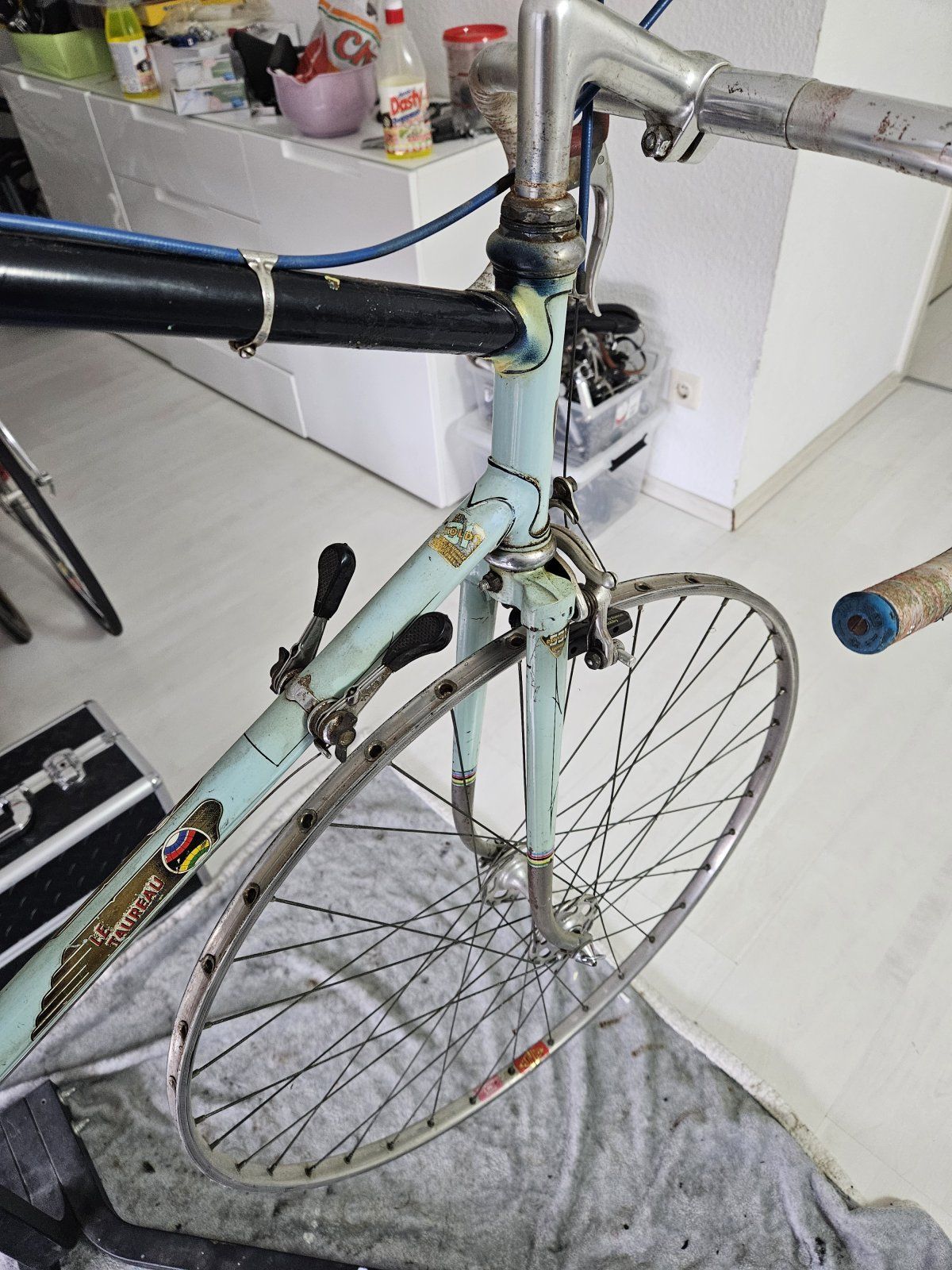

Heute habe ich mich den letztens gekauften Le Teuerau gewidmet.
Ersteinmal auseinander nehmen und den Zustand checken.

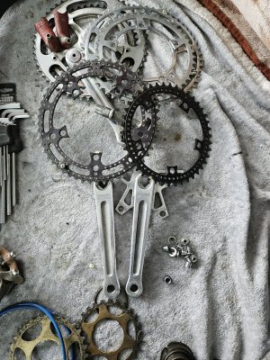

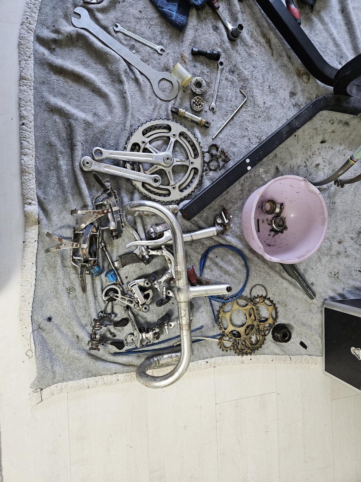

Dann, Teile ab.
Es ist vieles dabei
Shimano Crane Schaltwerk wie die Kassette
Campa Kurbel mit Tretlager, lose Kugeln und kein KĂ€fig
Mafac Competition Bremsen.
Cinelli Lenker und Vorbau, Lenker hat die Stanzung 66
Roto Steuerlager.

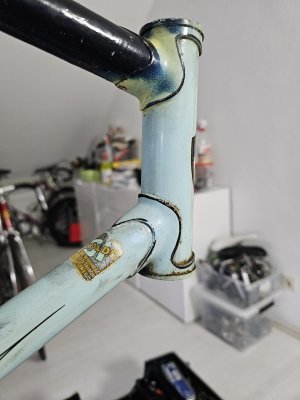

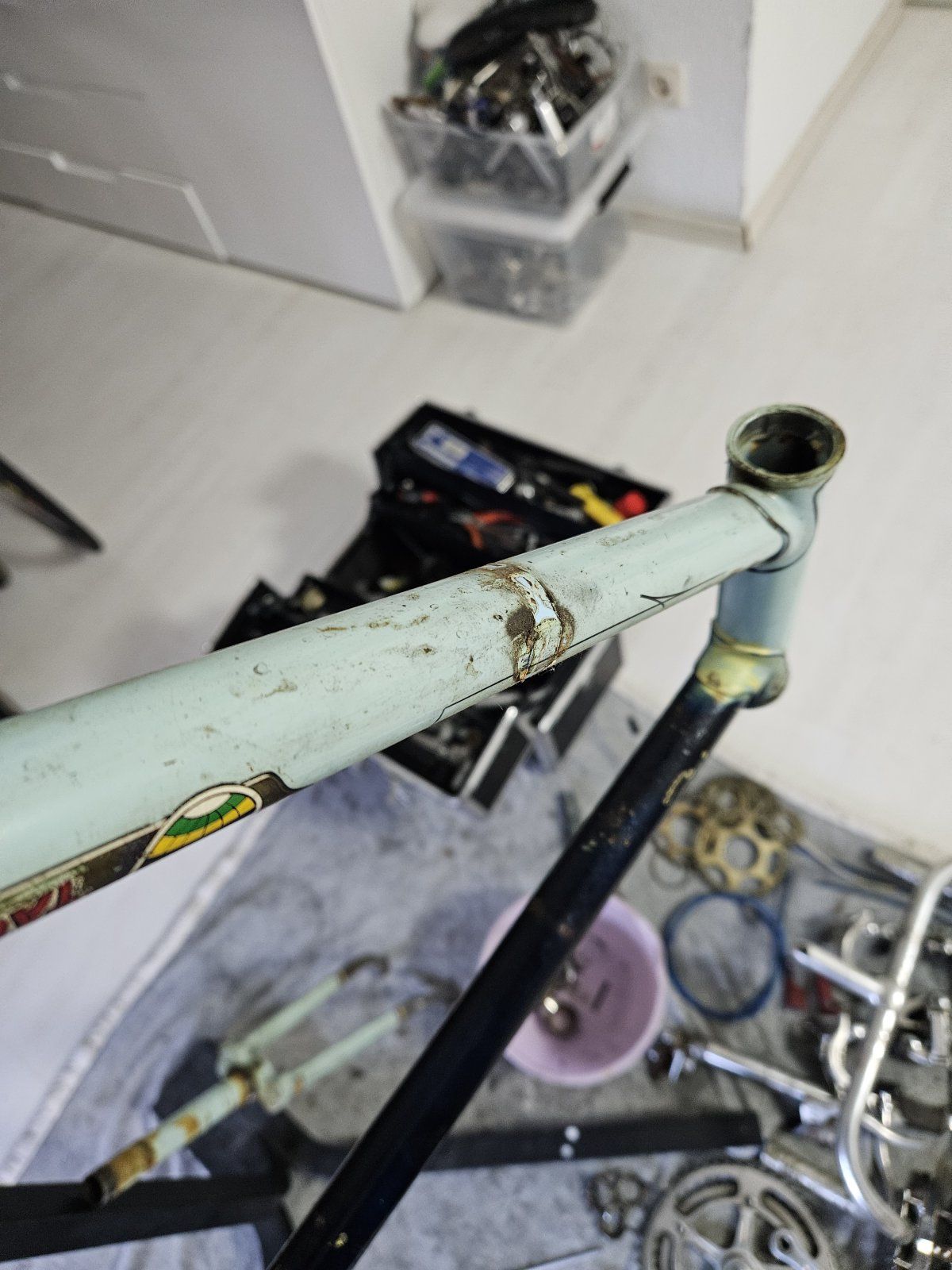

Jetz komme ich zu den Rahmen selbst.
Rost ist vorhanden.
Rahmen ist gestiftet.
Oberrohr ist ĂŒberlackiert, wobei mit Aceton bekomme ich die blaue Farbe weg, unten drunter ist aber noch eine gelbe Schicht drauf, bei dieser muss ich wohl schauen wie ich die abbekomme.
Ansonsten ist putzen angesagt.

Zu meiner Bestandaufnahme
In großen und ganzen hĂ€lt sich das ganze in Grenzen.
Aufbautechnisch bin ich mir ĂŒnschlĂŒssig.
Zu Schalterei dachte ich an Huret Titanium Schaltwerk und Umwerfer, dazu noch eine Stronglight Kurbel.
Bremsen und die Hebel wĂŒrde ich behalten.
Ansonsten, fĂŒr Tipps und Anregungen bin ich offen😄
Rost ist vorhanden.
Mercier Taureau, schick!
Bei dem Gelb kannst Du sonst auch vorsichtig mit 0000er Stahlwolle beigehen, könnte klappen da vom Hellblau nicht so viel runterzuholrn.

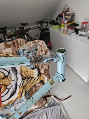

Und weiter gehts!

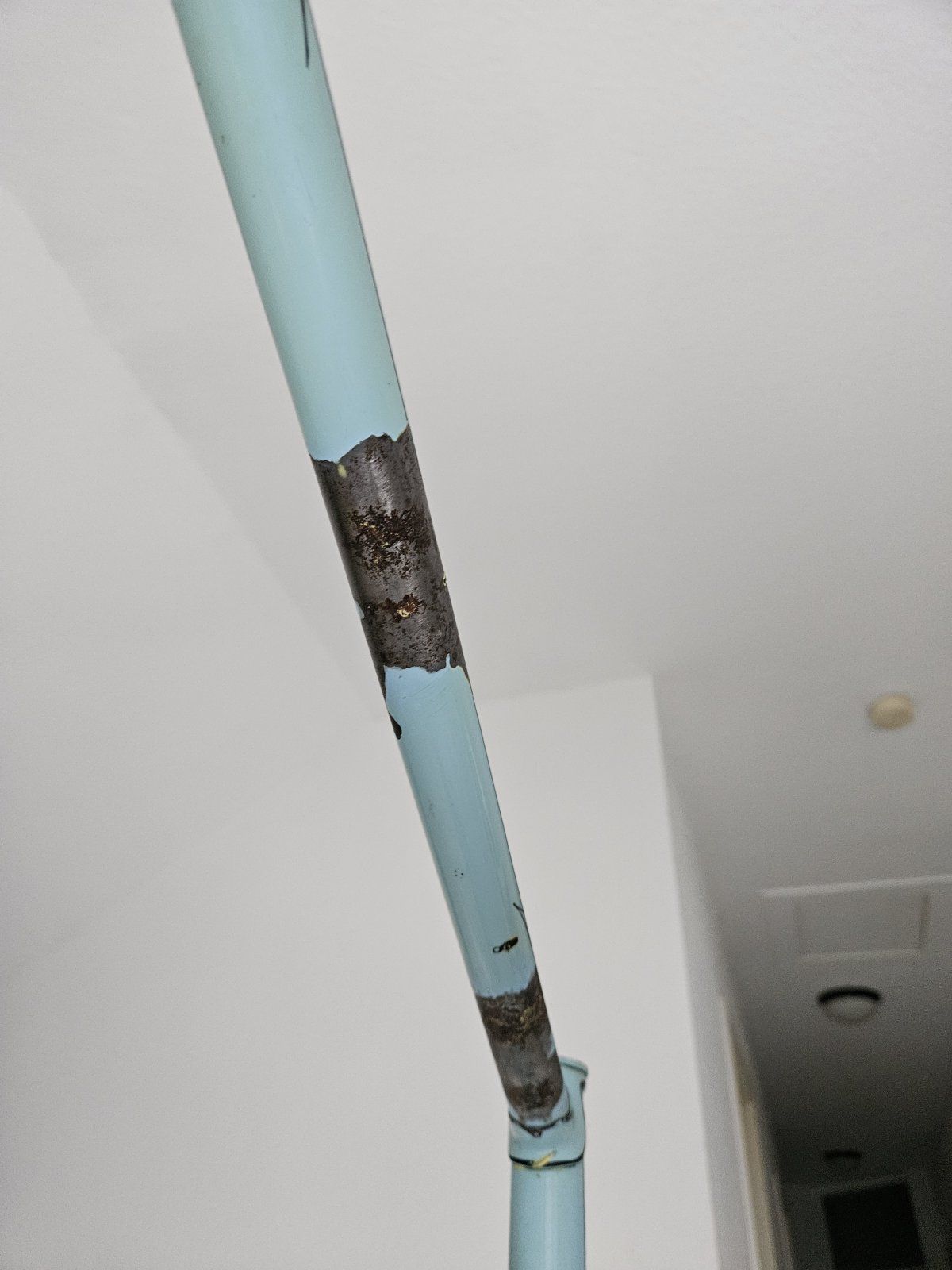

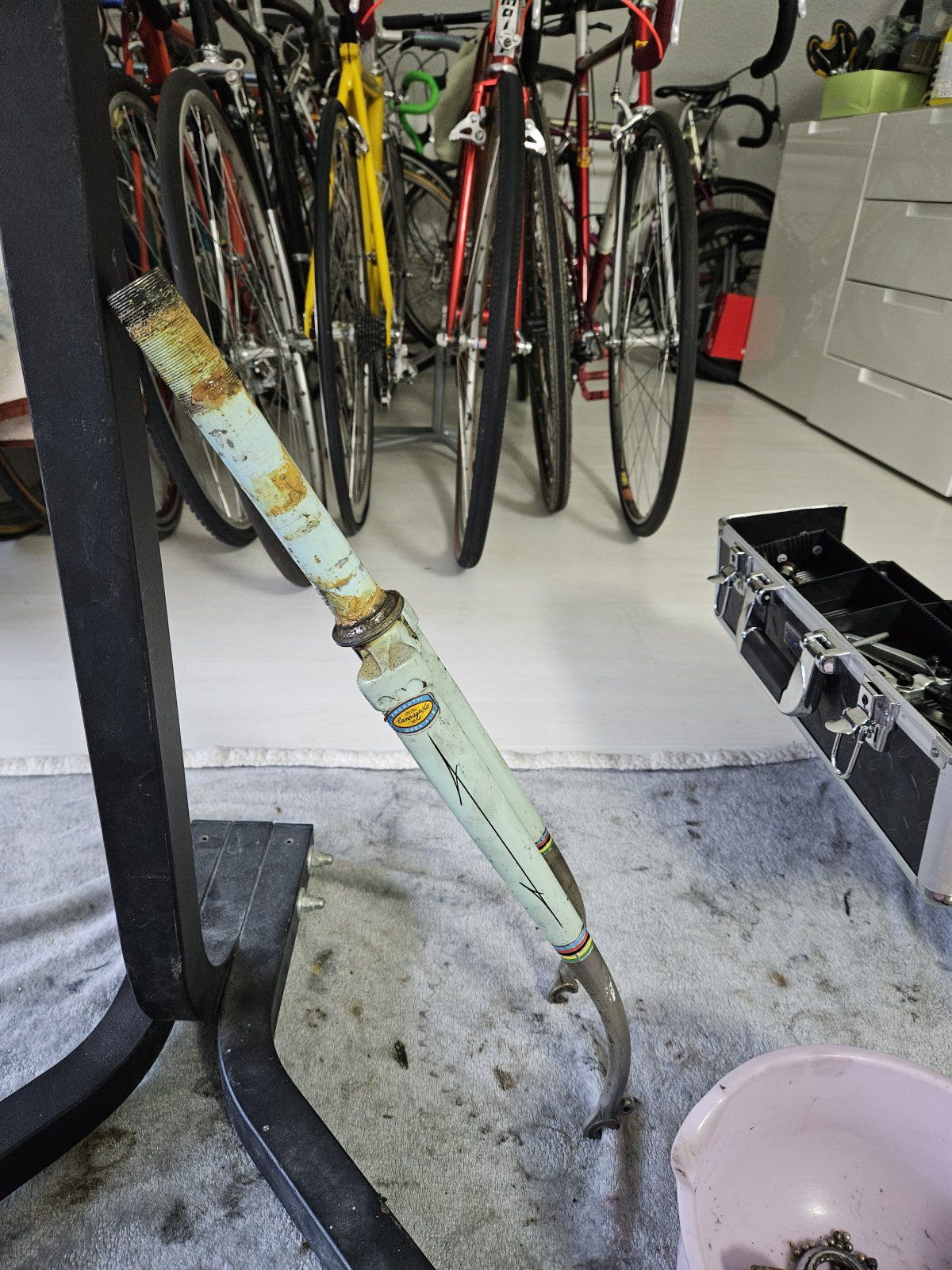

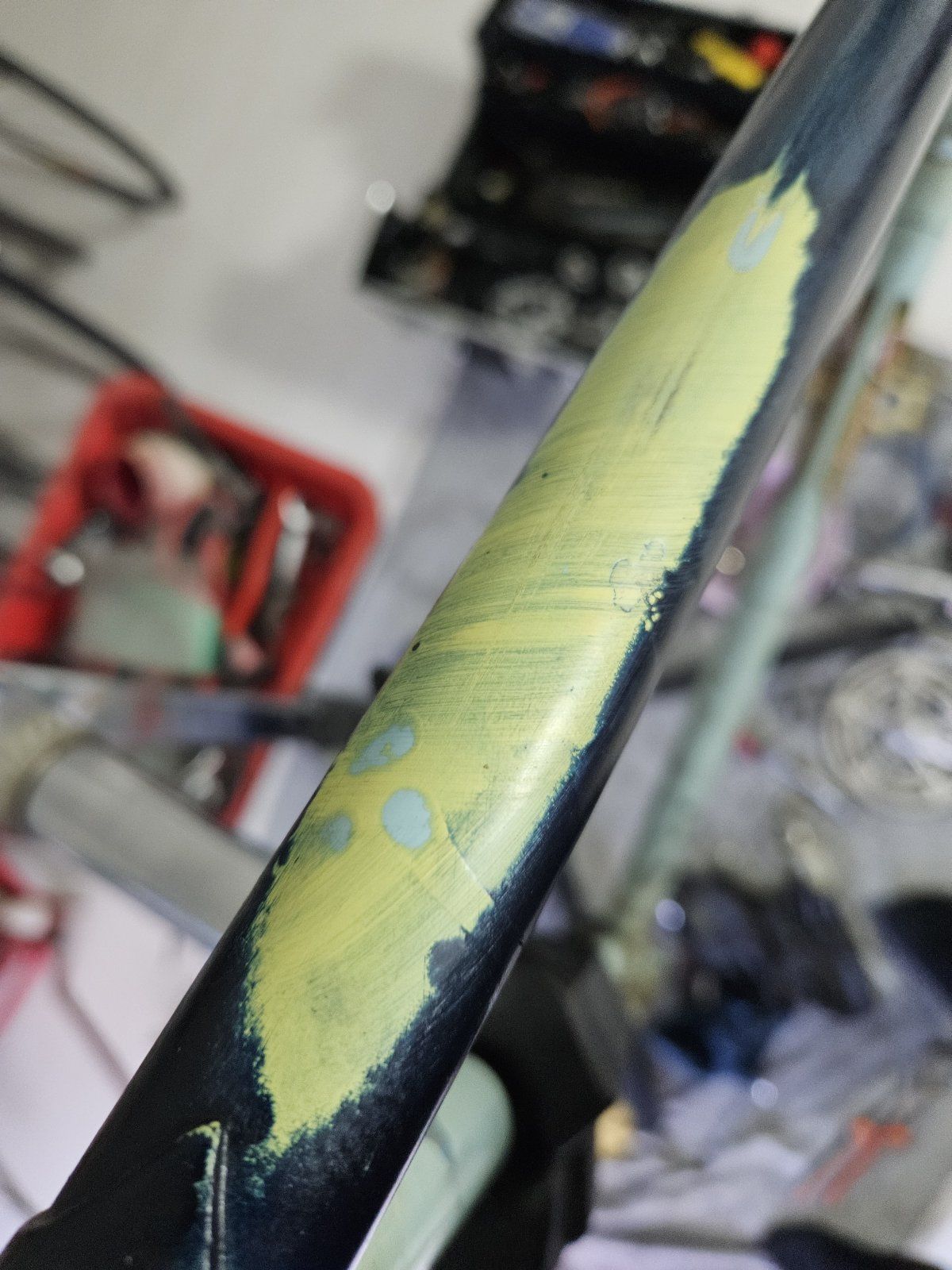

Heute habe ich die Farbe am Oberrrohr abgekricht, die blaue, genauso wie die gelbe.
Gleich gehts um putzen von den Rahmen und um das polieren.
Allerdings kamen diese Lackfreie stellen raus..
Jetz muss ich schauen wie ich die Schadensbegrenzung hier anstelle.
Neuer Lack kommt nicht in Frage, ich mag diese Patina an den Rad.
Was sagt ihr dazu?
Wie soll ich hier vorgehen?

Die Stellen wĂŒrde ich mit Fertan behandeln. In den Kratern sitzt noch Rost. Der wird durch das Mittel behandelt. Wird dann schwarz. Nach ein paar Tagen wĂŒrde ich den Rest Fertan vorsichtig abwaschen, den Rahmen gut trocknen und anschließend mit Hartwachs versiegeln. Den Rahmen sollte man dann eventuell alle paar Monate neu wachsen.
Danke dir fĂŒr die Tipps
Dann werde ich morgen paar Sachen einkaufen mĂŒssen😄

Bei meinem letzten Projekt habe ich die rostigen Stellen sorgfĂ€lltig entrostet (Schleifpapier, Dremel mit Mini-TopfbĂŒrste und Glasfaserstift) und danach mit Brunox Epoxy behandelt.
Jetzt bin ich mal gespannt, ob Epoxy wirklich die Wunderwaffe ist. Leider stellt sich das erst in ein paar Jahren sicher heraus.

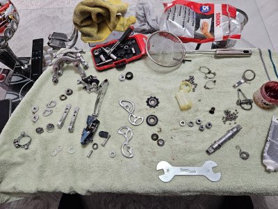

Und weiter gehts mit den Komponenten sauber machen.
FĂŒ die Komponenten die ich benutze..
Schaltwerke und Umwerfer sind bei mir aus der Zeit nicht vorhanden.
Daher kommen ein Huret Ti Schaltwerk und der dazugehöriger Umwerfer, diese stammen von einen leider nicht mehr rettbaren Motobecane C4
Die Kurbel wird eine Stronglight mit schwarzen KettenblÀttern.
Bremsen bleiben drann, genauso wie die Lenker/Vorbau Kombi
Die Kurbel wird noch gesÀubert, genauso wie die KettenblÀtter.

Was hast du denn fĂŒr den Rahmen benutzt? Feine Stahlwolle wie empfohlen oder doch nur Politur oder was ganz anderes?
Ich hab den ganzen Rahmen ersteinmal mit Aceton gesÀubert,
MIt Seifenwasser gewaschen
Dann Lackreiniger und Lackpolitur.
Das ĂŒberlackierte Oberrohr habe ich mit Aceton befreit

Die Arbeit hat sich gelohnt! Sieht toll aus. Schönes Projekt ĂŒbrigens!!
So wĂŒrde ich es auch machen!
Bin gespannt wie es weiter geht. Du bist ja recht flott dabei.
