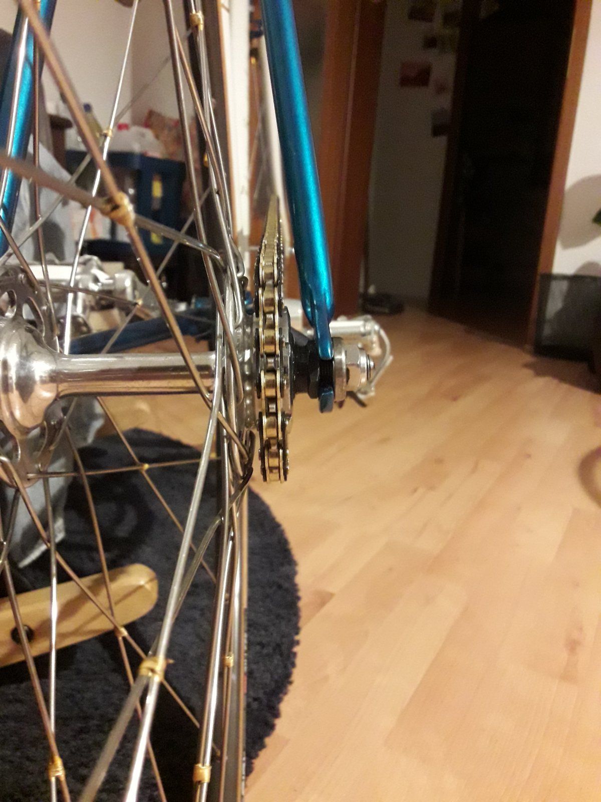

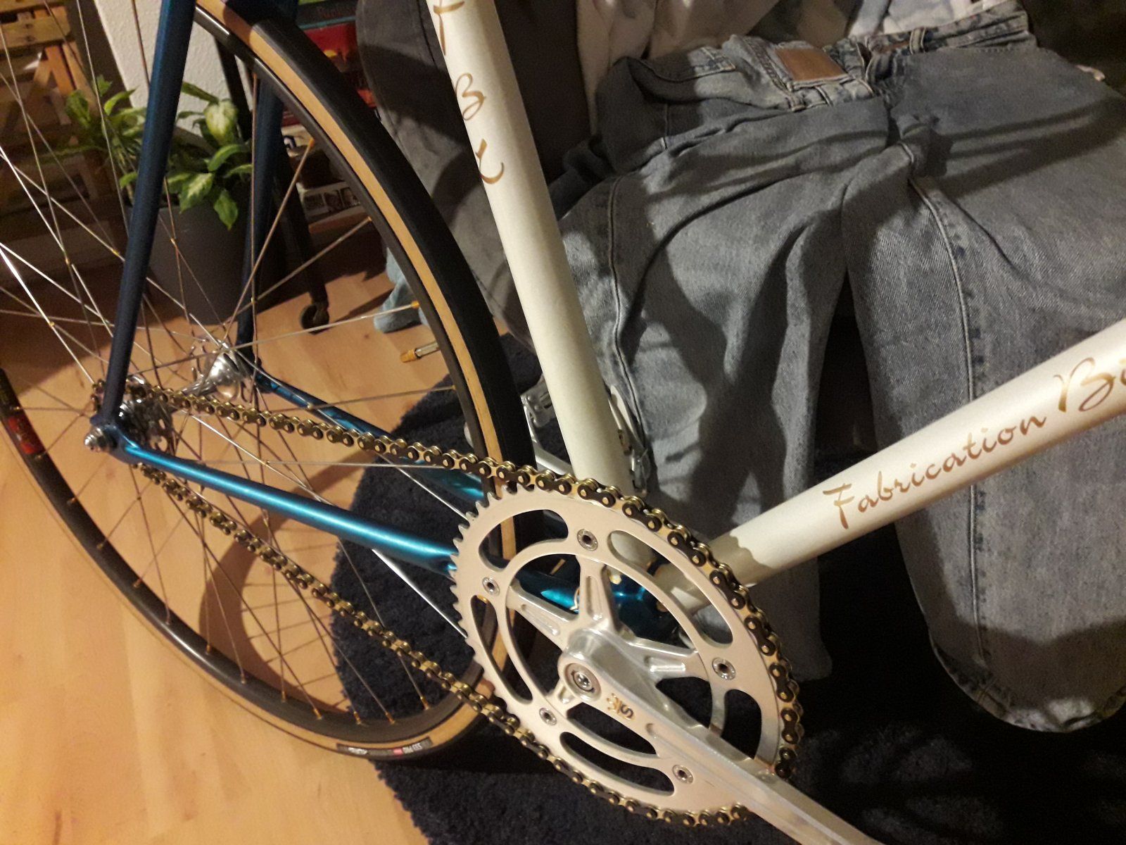

Gefällt mir gut aber hört sich komisch an. Kommt mir sehr laut vor. Neu kombinierte Antriebe bringen immer etwas Akustik mit sich aber dieser erscheint mir relativ laut. Es ist ein dumpfes Sägen zu hören wenn ich Kurbel und Hinterrad ohne Last kreisen lasse. Ist das Normal?
Es handelt sich abgesehen von der Kette natürlich um Gebrauchtteile. Das sah für mich aber alles kaum benutzt aus. Kettenspannung ist nich zu viel aber genügend und die Kettenlinie sieht auch ok aus.
Was meint ihr?
Sieht schon nach zu stramme Kette aus, würde ich etwas lösen, und schauen ob sich das Geräusch verändert.
Ok, das werde ich prüfen.Das ist schon so wie Chris schreibt, man kann doch
deutlich sehen, dass die Kette zu viel Spannung hat.
Das werde ich auch prüfen.Schau Mal ob das Kettenblatt gerade läuft.
Aber richtig ist das da auch nicht.....Habe es gemacht wie ich es vom Motorrad/Moped kenne und die Kette so straff gemacht, dass sie sich ein paar Millimeter hoch/runter drücken lässt aber nicht durchhängt. Mache ich bei Antrieben mit Nabenschaltungen auch so. Da hat es bisher immer funktioniert aber die Antriebe sind meist schon gut eingelaufen.

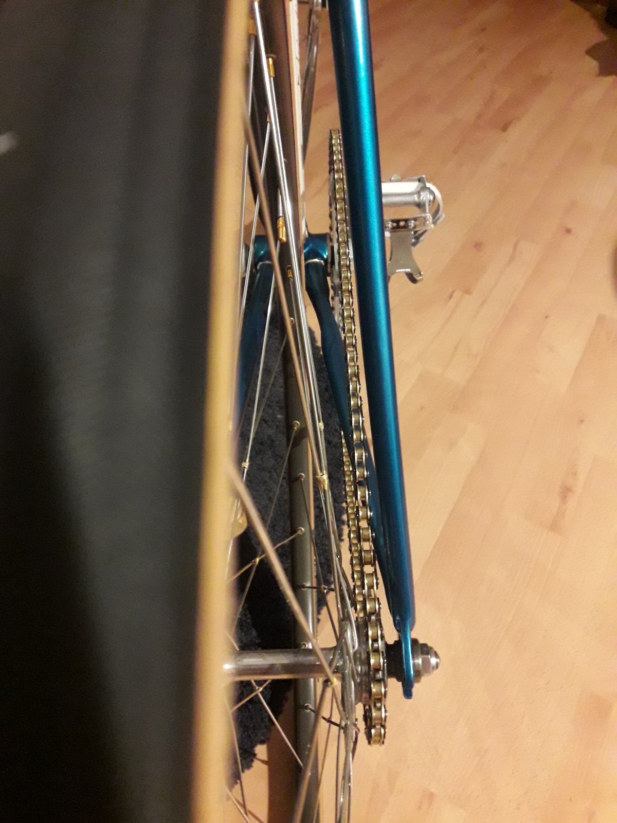

Stabile Bahnketten sind da ziemilich undankbar, das ist noch mal eine andere Nr. als bei normalen Ketten für Nabenschaltungen oder Eingangrädern.Wenn die Kettenlinie nicht stimmt hast Du auch eine gewisse
Geräuschentwicklung....nichts desto trotz halte ich die Kette
für zu stramm gespannt. Also bitte auch noch die Kettenlinie
überprüfen.

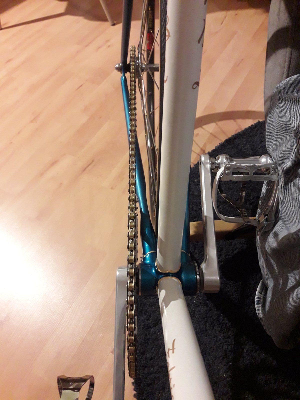

Mit dem Auge peilen setzt ein geschultes und geübtes Auge vorraus. Wenn also die Kette mit "richtiger" Spannung immer noch schlecht läuft, dann richtig die Kettenlinie messen. Also erst mal Symetrie der hinteren Gabel prüfen, dann Abstand Ritzel zur Mitte der Einbaubreite ermitteln und dann den Abstand Kettenblatt zur Mitte Sattelrohr. Der Abstand Ritzel zur Mitte der Einbaubreite sollte = dem Abstand Kettenblatt zur Mitte Sattelrohr sein.

Da messe ich vorne 43mm Mitte Sattelrohr bis Mitte Kette. Hinten messe ich 15mm vom Ausfallende bis Mitte Kette. Wenn ich von einem geraden Hinterbau ausgegeben bedeutet das (120mm/2)-15mm = 45mm.Der Abstand Ritzel zur Mitte der Einbaubreite sollte = dem Abstand Kettenblatt zur Mitte Sattelrohr sein.

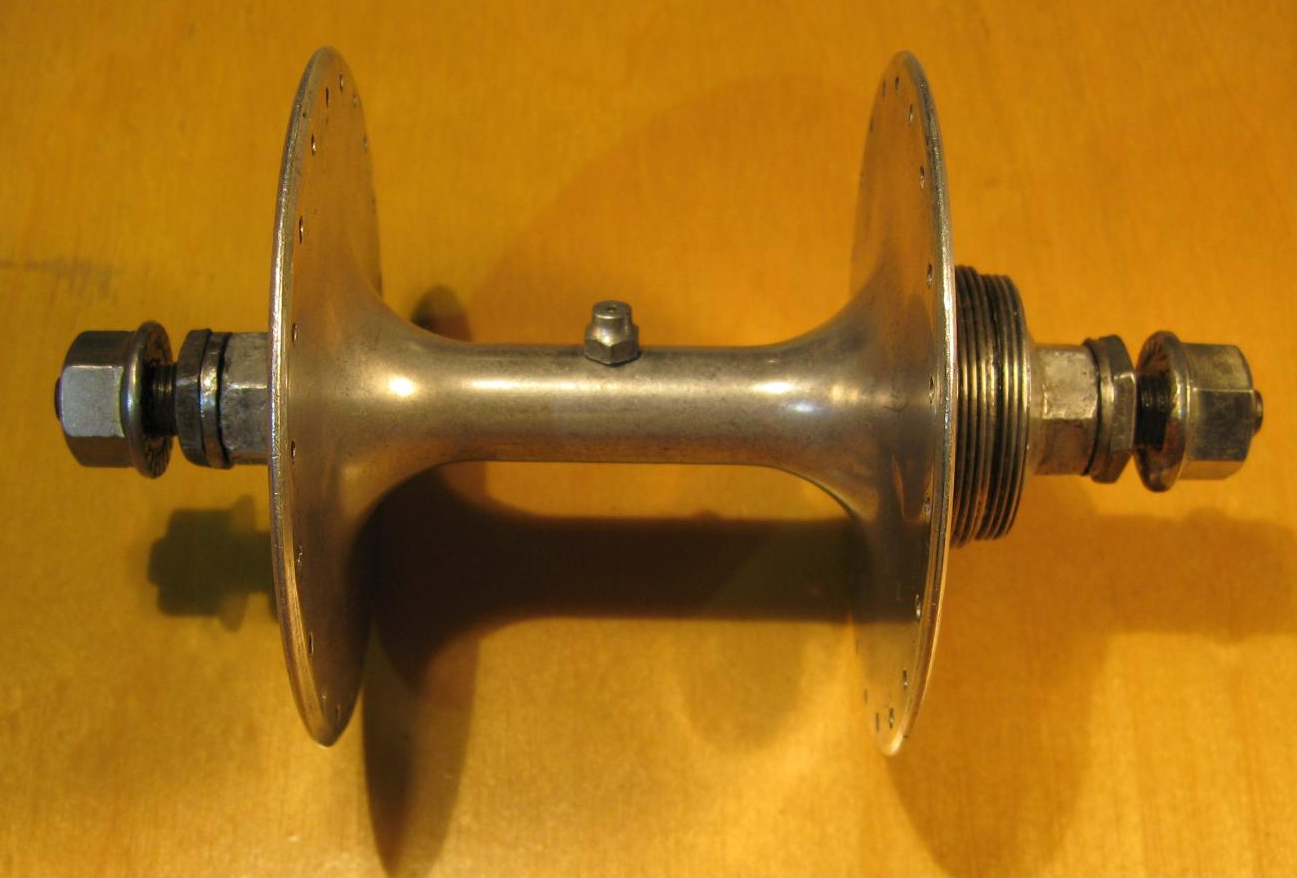

Das weiß ich leider grad nichtDann kommt es auch drauf an, welche
Achse verbaut wurde....bei den 110er wurde 104er bzw. 106er
verbaut später bei den 120er dann 109er Achsen.
Der Meinung bin ich nicht. Also 1-2mm näher ran fände ich schon sehr eng.Es sieht so aus, als ob die Kurbel auch recht weit absteht
