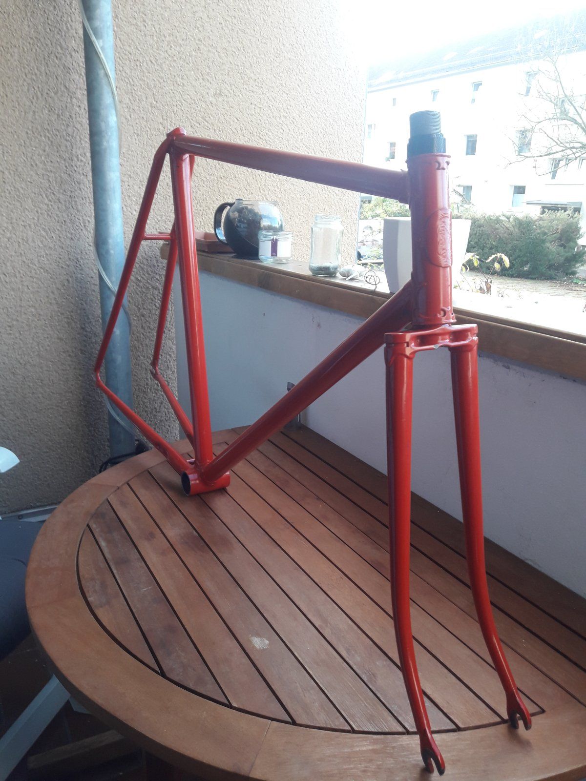

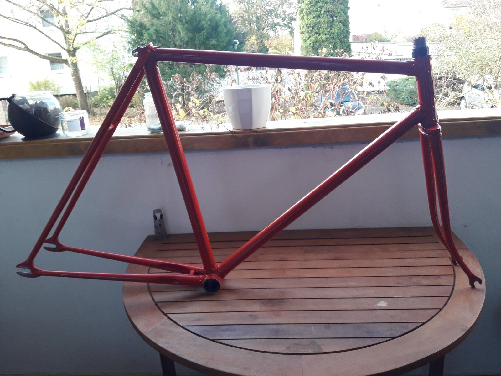

Nachdem der Rahmen anhand der Verkaufsanzeige und dessen Fotos hier bereits diskutiert wurde erreichte mich heute das Paket.
An meinem letzten
Projekt dieser Art kann ich mich täglich erfreuen, da das Koga in unserem Wohnzimmer hängt. Nun hoffe ich, dass mir die Arbeit bei diesem Bahnrahmen ebenfalls gut gelingt und ich mit dem FBL bereits im kommenden Jahr auf der Radrennbahn hier in Göttingen unterwegs sein kann.
Bisherige Infos:
-dem Steuerrohremblem nach handelt es sich um ein FBL
  • keine Kerbe in der Sattelmuffe
  • die Rahmennummer lässt sich nicht als Geburtsdatum deuten
  • Nervex Muffen und Gabelkrone von Fischer
  • Anhand der Punkte 2 & 3 ist Paupitz als Rahmenbauer unwahrscheinlich
  • Hugo Rickert ist als Rahmenbauer wahrscheinlicher
  • der ehemalige Ric-Super Bahnrahmen von @SirFaust hatte eine sehr ähnliche Gabel aber andere Strebenspiegel
  • von Rickert gelötet FBL Räder hatten oft die gleichen Strebenanlegungen wie meines, aber andere Gabeln
  • der Rahmen wiegt 2070 Gramm
  • die Gabel wiegt 860 Gramm
  • Reynolds 531 (oder nicht?)
  • Durchmesser Sattelstütze ist ??? (folgt)
  • 117mm Einbaubreite hinten und die Ausfallenden stehen parallel, Sitzstreben sind gerade - falls der Rahmen aufgeweitet wurde wenigstens anständig
Bis auf ein paar kleine Dellen, die ich Spachteln werde ist der Rahmen für mein Vorhaben eine gute Grundlage. Meine Hoffnung unter der Feuerwehrverkleidung noch Orginallack zu finden habe ich verworfen. An ein paar Stellen wo Lack fehlt sieht es so aus als wenn der Rahmen Sandgestrahlt, Grundiert und lackiert oder beschichtet wurde. Schade.
An dieser Stelle möchte ich schon mal vorweg nehmen, dass ein klassisch anmutendes Bahnrad für den regelmäßigen Gebrauch entstehen soll. Ich werde auch vor der Verwendung von Neuteilen und modernen Komponenten nicht zurückschrecken wenn diese für meine Einsatzzwecke besser geeignet sind als zeitgenössische Technik.

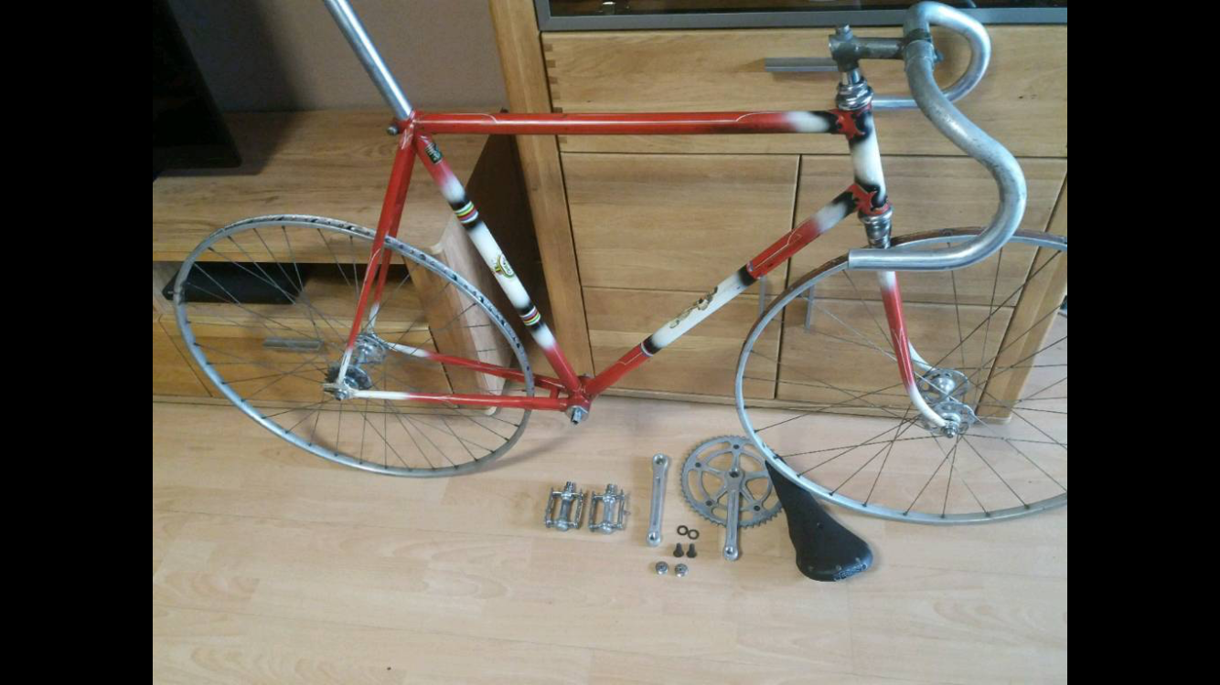

Wo gibt es denn noch ein FBL Bahnrad zubestaunen? Die Straßenräder hatten immer andere Gabeln. Viel Spaß beim Aufbau.
Im Forum habe ich hier dieses Bild gefunden.
Aber jetzt wo ich es mir erneut ansehe erkenne ich die gleiche Gabel wie bei meinem 🧐

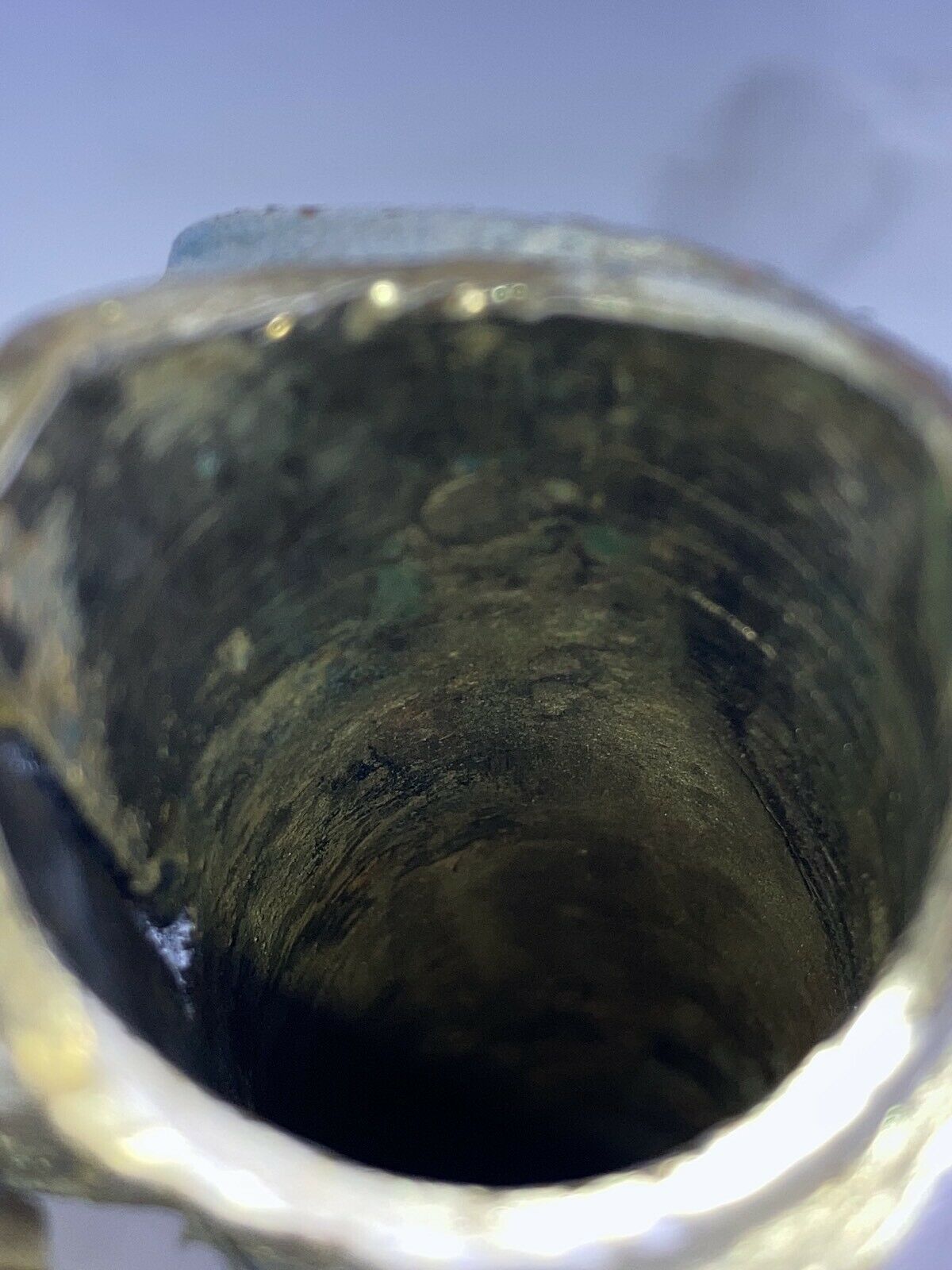

Hinsichtlich Klärung des Rahmenbauers, würde ich die Indizien heranziehen.
  • Rahmennummer - wo und wleche?
  • Verlötung der Ausfallenden
  • Zungen am Sattelstrebensteg
  • Ausführung der Sattelstrebenspiegel - Stehen die Spiegeldeckel über?
  • Sind die Sattelstreben oder andere Rohre gestiftet?
  • Ist die FBL-Plakette original oder eventuell später am Steuerrohr genietet worden?
Das Rahmenheck scheint Rohre mit großem Durchmesser verbaut zu haben. Auch das wäre ein Indiz.

Von Fauss selbst gefertigte Rahmen erkennt man daran 🧐
Fauss hat die Sattelstreben vor dem Verlöten an die Sattelrohrmuffe angeschraubt.
Nach dem Verlöten hat er die Überstände abgetragen.
Bei einem Blick ins Sattelrohr sieht man noch die Schraubenstumpfe, wie auf dem Foto zu erkennen ist.
An meinem letzten
Bisherige Infos:
An meinem letzten
Bisherige Infos:

Sieht man auch - bei den älteren sind die Streben ganz anders angelegt und gedeckelt.

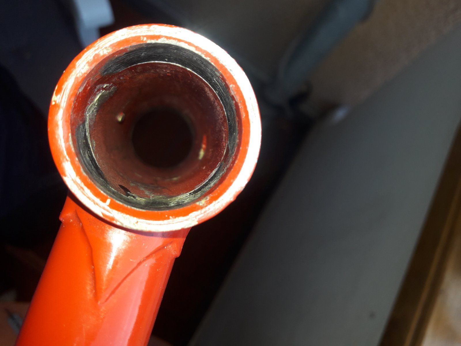

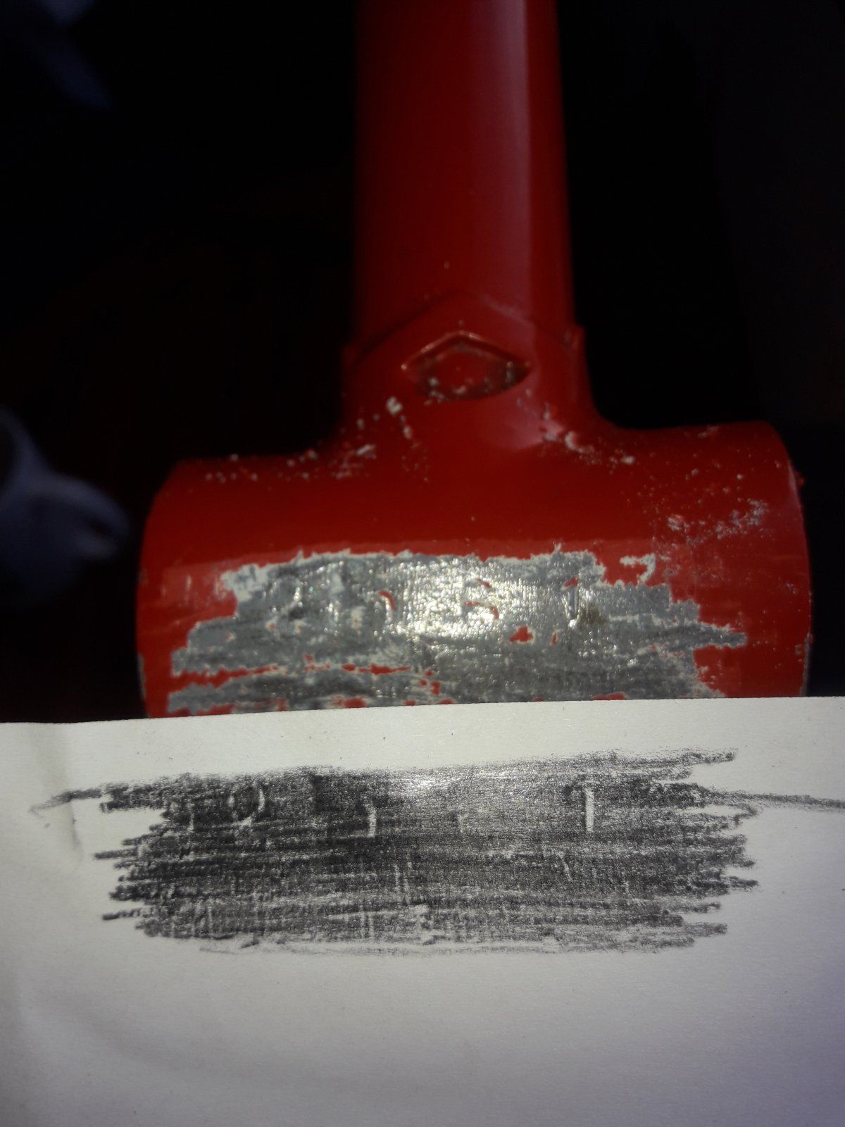

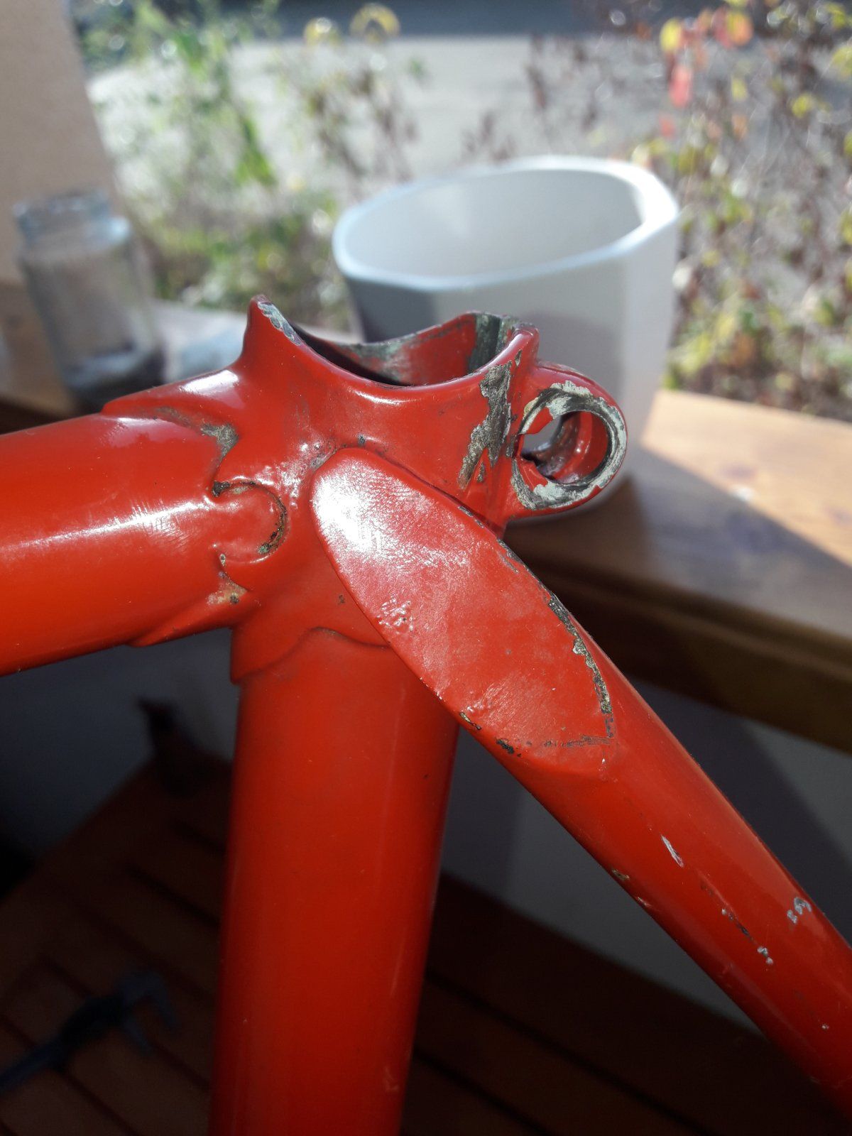

Rahmennummer - wo und welche?
2561 unter TLG
Hat sich einer Mühe gegeben.
Oben länger als unten.
Die Spitzen stehen oben ca. 1-2mm über/frei. Auch im nächsten Bild zu sehen.
Dafür finde ich keine Indizien, auch im TLG nicht.
Würde sagen Orginal, denn es sind keine weiteren Löcher für Nieten im Steuerrohr.
Jo, ca. 16mm im Durchmesser.

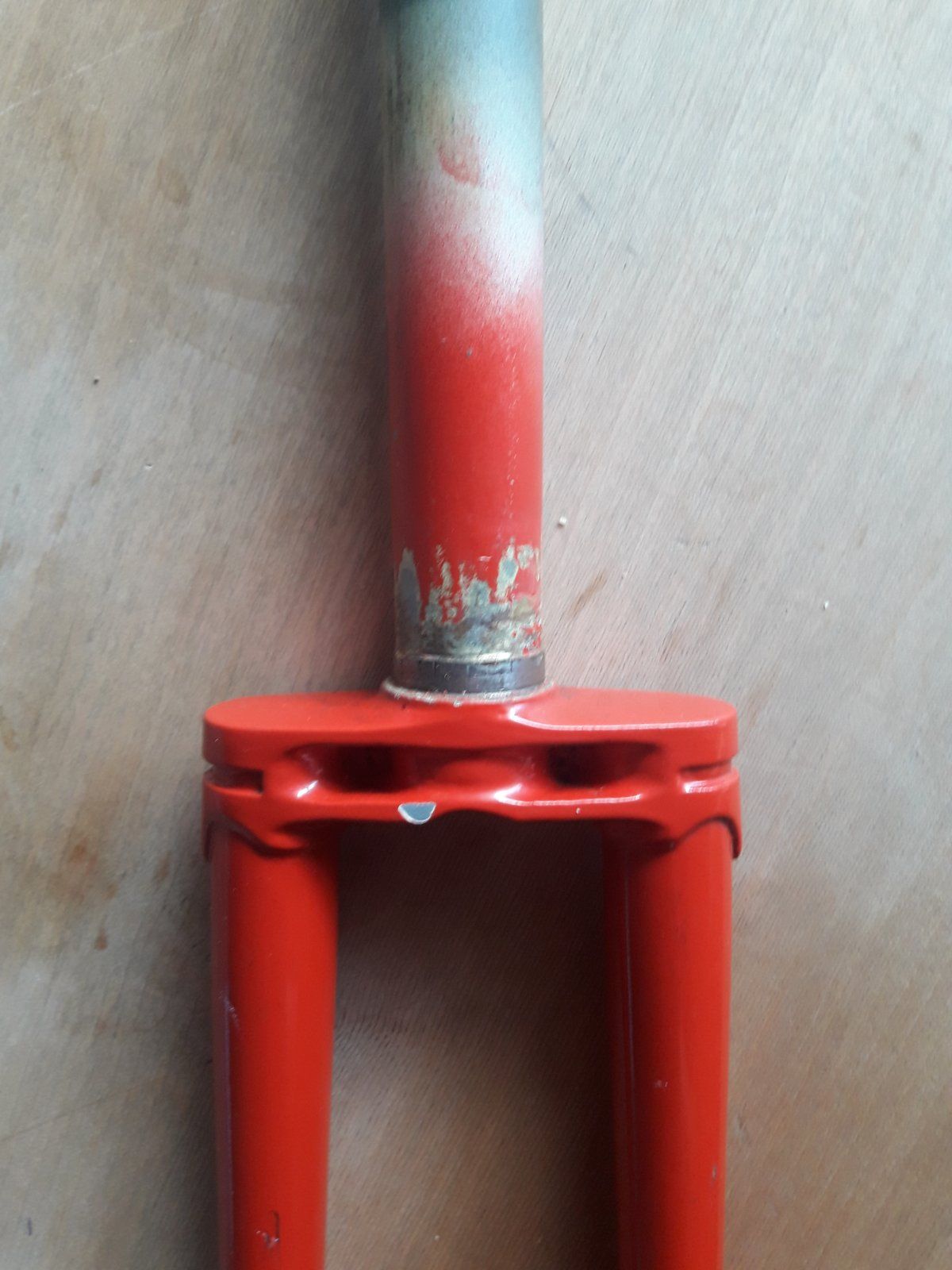

Gabelgewinde (abgeflacht / mit Nut versehen / etc.)
Etwas abgeflacht, aber kaum der Rede Wert.
Position der Entlüftungsbohrungen in Gabelscheiden und Sitzstreben
Nichts zu finden 😳
