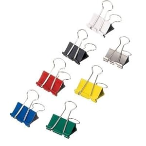

Deswegen nehm ich bei Rundspeichen eigentlich immer ein kleines Mauly,
das ich als "Verdrehfähnchen" über den Speichenschlüssel setze.
Bzgl. was für eine Felge und Spannung: Mein Winter-/Reisehinterrad besteht aus eine G6000 mit 36 Sapim Race (also 2/1,8/2) in 12er Messingnippeln. Urlaubsgepäck sind ca. 25kg. 3 Jahre, Urlaub je ca. 800km, Winter ähnlich, die Uhr bleibt unter +/-2/10tel.
Diese Fähnchen sind eine Superidee, besser als sich mit Klebestreifen rumärgern !!! Danke! :)
