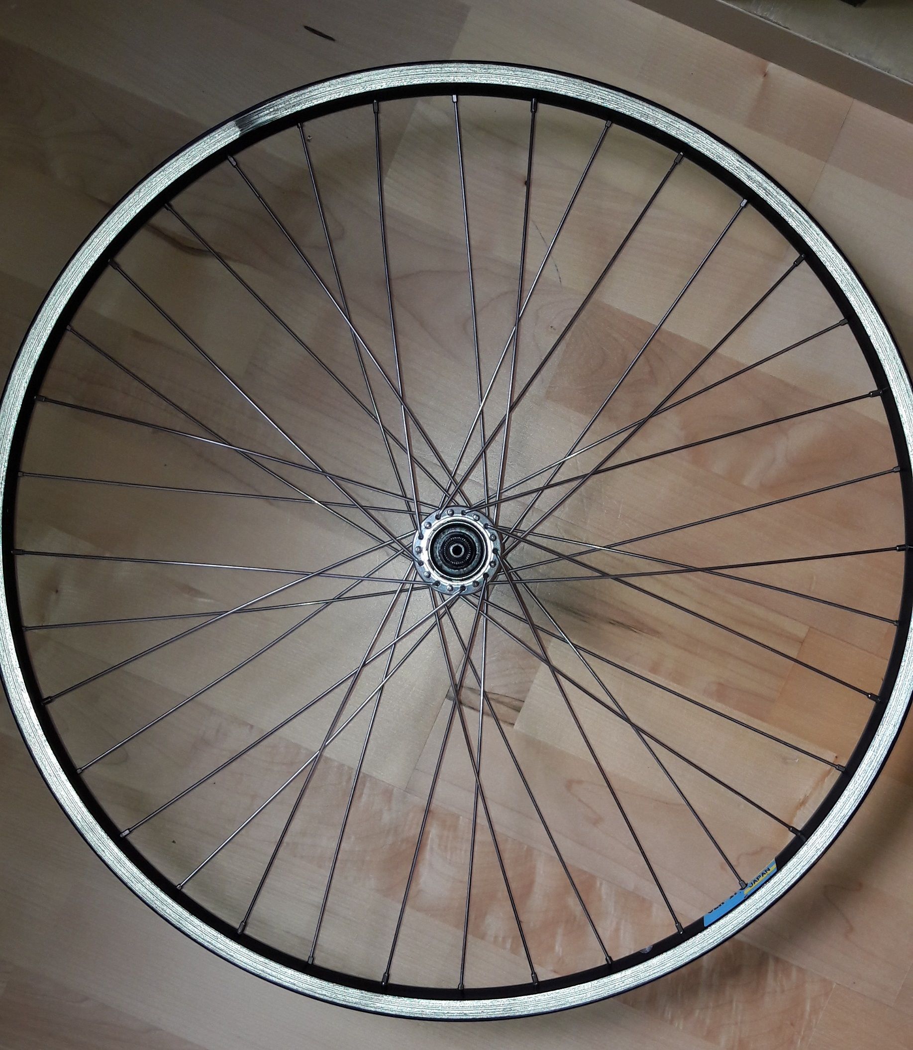

Servus, ich habe hier ein recht verwirrendes Problemchen.
Es handelt sich um ein 26''-Laufrad, Ukai SLR-17 Felge und 'ne LX FH-M550 Hinterradnabe. Die Kombination habe ich so semi toll gespannt und ziemlich verdreckt erstanden. War aber fahrbar. Jetzt dachte ich mir, hey, zerlegen, ordentlich saubermachen und das Laufrad steht da wie neu - hat in der Vergangenheit ja auch geklappt.*
Es steht nicht da wie neu, ich bekomme nicht den Hauch von Speichenspannung zusammen, bevor mir das Gewinde am Nippel ausgeht. Unterlegscheiben waren keine drauf, neu eingespeicht habe ich das ganze jetzt 3x, ich finde den Fehler um's verrecken nicht. Öfter kreuzen (im Moment 3x, so ist auch das Vorderrad aufgebaut) geht auch nicht.
Einspeichmuster habe ich mit dem Vorderrad verglichen und keinen Fehler gefunden, mit neuen und den originalen Nippeln habe ich es ebenfalls probiert.
Könnt ihr euch da irgendeinen Reim drauf machen? Im Moment überlege ich, mir einfach neue Speichen zuzulegen.
Vielen Dank schon mal :)

Wenn die Speichen jetzt zu lang sind gibt es ja nur zwei - drei ;) Möglichkeiten:
1.) vorher war 4f gekreuzt (dafür sind die dann aber wohl zu kurz)
2.) die Speichen haben sich gelängt
3.) das Laufrad war nie stabil aufgebaut
Wäre so das was mir dazu einfällt. Würde da einfach Felge und Nabe neu messen und passende DD Speichen verbauen und gut ist :)
Hey Tichy, dank dir :)
Naja, 2. und 3. kann man denke ich ausschließen, bleibt also prinzipiell nur noch 1. Ich Dödel habe natürlich vorher kein Bild gemacht um das noch mal zu prüfen. Ich denke auch, ich werde mir Speichen organisieren und gut ist. Hoffentlich :p
Edit: Ne, hab's gerade auch noch mal probiert, vierfach klappt nicht.

Siehst du auf der Nabe keine Abdrücke von der alten Einspeichung? Da solltest du dann ja sehen ob es 3 oder 4 fach war?
Doch, und auch das Vorderrad ist vierfach gekreuzt. Die Versuche, nachträglich vierfach zu kreuzen sind nur deswegen gescheitert, weil ich das jeweils nur auf einer Seite probiert habe und die Nabe sich deswegen nicht mitgedreht hat. Jetzt passt es jedenfalls. :)
Man lernt tatsächlich auch beim dritten Mal noch was dazu, wer hätte es gedacht. :P
