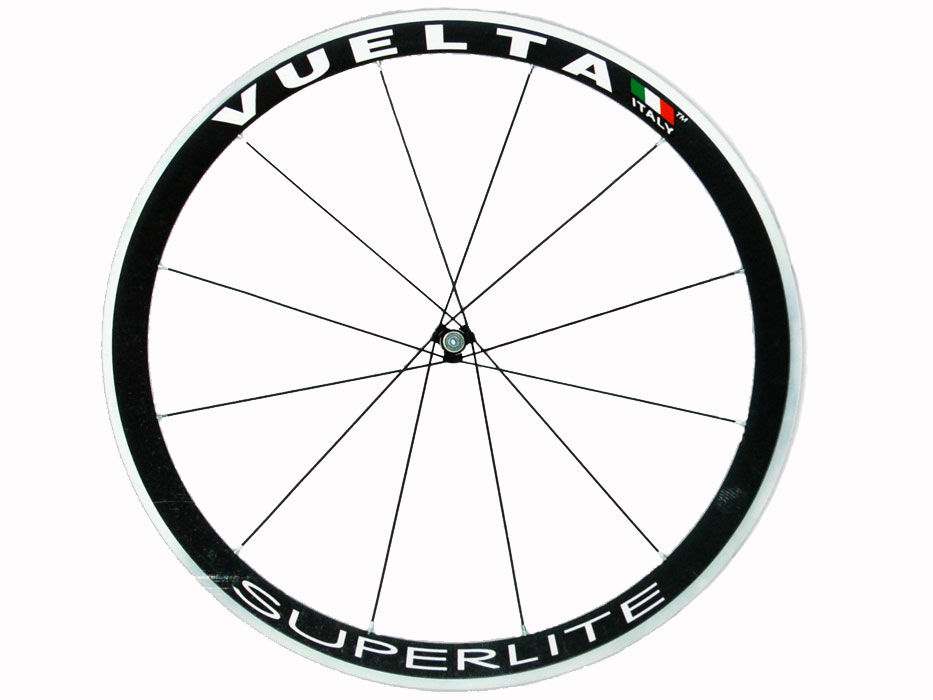

Kennt jemand schon die neuen Vuelta Superlite 12/16? Sollte mit gleicher Einspeichtechnik wie bei dem Carbon Pro doch aerodynamisch genug sein. Zwar nur 40mm hoch, aber vielmehr hat ein Xentis Mark1 auch nicht.
Der wäre zumindest noch wesentlich günstiger, als das angestrebte Preislimit. Dafür aber auch wohl 1800g schwer. Aber das ist für einen Triathleten ja kein Argument ;) .
Keine Ahnung,....aber hasste mal ein paar Fotos und Preise??? Ich suche nämlich auch grad noch ne Alternative!
AW: Laufräder - Beratung
Solllte dann etwa so aussehen, ähnlich dem Carbon Pro mit 12/16 Speichung. Preislich knapp über 200 Euro angesiedelt. Weiß nur nicht ob die Speichen so toll sind, die anderen sind doch noch um einiges flächiger.

Tja,....wäre ja schön wenn einer schon Erfahrung damit gemacht hat. Als Trainingssatz würde der doch reichen,......oder *großes Fragezeichen*??
Die Alpina Aerospeichen gefallen mir schon besser, zumal die schnittiger und zugfester sein sollten. Aber die kann man bestimmt nachrüsten, dann wäre das mit Sicherheit mehr als ein guter Trainingslaufradsatz.
Im TF wird auch grad darüber geredet (Link). Es scheint Lieferschwierigkeiten zu geben, deswegen kann noch keiner Informationen dazu geben.
