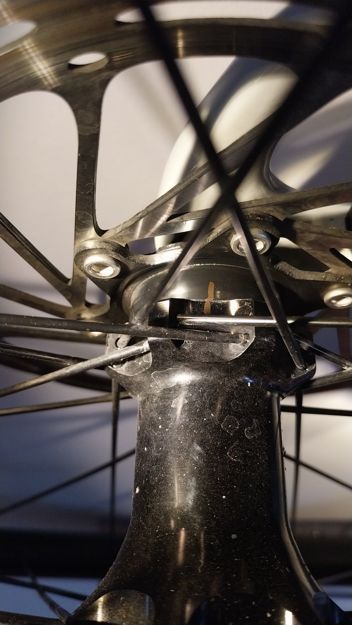

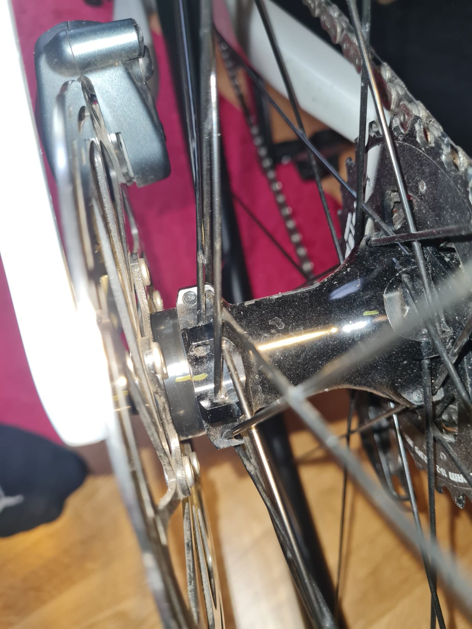

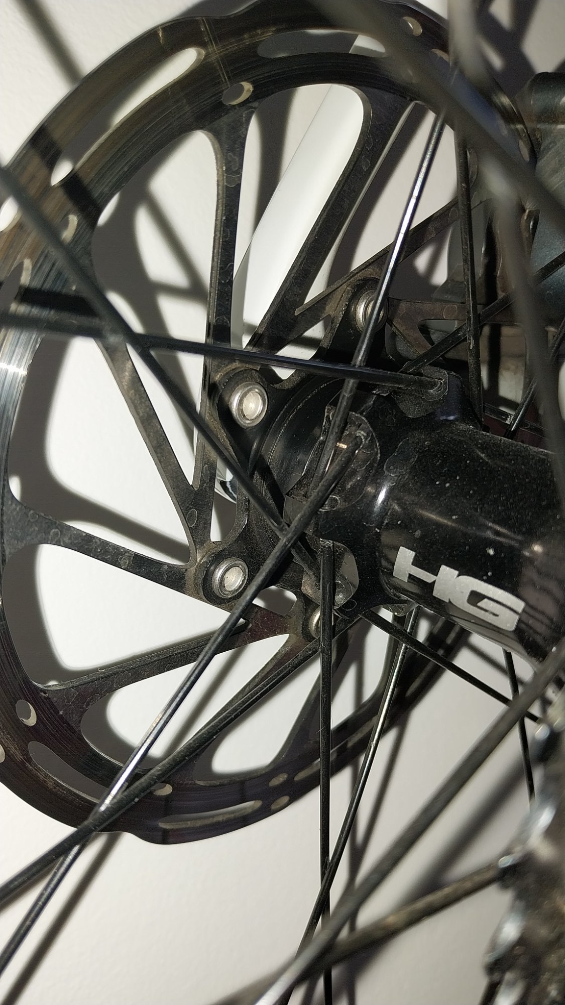

Video hat aufgrund unruhiger HĂ€nde und Lichtspiegelungen nicht geklappt, aber die Bilder sind wohl Ok. Die Verzahnung ist immer noch heil und der Abschlussring fest.

Die Verzahnung Centerlock hat keinen Presssitz, könnte sich also verdrehen.
Bei meinen Shimano SM-RT64/M kann man die Reibscheibe gegenĂŒber dem Spider 0,2 - 0,3 mm verdrehen, das war ab Kauf so.
Gut, dann bleibt das jetzt so. Stört auch beim Bremsen nicht und weder die Verzahnung der Bremsscheibe, noch die der Nabe zeigen nach knapp 4000 km irgendwelchen Verschleiß. Ich wollte ja nur mal gefragt haben... . Liebe GrĂŒĂŸe und vielen Dank fĂŒr die Anregungen 🙂
Da arbeitet sich die Bremsscheibe in die Centerlock-Verzahnung wie sich Ritzel in FreilÀufe arbeiten. Das hÀrtere Material gewinnt.
Von Centerlock-Adaptern (also 6-Loch-Bremsscheibe auf Centerlock) kenne ich auch dieses Verdreh-Spiel....ja OK, wer fĂ€hrt schon so einen Sch.... 🙈
Ich fahr so was seit sehr vielen Jahren (DĂ€chle Disc mit DT-Swiss Adapter) ohne ein einziges Problem. FrĂŒher am MTB (200mm, 180mm) heute an meinen RRs, Gravelbike und am CX dort sind ĂŒberall 160mm und 140mm DĂ€chle verbaut.
....puhh!...ich bin nicht allein... 😅
Bei mir hat's dieses Verdreh-Spiel...stört mich allerdings auch nicht sonderlich, da es ja nicht im normalen Fahrbetrieb, sondern nur bei "Provokation" von Lastwechselreaktion bei quasi festgestellter Bremse auftritt. Das Spiel dĂŒrfte bei mir hierbei auch im Adapter selbst aber definitiv nicht an der Centerlock-Verzahnung auftreten.

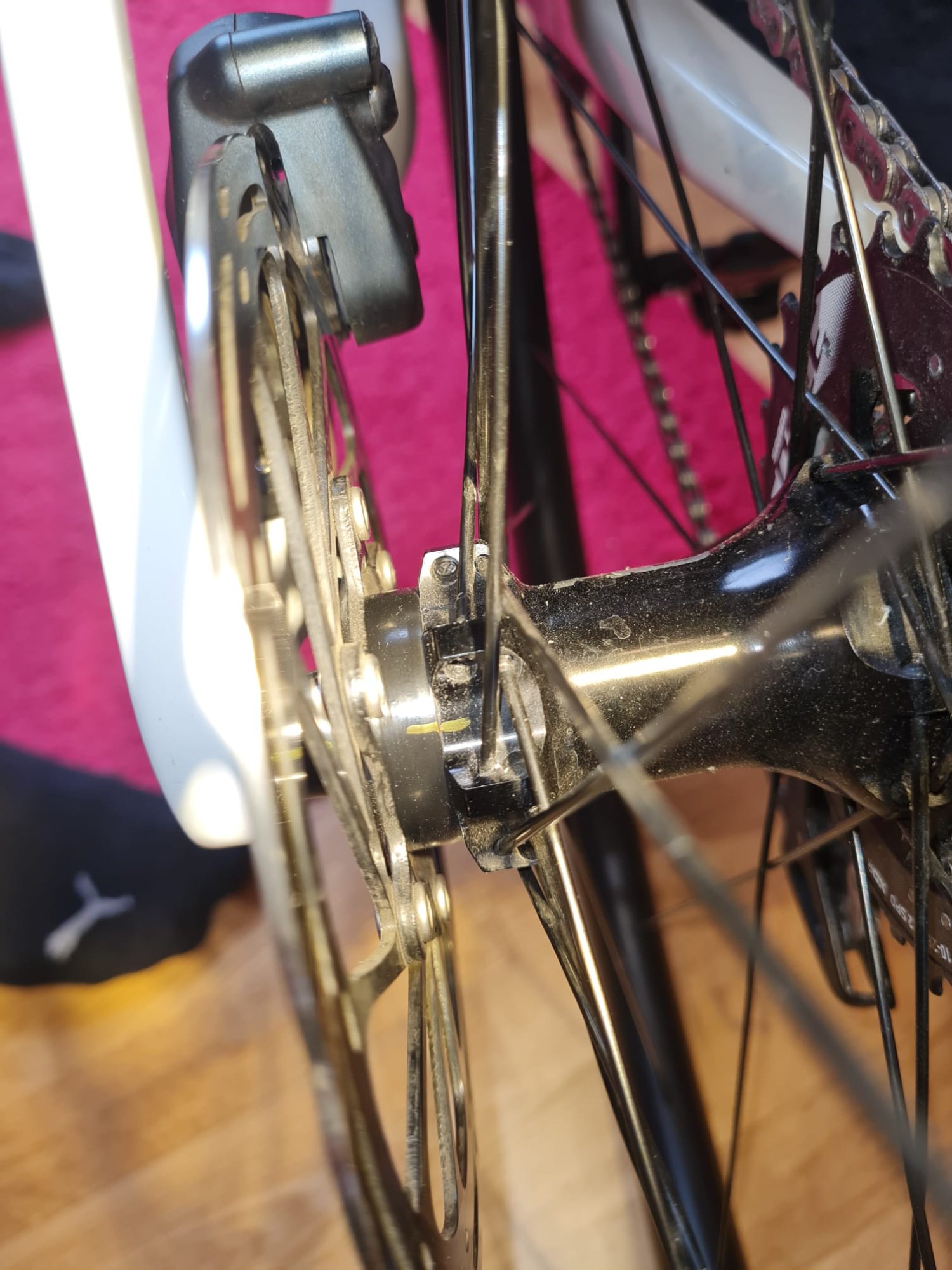

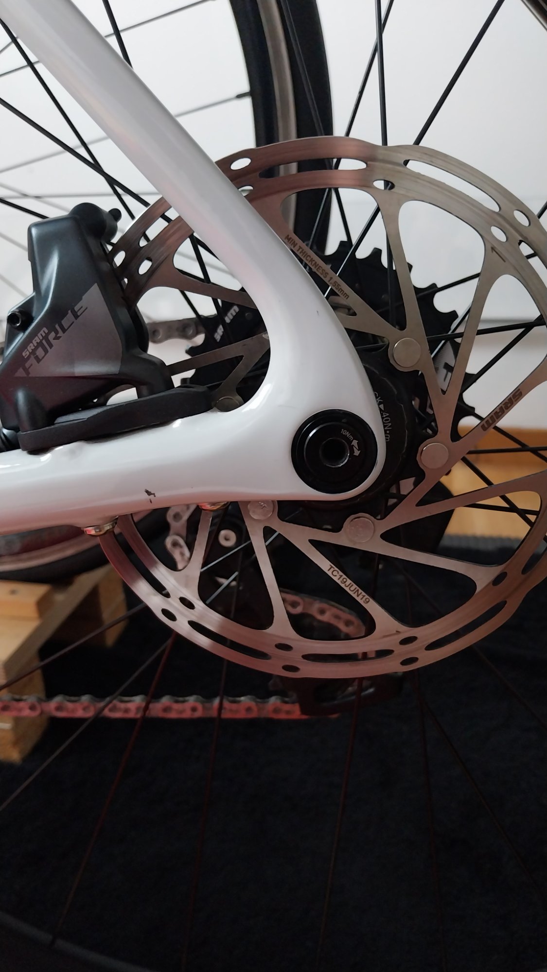

AnhÀnge
Ausser in der Produktion, aber wohl nicht durch den Endkunden.
Bau die Bremsscheibe doch mal ab.
Dann wirst Du gleich sehen, ob da noch ein Adapter ist.
Und aus welchem Material dieses Ding ist mit Deinem Strich drauf.
Hab gerade mal geschaut, bei allen meiner 4 LaufradsÀtze (3 x DT Swiss, 1 x Noname ) ist ebenfalls ein leichtes Spiel in der Centerlock Verzahnung, scheint also OK zu sein. Ich habe auch bisher nach einigen tausend Km keine Probleme beim Bremsen festgestellt.
also ich habe bei keinem meiner Centerlock LRS irgendwas was da wackeln wĂŒrde. Ist mE nicht in Ordnung
