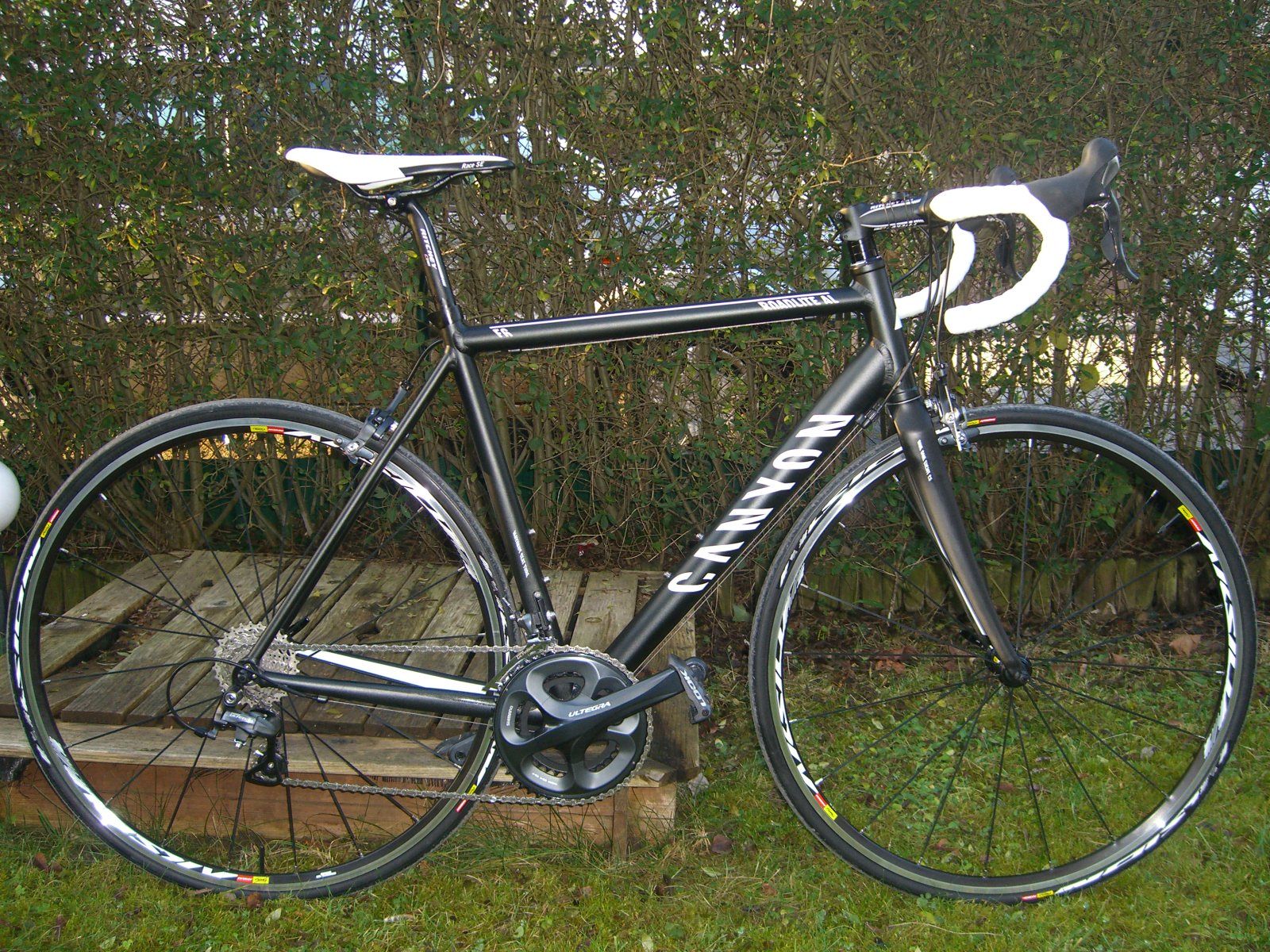

Also ich habe gestern mein Roadlite 7.0 bekommen. PPS sagte "S" ich habe aber "M" genommen (lag an der Grenze S/M - nur 1cm mehr SL und PPS sprang nach M um) und muss sagen es war genau die richtige Entscheidung. Schön Laufruhig und trotzdem agil und spritzig wenn man will. Vorher fuhr ich einen 52'er da fühlte ich mich wie ein Äffchen auf dem Schleifstein. Von der Länge sind aber beide gleich, weil das 52'er einen SW 74.5 hatte und das Canyon "M" nun einen 73.5°. Vom Reach ist das Canyon damit 1cm kürzer was das längere OR von 1cm ausgleicht. Da der Sattel ja immer gleich eingestellt (Knielot) interessiert das "mehr" OR hinter dem Tretlager nicht wirklich 😉 Man muss also immer die gesamtgeo eines Rades betrachten.

Ja, dann wirds wohl das Roadlite 7.0 in Größe L werden. Wie lang hat der Versand bei dir gedauert, Größe L/XL stehen in ano black noch auf sofort verfügbar.
Echt Schick 😉
Pedale kann man bei Canyon nicht dazukaufen oder?
Echt Schick 😉
Ich hab am 24.12 bestellt online (also da war keiner mehr da bei Canyon)
nach den Feiertagen habe ich die bestellbestätigung bekommen (also am 27.12) um 11.00 Uhr.
Um 13 Uhr die Mail es wird kommissioniert , um 14 Uhr eine zweite email es ging in den versand und am 28.12 14 Uhr hat DHL geklingelt.
Und das wo beim mir Liefertermin KW1 stand :daumen:
