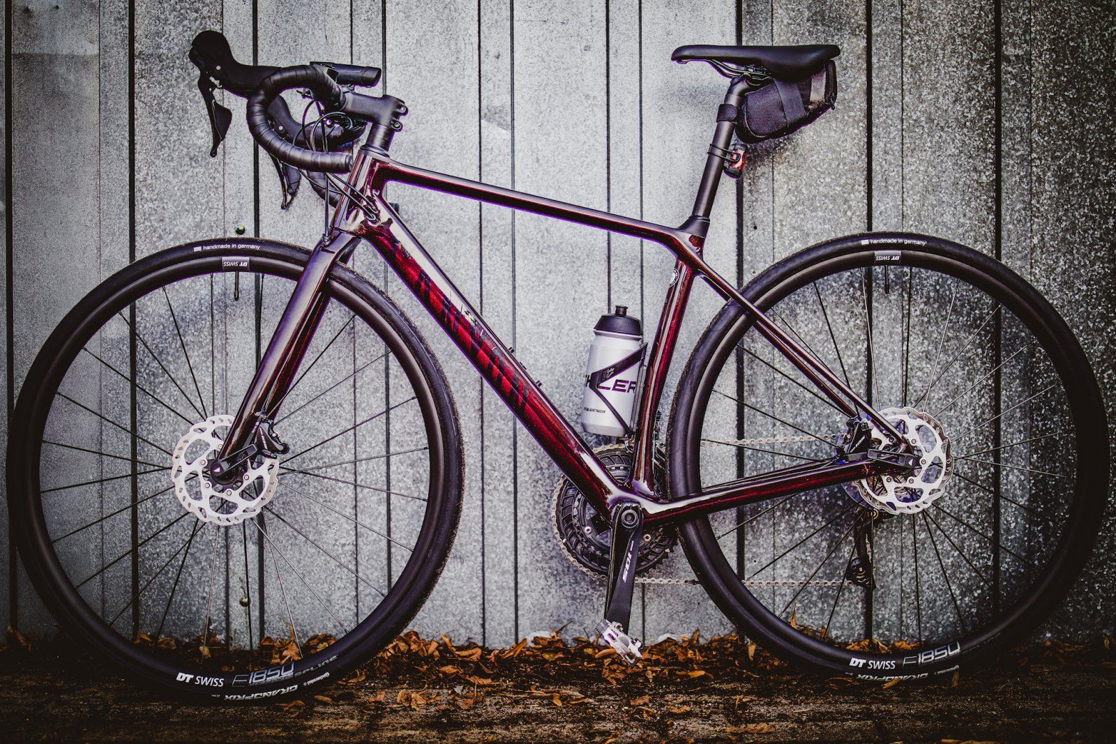

Also ich sehe da keine Spacer, die entfernt werden könnten. Das macht gerad auch mir die Entscheidung sehr schwer. Denn wenn das Nedurace doch zu komfortabel wrden sollte, kann man da nichts mehr sportlicher machen. Nur über Streckung dann.
https://www.canyon.com/de-de/road-b...ml?dwvar_2185_pv_rahmenfarbe=BK/GY&quantity=1
Das hat Canyon, mit gekürzten Gabelschaft abgebildet, damit es besser aussieht.
rb-0518-disc-tourer-canyon-endurace-cf-sl-disc-80-di2-BO-1886-high-res-jpg--169FullWidth-a09a2afd-1461551.jpg

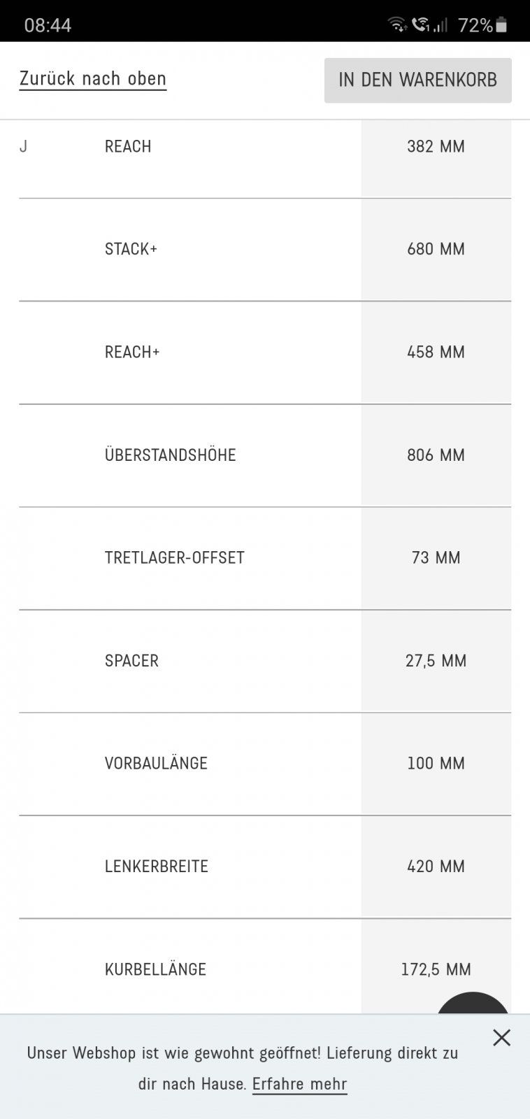

Auf der Homepage steht bei Canyon in der jew Geotabelle auch immer wieviel mm es an Spacern oberhalb des Steuersatzspacers bei Auslieferung hat : 27,5 mm
(Wie schon geschrieben wurde sind auf den PR-Bildern der besseren Optik geschuldet schlicht nur keine zu sehen - entspricht also nicht dem regulären Auslieferungszustand)
