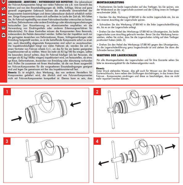

habt ihr einen Tipp / Beschreibung für den Wechsel ( De- bzw. Montage) der Kurbellager...OHNE Campaspezialwerkzeug?
