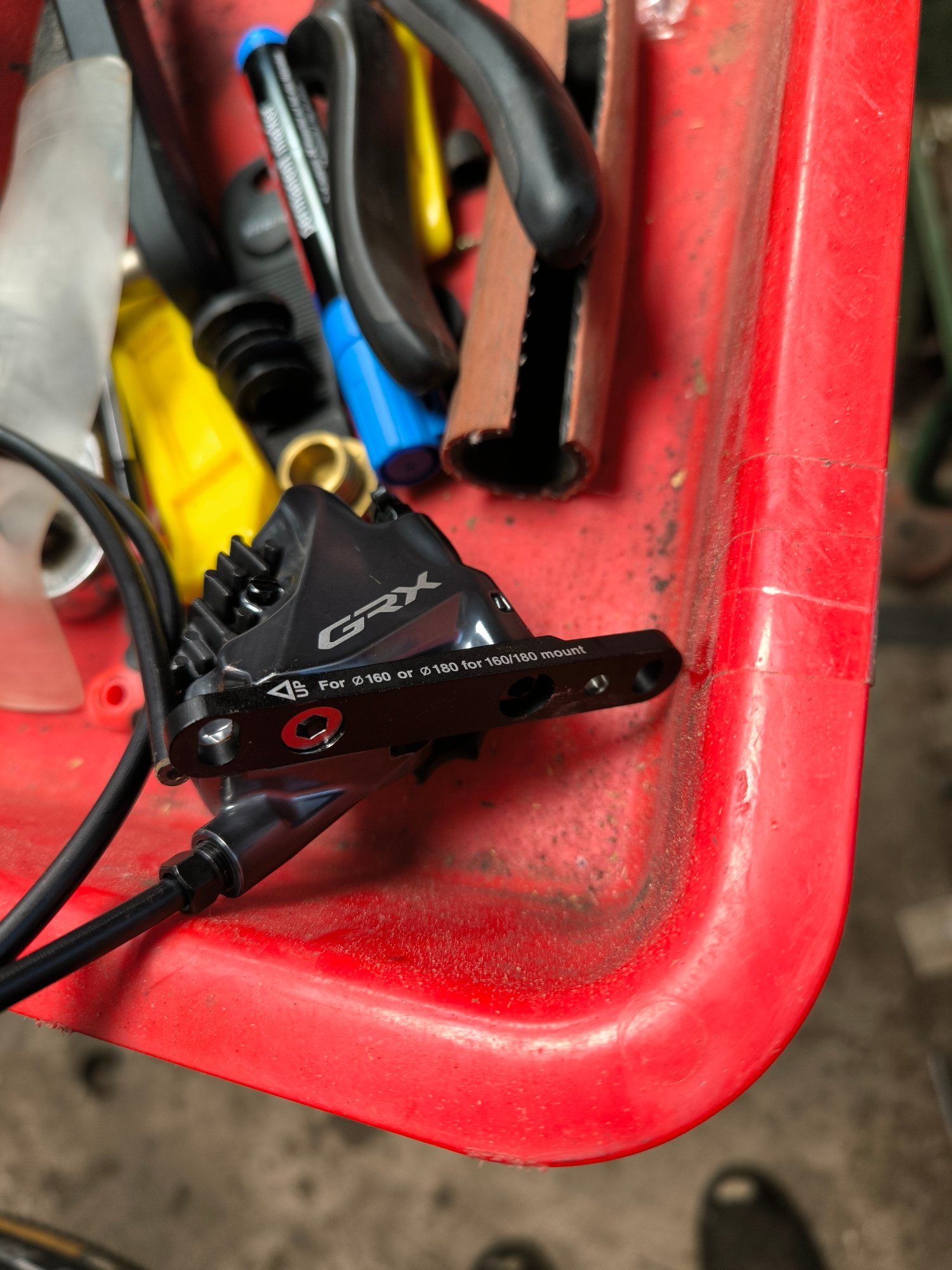

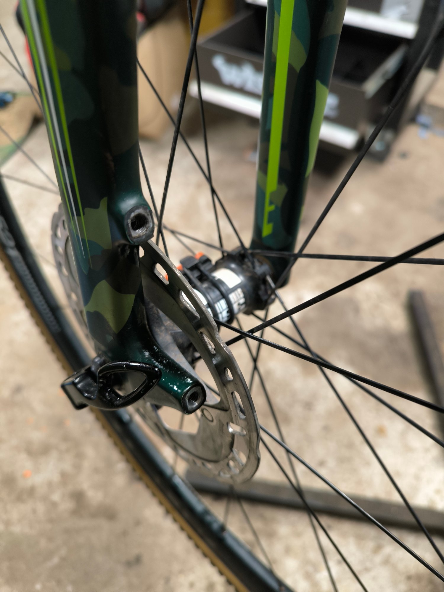

hallo
wollte an meinen Stevens Crosser von Ultegra auf GRX umsteigen, genauer von Bremssattel BR-r785 auf GRX 810
das passt aber so nicht, weiß jemand welchen Adapter ich benötige
