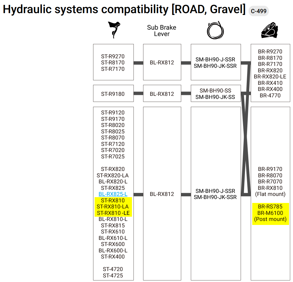

wollte an meinen Stevens Crosser von Ultegra auf GRX umsteigen, genauer von Bremssattel BR-r785 auf GRX 810
das passt aber so nicht, weiß jemand welchen Adapter ich benötige
Laut Shimano Compatibility Map (Link) sind die ST-RX810 mit dem BR-RS785 kompatibel. Warum dann nicht einfach den Bremssattel weiterverwenden?
Edit: also genau das, was @prince67 vorschlägt.
Na toll, die 105 Di2 (ST-R7170) geht nicht, auch wenn ich rein nach den verwendeten Teilen (Nummern) nicht nachvollziehen kann warum... 🙄
Hat vermutlich weniger was mit den Leitungen zu tun als mit der Gebermechanik selber. Bei den aktuellsten Road Gruppen ist doch der Abstand der Bremsbeäge im Nehmerkolben größer. Dadurch muss im Geber der Druckpunkt früher kommen um das zu kompensieren. Das passt dann nicht mehr zum Kolbenweg an den älteren / nicht Road Bremssätteln.
Ah, das wusste ich nicht :daumen:
Für mich trotzdem blöd, das ich jetzt was anderes machen muss :D
