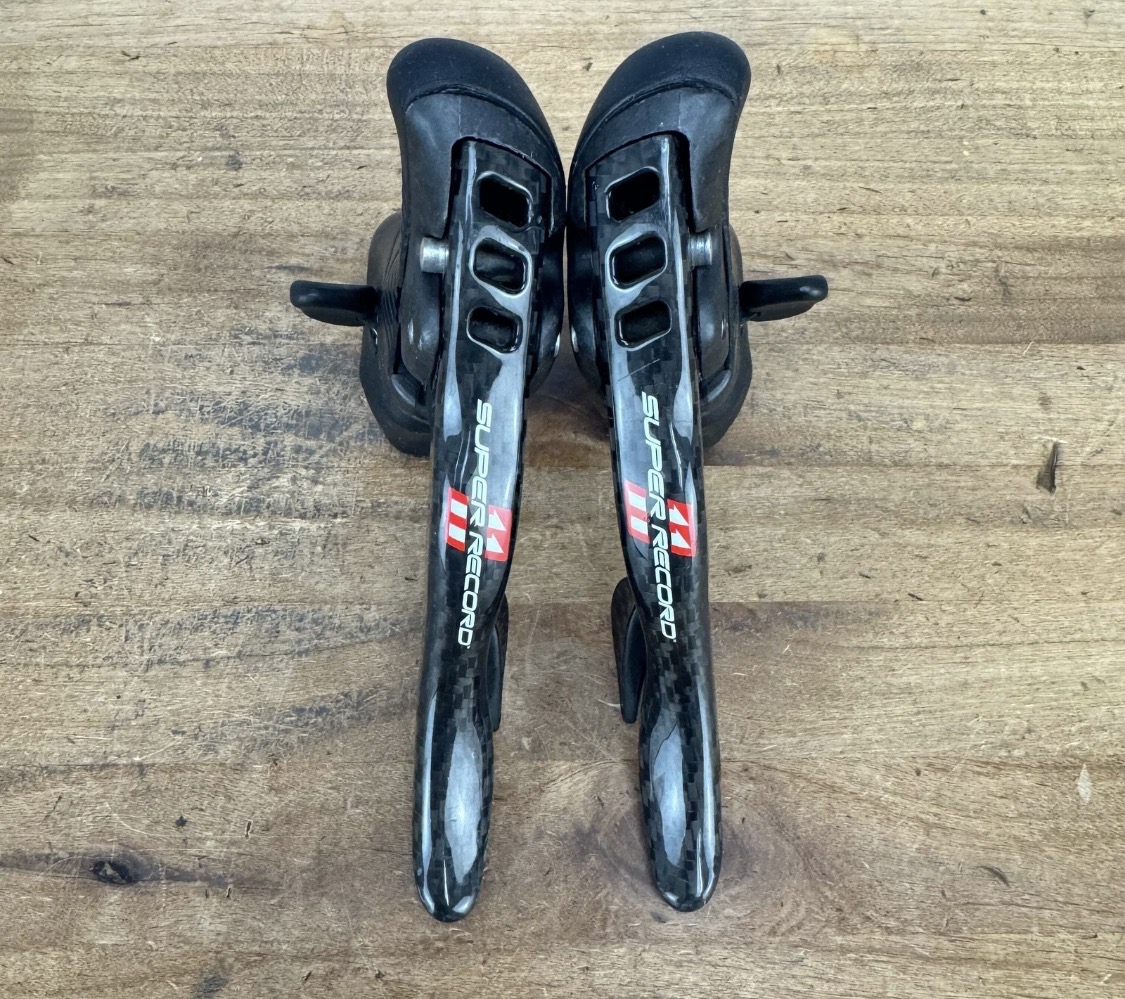

Sind die Bremsschalthebel Campagnolo Super Record EP11-SR1C (mechanisch) mit dem Schaltwerk Record (nicht Super!) RD11-RC1 kompatibel?

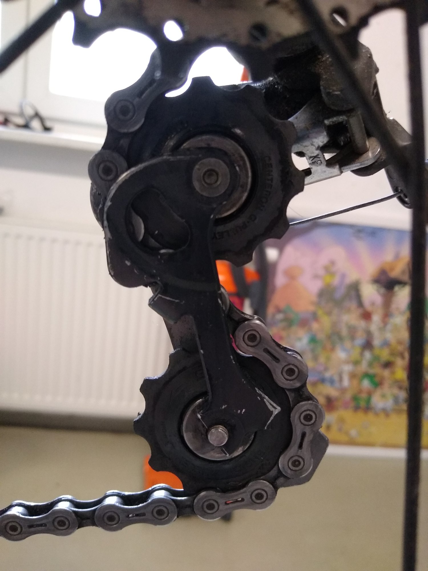

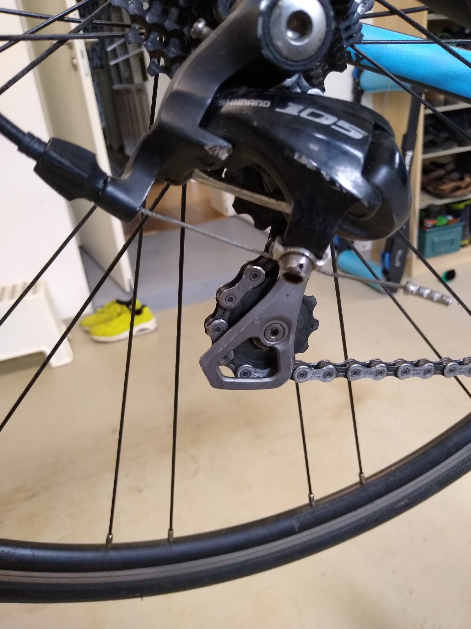

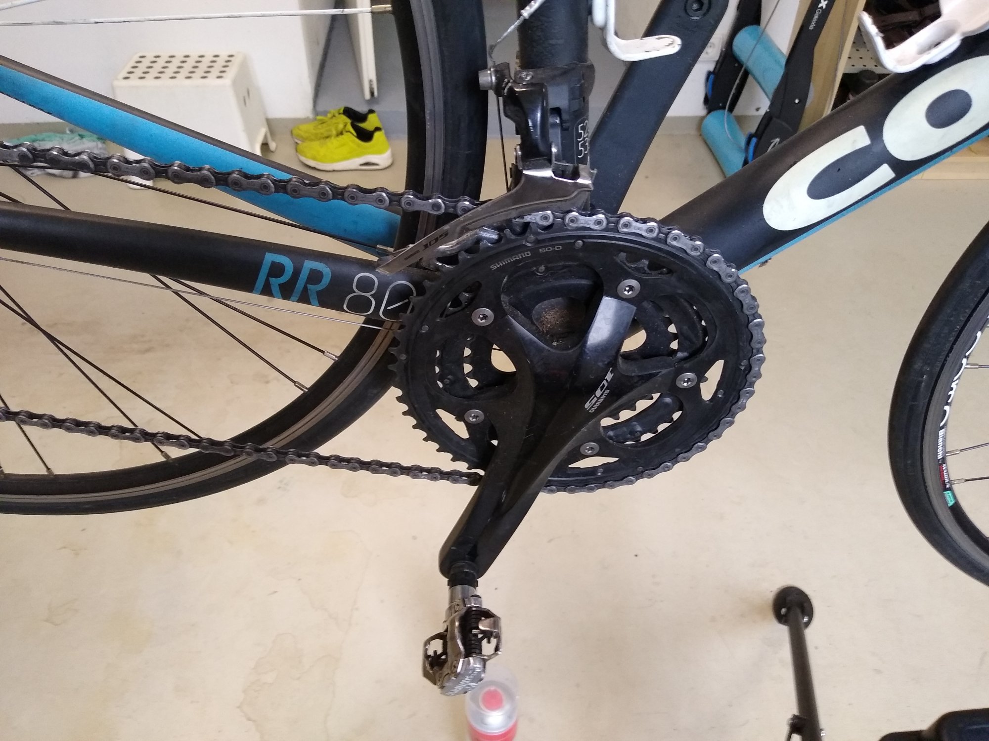

Ich wollte mein Rad nach meinem letzten Unfall wieder richten. Dabei habe ich festgestellt, dass am Schaltwerk am unteren Schalträdchen die Aufhängung weggebrochen ist. Frage, muss ich das ganze Schaltwerk wechseln und welches Schaltwerk brauche ich da? Problem ist, dass ich das Rad als Einstiegsrad mal günstig gekauft habe und da eine 3x10 Fach Schimano 105 drauf ist. Eigentlich benötige ich für meine Strecken hier keine 3Fach. Sollte ich da ganze Gruppe auf 2x11 Fach wechseln und gibt es Angebotsempfehlungen?
Schau dir das Schaltwerk mal genauer an. Da steht am Gehäuse meist Richtung Laufrad irgend wo immer der Schaltwerkstyp. Mit dieser Nummer RD-XXX kannst du schauen ob es eventuell ein Tauschkäfig gibt oder schaust nach einen anderen Schaltwerk
Vielen Dank. Würde es bei einer eigentlich für 2Fach ausgelegten, dann nicht Sinn ergeben, eine 2Fach Kurbel anzuschrauben? Bin eh nie auf dem kleinen Kettenblatt gefahren. Auch hier gerne Empfehlungen posten, was da Sinnvoll und Preiswert wäre.
Wenn ich jetzt nicht komplett falsch liegen würde das aber auch ein Tausch des Umwerfers und des STIs mit sich bringen
Ja, wahrscheinlich. Ach, dann bestelle ich nur das Schaltwerk und gut ist. Macht nicht so viel Sinn jetzt extra viel Kohle in das Rad zu investieren, und vorher ging ja auch alles. Über kurz oder lang kommt eh ein neues Rad.
