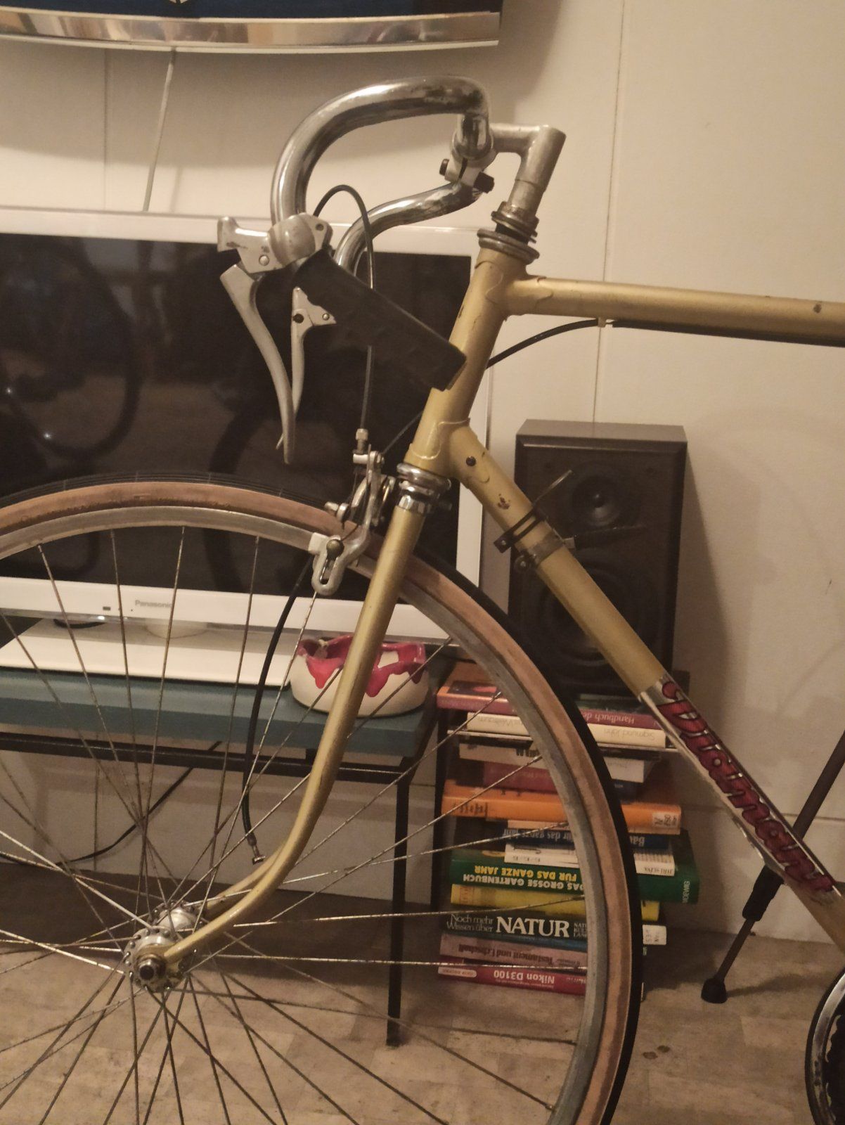

Hallo, bin neu hier.
Dominic, 33 aus Sachsen, und habe mir jetzt ein Diamant Rennrad /Sportrad gekauft. Mir ist im Vorfeld häufiger auf Bildern aufgefallen das bei den 35 700 Diamant, gerade die späten Baujahre, die Gabel unterm lenkkopf nicht nicht in einer linie weiter läuft sondern leicht hinten knickt. Demnach hielt ich das für normal. Jetzt. Ist mir beim putzen aufgefallen dass das oberrohr einen minimalen. Knick macht. Das unterrohr jedoch ist absolut gerade.( siehe Bilder)
An der vorderen felge war eine kleine delle. Eigentlich nicht der Rede wert. Ich habe schon deutlich schlimmere Felgen zerstört ohne Verzug im Rahmen. Ein paar gekonnte Schläge mit dem 150g schonhämmerchen behoben diesen Mangel. Mir fällt kein physikalischer Einfluss ein wodurch das Oberrohr verbiegt und das unterrohr gerade bleibt. Oder bin ich da aufm Holzweg? Ist der Rahmen verzogen oder wurde er vielleicht bei der Produktion schon so "hingebogen"? Und sollte er tatsächlich krumm sein was mach ich jetzt damit? Ist er Schrott?

Das obere Rohr wurde plastisch verformt , das untere wurde geringer belastet und ist durch die schrägstellung zurückgefedert , oder die Rohre haben nicht exakt die selbe Festigkeit an den Stellen und und und .
So ein Stahlrohr ist auch nur ein Mensch...
Das mit der Gabel ist aber normal nicht so...

Die Gabel würde ich austauschen. Den Rahmen kann man ggf. noch fahren, da sehe ich nichts Wildes.

Muss aber ein recht sanfter Fronttreffer gewesen sein. Normalerweise knicken Unter- und Oberrohr an der Unterseite ein.
Zur Not könnte man, so es denn lohnen würde, den Rahmen, in dem Zustand, sogar richten.

Das Oberrohr hat 1mm Verzug , gemessen am Beginn der Muffe. Und das Unterrohr ist gerade. Der Rahmen hat nix. Da mach ich mir keine Gedanken. Jetzt wollte ich die Gabel mal angucken. Aber der Alu Vorbau ist ist im Schaft verrostet und fest ( klopf ich morgen raus)dann hab ich das erstmal wieder zusammen gebaut. Und bin ich jetzt doof oder hatte ich Ethanol im Bier? Oder ist. Das jetzt besser geworden?! 🧐

Nichtsdestotrotz, den Rahmen kann man richten. Wurde hier schon praktiziert. So schlimm ist der Treffer nicht. Die Gabel solltest Du auf jeden Fall herausnehmen und prüfen. Bei der muss das (wie heißt das?) Lenkrohr? mit den Gabelscheiden fluchten. Ist dem nicht so, dann kommt es darauf an, wo der Knick ist. Für Gabelscheiden gibt es ein Richtwerkzeug. Das Lenkrohr kann man auch richten, ich würde da aber eine neue Gabel verbauen.

Die Gabel hab ich jetzt raus der Vorbau hat sich gewehrt weil der Schaft krumm ist. Wenn das Rahmen richten mit viel Umfang verbunden ist, dann kann ich damit Leben. Die Gabel hab ich angeguckt. Die hat am unteren drittel zum Schaft (Bild) einen knick. Das Netz läuft jetzt nicht gerade über von den Gabeln und die Gabelrohre scheinen zur Brücke hin auch noch gerade zu sein. Deswegen möchte ich erstmal versuchen diese zu richten. Der knick ist gut sichtbar und ich denke es ist machbar. Theoretisch würde ich das Rohr mit dem Brenner heiß machen und sanft in Position ziehen. Aber ich weiß nicht wie das ist!? Nicht das ich da was auslöte. Da der knick nahe an der Gabelbrücke ist.... Lieber kalt biegen?🤔

Übrigens eine Gabel richten ist nicht so trivial, kleine Risse sind schnell übersehen und dann kann es übel enden ☝🏻️!
