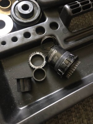

Hab die Kassette entfernt und wollte zum prüfen den Freilauf abziehen und hatte plötzlich EInzelteile in der Hand...

Das ist normal bei einem Ratchet Freilauf. Der besteht nun mal aus Einzelteilen. So dreckig sollte er aber nicht sein. Also alles reinigen und neu fetten. Bei DTSwiss gibt's dafür sogar spezielles Fett, aber ob es das wirklich braucht... Der XDR Freilaufkörper sieht auch nicht wirklich schön aus...
