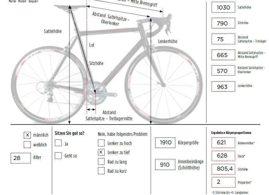

ich fahre zwar noch nicht so lange Rennrad, merke aber, dass es mir schwerfällt, die richtige Sitzposition zu finden. Ich habe mal zwei Screenshots angehängt, die meine Geometrie und die meines Rades zeigen.
Laut dem Rechner, ich weiß, das ist natürlich individuell, habe ich sogar eine komfortable Sitzposition.
Ich merke bereits nach etwa 20 Km, wie mir mein Nacken schmerzt. Ich versuche dann unwillkürlich eine gerade Sitzposition einzunehmen, was natürlich der normalen Rennradhaltung widerspricht.
Ich muss dazu sagen, dass ich erst vor Kurzem wieder begonnen habe, Rücken und Nacken zu trainieren und mit beiden Zonen seit jeher kleinere Problemchen hatte.
Des Weiteren tue ich mich auch extrem schwer, meine Ellenbogen zu beugen um meinen Nacken zu entlasten. Ich habe dann das Gefühl, die ganze Last liegt auf meinen Händen. Ist es eventuell so, dass mein Rücken einfach nicht kräftig genug ist? Oder könnte es sein, dass mein Vorbau mit 12cm doch zu lang ist? Ich habe diesen zumindest bereits nach oben umgedreht, um die Überhöhung etwas zu minimieren.
Es mag natürlich sein, dass mein Körper einfach noch dabei ist, sich an die Haltung zu gewöhnen. Diese Nackenprobleme schon nach recht kurzer Fahrzeit nerven mich jedoch extrem.
Dabei glaube ich nicht, dass ich dort momentan generelle Probleme habe, da in Ruhephasen, auch direkt nach dem Training wieder alles OK ist und ich schmerzfrei bin.

Naja, die Datenlage ist ja top - trotzdem mal ganz knapp antwortend:
Wenn Du wie ein Geier auf deinem Hobel sitzt und das weh tut, dann ist die Position zu extrem und da kann man als einfachste Abhilfe zuerst einmal den langen Vorbau gegen einen kurzen eintauschen. 120mm ist schon Oberklasse. Zudem wäre ein leichtes Absenken des Sattels mitunter auch hilfreich, wobei das ist ein Eiertanz, denn zu tief eingestellt, wirst Du Knieschmerzen bekommen. Den Sattel weiter vorn auf der Stütze anordnen, wäre ein weniger tiefgreifende Alternative. Es kann auch zusätzlich helfen, wenn Du dich immer wieder darauf besinnst, den Kopf mal wieder Richtung Brustbein zu drücken und dabei dennoch die Fahrbahn sicher im Auge behälst.
Bisschen Muskeltraining schadet nie :)
Ich versuche dann unwillkürlich eine gerade Sitzposition einzunehmen [...]
Nur als Tip oder Alternative. Fahr doch lieber 20 km in aufrechter Position und wenns dann nix schmerzt und die Beine noch gängig sind, dann legste nochmal 10km drauf - in aufrechter Position! Nix mit Heldengriff und Fliegen zwischen den Zähnen vom Fahrtwind, lieber ganz entspannt - zwischendurch mal absteigen und Blümchen pflücken und weiter gehts.
Den Sattel in der horizontalen (zu weit) verschieben, kann ebenfalls zu Knieschmerzen führen...
Mangels Informationen zu den Körpermaßen des TE, kann man auch keine Aussagen machen, ob das Rad von der Geo passen müsste.
Aber eins steht fest: Wenn schon nach 20km Beschwerden anfangen, stimmt irgendwas nicht!
Wenn ich mir die Zahlen in der linken Grafik ansehe und richtig lese, hast Du eine Sattelhöhe von 103 cm und eine Lenkerhöhe von ca. 96 cm.
Macht eine Sattelüberhöhung von gut 7 cm(!!). Das erscheint mir nicht zu viel. Wenn Du den Vorbau schon nach oben gedreht hast, ist es ja nochmal deutlich weniger. Daran kann es also nicht liegen.
Bleibt die Vorbaulänge, die bei 191 cm Körpergröße aber eigentlich nicht zuviel ist, oder der Lenker hat eine so ungünstige Form / Montageposition, dass die gesamte Arm- / Handhaltung auf den Bremsgriffen "komisch" ist.
Mach doch mal ein Bild von dem Rad in Breitseite, damit man die Montagelage der einzelnen Problemstellen sehen kann. Das hilft vielleicht weiter.

Ist der Sattel auch horizontal richtig auf Dich eingestellt? Das Knielot dient nur der ersten Orientierung. Schmerzen schon nach kurzer Zeit im Handgelenk und durchgestreckte Arme können auch auf einen zu weit vorgeschobenen Sattel hinweisen. Dadurch kann der Oberkörper nicht mehr "durch sich selbst" gestützt werden.
Den Sattel ein paar Millimeter nach hinten verschieben kann da schon Abhilfe schaffen.
Erst Cleats und Sattel einstellen und dann an die Sitzlänge und Überhöhung:
Wenn Du Dich an alle Positionen am Lenker zu weit strecken mußt, möglichst noch die Schultern vorziehst, um die Arme zu verlängern, ist die Sitzlänge zu groß. Wenn Du in allen Positionen den Nacken zu stark verbiegen mußt, ist die Überhöhung zu stark. Mindestens in Oberlenkerhaltung und auch noch in Bemsgriffhaltung, sollte es möglich sein, relativ entspannt gerade aus zu gucken.
Die Arme sollten immer leicht angewinkelt sein ( können), bzw. Du solltest sie nicht strecken müssen. Die Bremsgriffe sollten nach Möglichkeit so gefasst werden können, dass das Handgelenk nicht angewinkelt werden muß
Wenn Du in einer Position zu sehr "buckeln" mußt ist die Sitzlänge zu kurz und / oder die Überhöhung zu gering.
Wie gesagt, mehr als Hinweise, was man so probieren kann, kann man Dir hier , über die Entfernung nicht geben.

Schmerzen im Handgelenk oder sonstwo habe ich nicht. Etwas Rückenprobleme und eine leicht gekrümmte Haltung hatte ich schon immer. Ich bin seit einigen Wochen wieder dabei, dem neben dem Radfahren im Fitnessstudio entgegenzuwirken. Ich vermute, dass meine Nackenschmerzen beim Fahren auch mit (!) daher kommen.
Denke aber auch, dass das nicht der alleinige Grund sein wird. Ich werde den Vorbau mal gegen 10cm tauschen, den hab ich noch Zuhause rumfliegen. Zum Sattel kann ich nur sagen, dass der so angebracht ist wie es die Skala an den beiden Befestigungen anzeigt.
Mit allen Einstellungen unterhalb des Rumpfes bin ich zufrieden. Habe auch schon versucht, den Sattel mal 5mm tiefer zu stellen. Hatte dann aber beim Treten bereits ein ungutes Gefühl.
