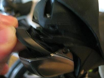

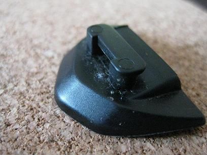

Worauf muß man bei einem Lenker achten, damit man mit kleinen Händen gut zu den Hebeln kommt? Gibt es da ein benanntes Merkmal?
...dafür empfehlen sich Distanzgummis die glaube ich immer ab Werk dabei sind (man kann sie aber auch nachbestellen), die den Hebelweg verkürzen - dadurch sind die Bremshebel auch bei kürzeren Fingern viel besser erreichbar und das bringt ein spürbares Mehr an Bremskraft und Fahrsicherheitsgefühl und kann somit das gesamte Fahrgefühl und -verhalten verbessern, weil man sich einfach "sicherer" fühlt ... bei meiner Freundin war das der entscheidende Punkt ...
die gummis sind super. hab ich auch und haben es mir doch ein wenig komfortabler gemacht. noch besser, ich hab es ausprobiert, sind für kleine hände und kurze arme aber die campa schalt/bremsgriffe. das nächste rad, hat ne andere schaltung! ;)
Bist du dir wirklich sicher, das Campa was für kleine Hände ist? Im Gegensatz zu den Mitbewerbern kann man bei Campa nicht die Griffweite einstellen.
Ich habe zum Vergleich von allen drei Herstellern Bremsschaltgriffe an verschiedenen Rädern und bei den Campa muß ich in der Unterlenkerhaltung die Fingerspitzen ganz schön lang machen.
Mmh...also ich bin nur mal kurz ein rad mit campa probegefahren. ich fand die griffe wesentlich angenehmer, weilinsgesamt kleiner und zierlicher. kann mich da aber vllt. auch täuschen, du scheinst ja den direkten vergleich zu haben. war eben meine subjektive empfindung.
Wie schaut es denn mit sram aus? Sehen zumindest handlicher aus..hatte aber novh keine gelegenheit für eine probefahrt.
SRAM sind in der Weise vorbildhaft, waren die ersten die eine wirklich fein einstellbare Griffweitenregulierung hatten und nicht nur so eine Keilgeschichte wie zBps die 105er.
