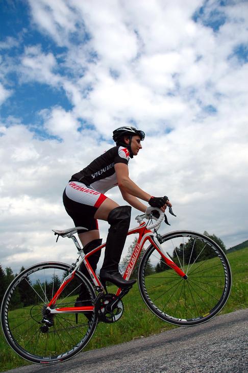

Also für mich hat sich das ganz leicht geklärt in dem ich eine kürzere ausprobiert habe. Mit der Kurbel die dran ist scheint ja auch das Knielot nicht zu stimmen.
AW: Kleine Mädls +-158cm und SL64 --- Wie sitzt Ihr auf dem Radl?
:eek:
Wo kannst du das denn auf dem Foto erkennen :confused:
Im übrigen lagen die Probleme ja bei den Händen und da würde ich mit wenig finanziellem Aufwand erstmal einen Compact-Lenker wählen und dann evtl. den 80mm Vorbau umgedreht(also ansteigend) montieren.
Man sieht doch auf dem Foto wo sie drauf sietzt, dass das absolut nicht hinhaut. Das Fahrrad ist einfach nicht richtig eingestellt.
Zwecks Länge liegt das Problem nicht beim Rad sondern bei der Fahrerin.
Eigentlich wäre sogar noch eine kürzere Kurbel angebracht und man merkt den Unterschied deutlich.

@Bronx:
Wie sie auf dem Rad sitzt (wohlgemerkt mit den ursprünglichen Einstellungen), sieht das - abgesehen von ihrer Haltung - doch ganz gut aus.
Ich denke, das Problem liegt tatsächlich bei ihr: Wie sie greift, dass sie sich nicht mehr beugt (kann sie nicht? => Rumpfmuskulatur sowie Beweglichkeit trainieren, Bauch und Rücken), denn zu gestreckt sitzt sie nicht,....
Ich selbst bin nicht größer, habe gleichfalls kurze Finger und bin lange mit "normalem" Lenker gefahren. Ein optimierter Lenker hat zwar einiges an Komfort gebracht, dennoch war die vorherige Position doch gut fahrbar.
Anfangs hatte ich eine ganze Weile lang Schmerzen bei längeren Ausfahrten, die jedoch jeder Neuling kennt. Der Körper passt sich an. Auch ist es wirklich sinnvoll, außerdem gutes Krafttraining zu machen. Das erleichtert einiges.

Sag mal .....
Kann es vielleicht sein, dass die Wurzel des Übels gar nicht der Vorbau/Lenker ist?
Sondern dass ihr einfach nur der "Arsch" wehtut, weil sie auf dem Sattel nicht sitzen kann???
Und dann auf dem Sattel ganz weit nach hinten rutscht (siehe dein Foto) und sich zusätzlich verkrampft mit den Armen abstützt, um den Dammbereich zu entlasten???
Falls ja: Vielleicht einfach mal einen anderen Sattel ausprobieren??
Im Übrigen: Was den Vorbau angeht, mach ihr halt mal einen steileren drauf, so dass sie erstmal 0 cm Sattelüberhöhung hat. Wenn sie damit besser klar kommen sollte, heiligt der Zweck die Mittel :)
Wenn nicht, ist habt ihr ja kein Vermögen investiert.
Danke erstmal. Hab gerade Fotos gesucht bzw. gemacht. Die Sitzrohrlänge habe ich wohl falsch gemessen. Lt. Hersteller ist es Größe: XS 46
Foto 1 mit Fahrerin drauf. Hier ist noch der 80mm Vorbau drauf. Besonders zu beachten sind die verkrampften Finger am Lenker und die grausam durchgestreckten Arme.
attachment.php
Hier der Aktuelle zustand des Radls. Kurzer Vorbau und den Lenker minimal nach oben gestellt, aber die verkrampften Finger und die durchgestreckten Arme sind immer noch da
attachment.php
Der Vorbau:
attachment.php

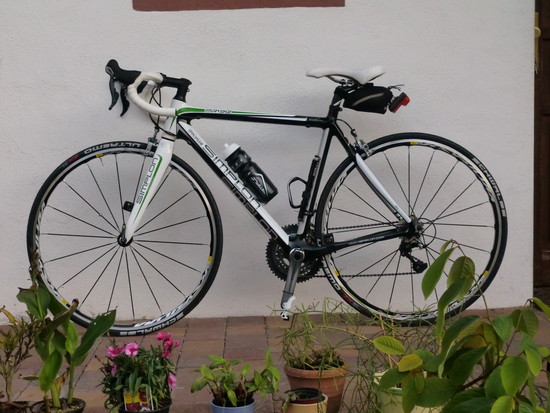

Habe mir jetzt ein Rad anpassen lassen. Herrenrahmen, 50er RH, 170er Kurbeln, kurzer Vorbau von 90mm, schmaler FSA Wing Pro Lenker und die Shimano-Utegra welche man für kleine Hände einstellen kann. Allerdings montierten sie mir im Radladen ein richtiges Sofa als Sattel. Selle Italia: Diva Genuine Gel. Und siehe da, ich fuhr auf Anhieb 120km ohne!!! Sitzprobleme. Hätte ich nie für möglich gehalten! Also bleibt das Sofa trotz der gewöhnungsbedürftigen Optik drauf und Unterlenker fahren geht jetzt auch :D
Man siehe da : es geht nichts über ein angepasstes Rad . Dann tut´s auch n "Herrenrahmen" (ich halte eh nix von den sog. "Damenrennrädern" von der Stange )
Und so ein Sofa ist der Diva ja auch wieder nicht -
Meinst du das hier :
da beißt mir die große rote Lampe am Sattelhintern mehr ins Auge, als der Sattel selbst :rolleyes:
Genau :D
Die Lampe brauch ich öfter. Wenns mal wieder später wird ;)
Werde mir allerdings ne andere, kleinere zulegen. Aber bis dahin muss die hier ihre Dienste tun. Wird ja schon wieder kurz nach nach 20 Uhr dunkel :heul:

@chrisH
gut beobachtet, wäre ich auf anhieb nicht drauf gekommen. könnte aber auch meiner meinung nach so sein, wie das aussieht.

Das sehe ich wie ChrisH, ein passender Sattel (auf dem sie nicht so einsackt) und den vorhandenen 80er Vorbau nach oben ansteigend montieren sollte fürs erste reichen.
