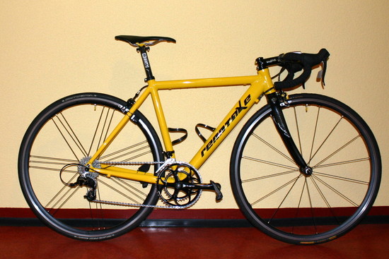

Hier ist mal mein 49er mit 52er Oberrohr und 110er Vorbau und der passt mir mit SL74 und 160cm KG.
