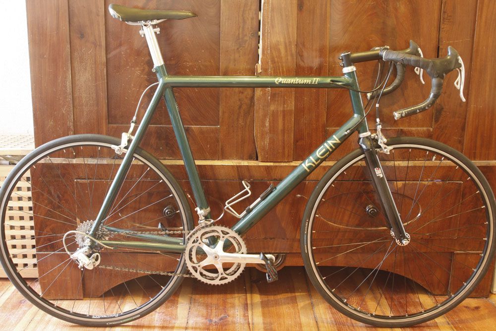

Ich habe seit 1995 ein Klein Quantum II in deep forest green (von 1995).
Dein Klein sollte der Gabel und dem Lackschema nach zu urteilen von 1996 sein.
Das Quantum II gab es 1996 entweder mit einer Chorus oder mit einer Mirage triple (wenn es Campa sein sollte).
1995 wurde das Quantum II nur mit einer Ultegra angeboten aber ich habe meins mit einer zeitlich passenden Record Gruppe aufgebaut und weil ich sehr viel damit fahre auch irgendwann auf eine Ahead Gabel gewechselt.
Ich fahre das Rad meistens mit einem Satz Nucleon Laufrädern. Der Rahmen ist trotz seiner dünnwändigen und leichten Konstruktion wirklich sehr haltbar, da wirst Du vermutlich noch richtig lang Freude dran haben:daumen:.

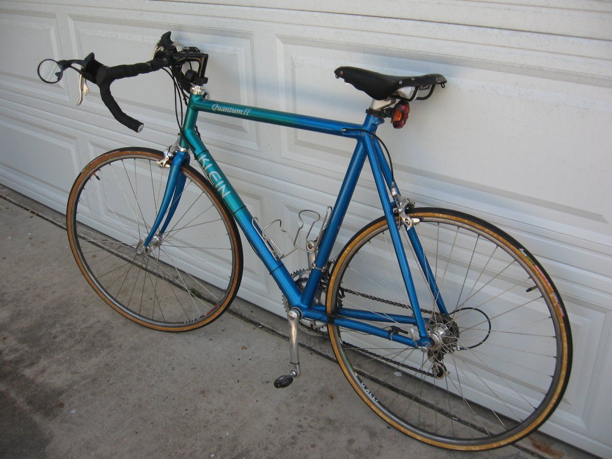

Dein Rad sah mit der Chorus Ausstattung dann in etwa so aus (den Rückspiegel gab es aber wahrscheinlich nicht serienmäßig:D):
