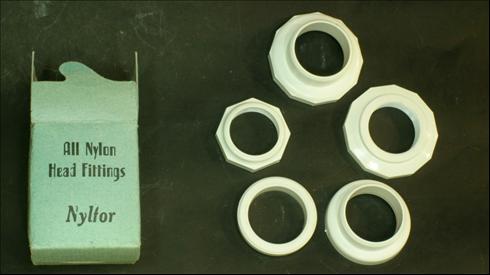

Man sollte auch mal überlegen, wofür die erleichterten Teile eingesetzt werden.
Wenn ich Materialabtrag an "tragenden" Teilen habe, gehe ich damit nicht auf raues Terrain. Und auf (m)einer normalen Trainingsrunde gibt's schon mal ruppigeren Asphalt.
Die Engländer waren in den 60/70'ern berüchtigt für ihre total verbohrten TimeTrial-Renner (Alf Engers & Co) - die sind mit solchen Rädern dann aber auch nur auf flachen/ebenen/glatten Pisten unterwex gewesen. Da ist das Risiko eines Bruches entsprechend gering.
Auch so bekloppte Teile wie den unschlagbar leichten Nylfor-Steuersatz (28g !!!) zerkloppt man auf normaler Straße relativ schnell:
http://theflyingwheel.blogspot.de/2013_10_01_archive.html
Wenn man genau hinsieht, wird einem bei der Sattelstütze schwindelig...
